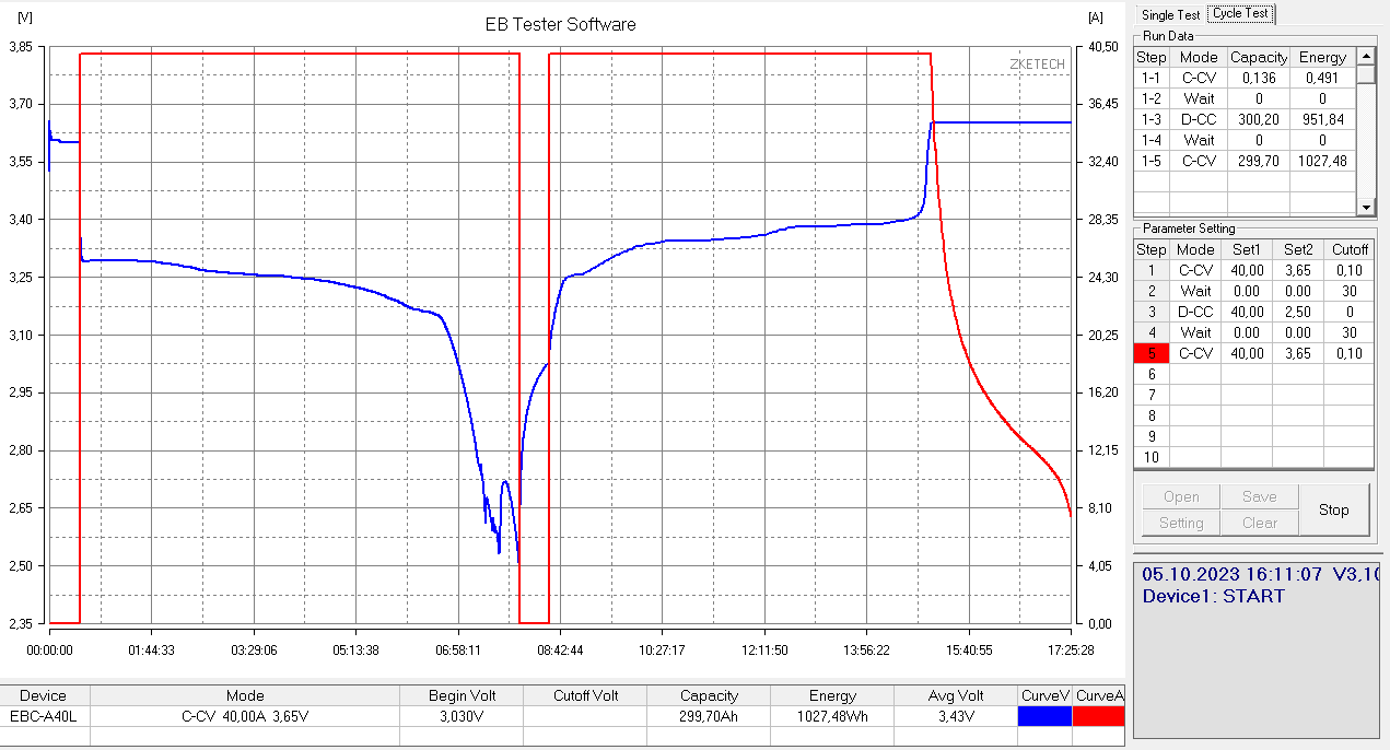

EVE LF280K V3 Zelle (Grade B) mit merkwürdiger Entladekurve
Hat jemand von euch schonmal beobachtet, dass die Zellspannung kurz vor 2.5 Volt wieder raufgeht wie im Bild? (Anfrage zum Umtausch der Zelle an NKON ist bereits raus, fühlt sich etwas strange an). Ideen für die Ursache? Ja, ich dachte auch an ein Messartefakt, aber bei allen (7) anderen Zellen der Lieferung war dies nicht der Fall, und: es tritt auch beim Retest wieder auf. Im Retest ist dann auch die Sättigungsphase recht lang. Testtemperatur war bei allen Zelltest zwischen 23 und 25°C.

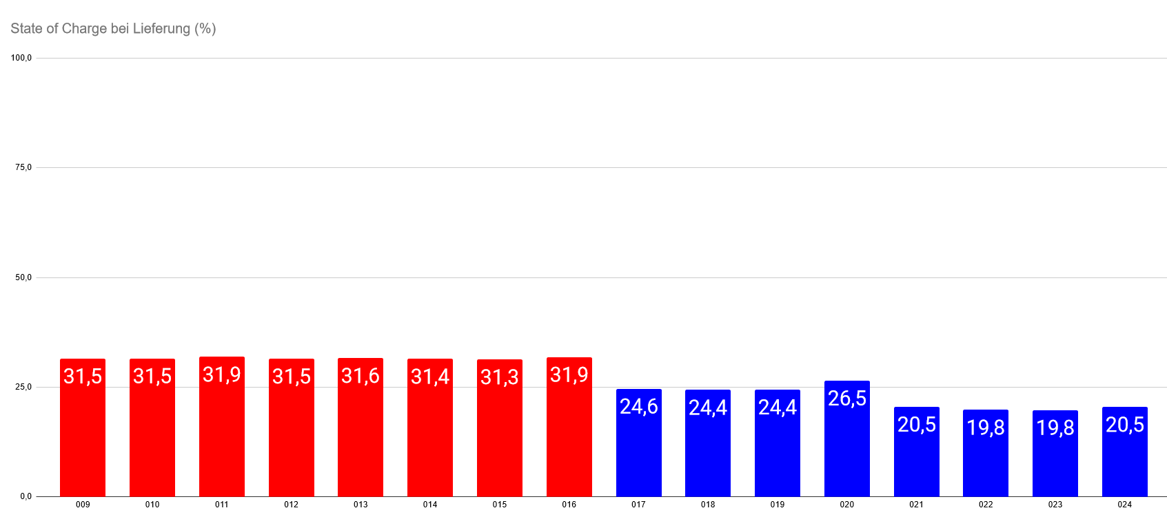

Übrigens: SoC war bei Ankunft bei allen Zellen unter 30%, zwei Zellen knapp unter 20%.
Getestet wurde mit dem EBC-A40L. Parameter Settings sind im Screenshot - wenn wer die dat Dateien will, kann ich die gerne hochladen.
Bin gespannt auf Meinungen und darauf, wie NKON reagiert.
erst mal, Laden solltest die Zellen eigentlich nur bis 3,65V und Abschaltstrom bei 14A (bei 280Ah Zellen) 15,2A bei 304Ah Zellen. Das erklärt aber deine Messergebnisse nicht.
Wenn du Kontaktprobleme ausschließen kannst, sieht das echt komisch aus... da muss dann wohl was mit der Zelle sein.

Bis 3,65v wird auch geladen. Ja, 14A würd ich sicherlich als Cut-Off wählen, wenn ich mich ans EVE Datasheet halten würde und mit 0,5C lade. Das wird halt tricky mit dem EBC-A40L - macht grob 0,14C.
0,1A Cut-Off ist ein Zugeständnis an vergangene Aliexpress Zellen Test Zeiten. Ich habs hier zwecks eigener Vergleichbarkeit beibehalten.
Ich bin da echt bittken ratlos. Die Zelle ist zwar beim Zellwiderstand im Vergleich auffällig, aber mit 0,22 mΩ im Rahmen.
Ich könnt die Zelle nochmal mitm EBC-A20 testen, wenn mein 30-Tage Selbstentladungstest durch ist. Oder auch nochmal mitm EBC-A40L mit 14A Cut-Off.
  • Ich hab sowas noch nie gesehen
  • Ursache kann ich nur raten ; ein Kontaktproblem innendrin für einen Teil der Platten?
  • Ich würde die Zelle nicht benutzen.
@carolus NKON faselte was von nem „Only thing I can think of it to shake the cell a bit maybe the electronlyte is not mixed well in the cell.“ - oha, da hat jemand Ahnung vom Produktiondprozess ?.
Ich würd ggf. auf festhängende Luftbläschen tippen. Vielleicht hat er sich ungeschickt ausgedrückt.

Problem ist auch, dass alle anderen Werte in den Specs sind (bis auf SoC beim Transport - der war zwischen 20-30% ? - Ausrede war Zellen wurden auf Kapazität getestet und deshalb so niedrig - oukay). Und es ist halt Grade B.

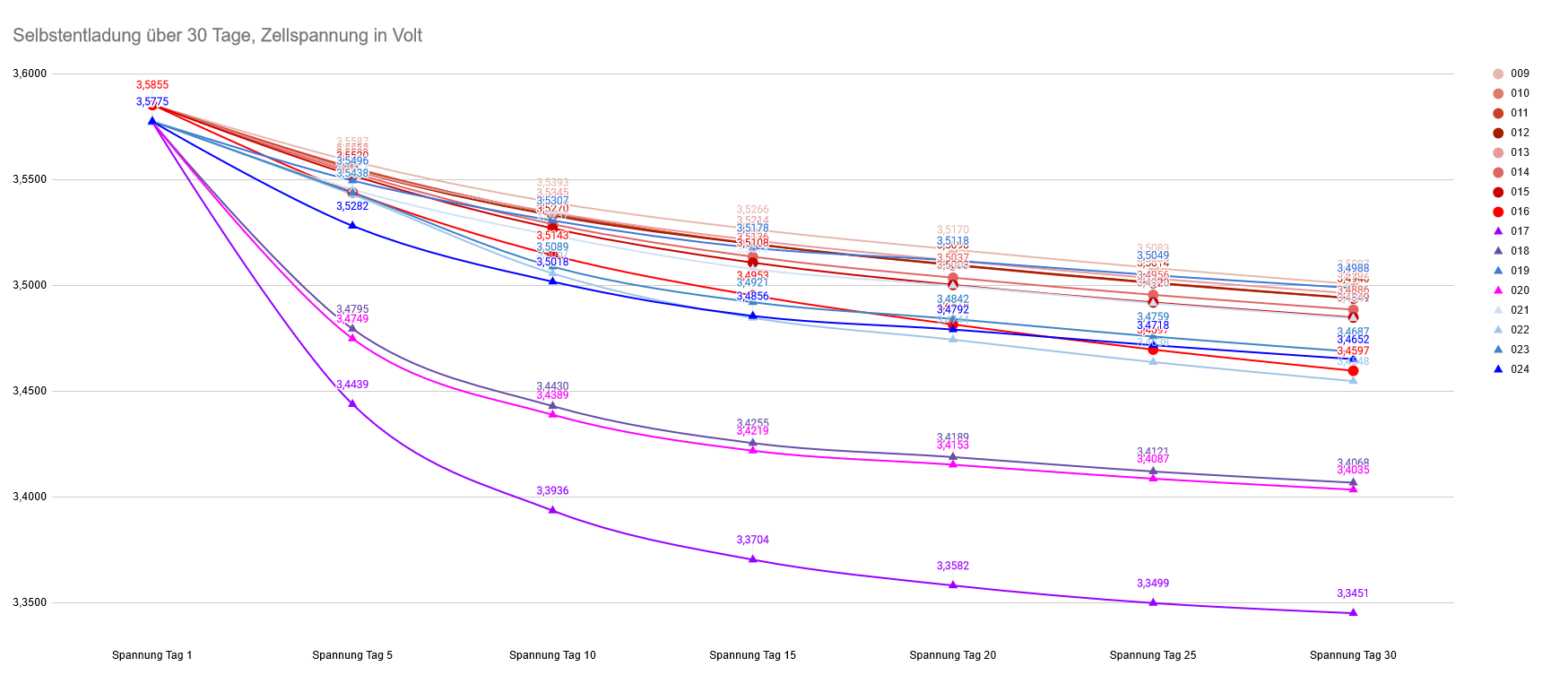

Ich mach nu Selbstentladungstest und schau mal wie die Zelle sich da verhält. Dann seh ich weiter.
Ich habe seit langem die Theorie,dass niedrigere Spannung bei Anlieferung durch Selbstentladung verursacht sein kann. Bin gespannt auf deine Ergebnisse.

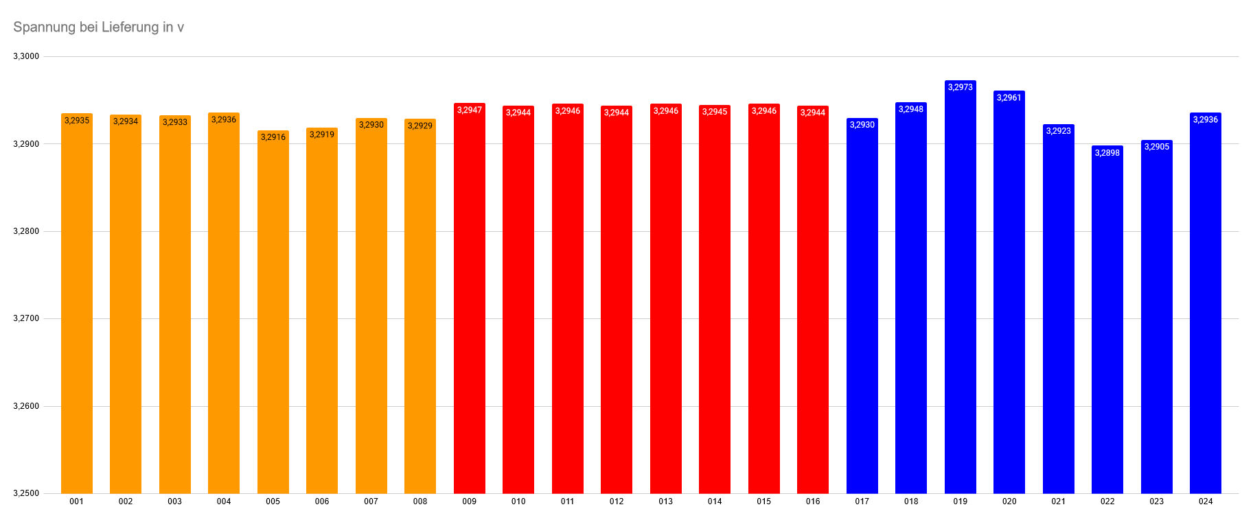

Die Zellen kommen nach Test und Entladung mit gleicher Spannung aus der Firma raus.
Der Transport dauert gute 8 Wochen.
Wenn dann Zellen niedriger in der Spannung sind als die anderen, sind sie zumindest verdächtig auf höhere Selbstentladung.

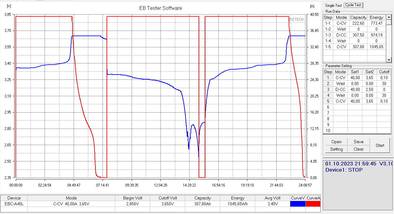

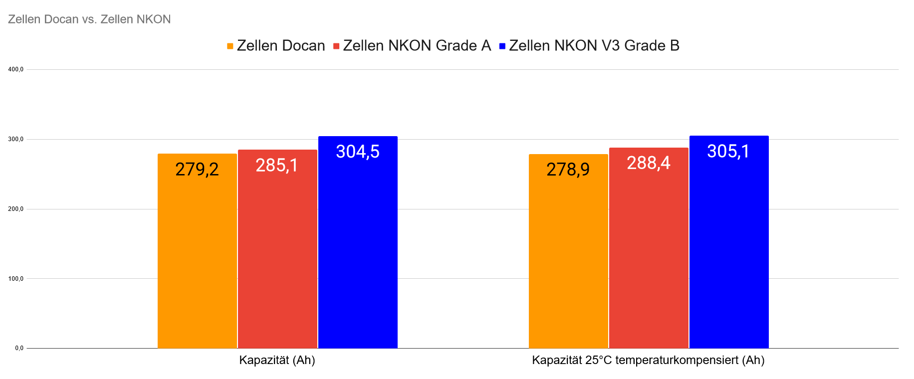

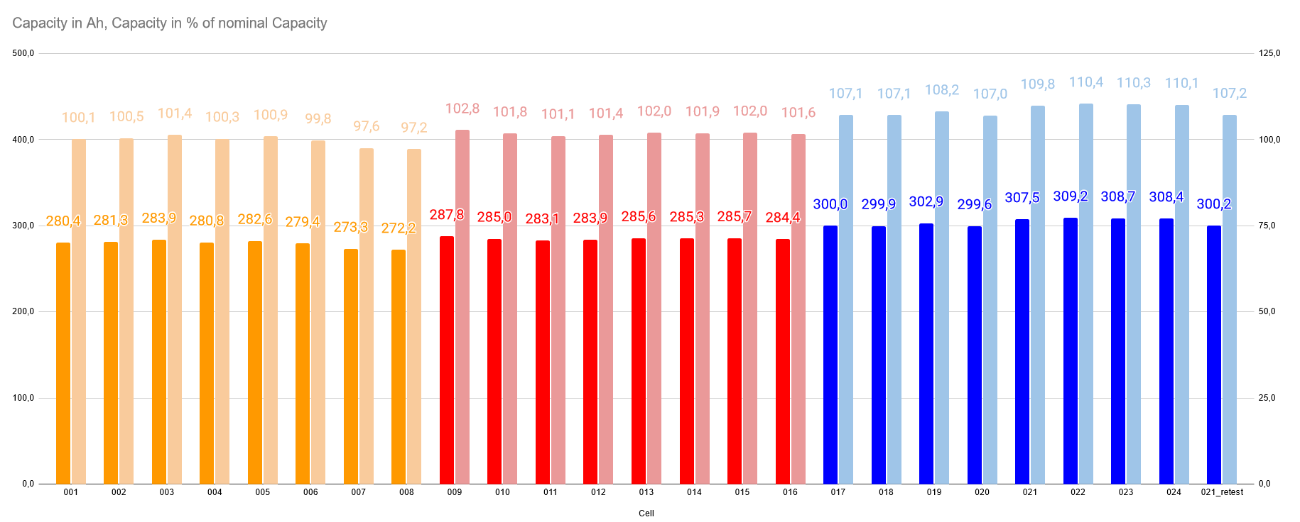

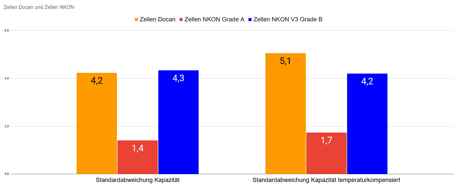

Zelltests sind nu komplett durch. Die betreffende Zelle (Lfd-Nr. 21) hatte sonst keine weitere Auffälligkeiten. Ich hab euch mal die Ergebnisse des Zelltest hier angehängt - auch im Vergleich zu meinen vorherigen Bestellungen.
Orange: LF280K "Grade A" von Docan Tec. via Jenny Wu, August 2022
Rot: LF280K Grade A (echte...) von NKON, Oktober 2022
Blau: LF280K Grade B v3 von NKON, Sepmteber 2023
Bzgl. der merkwürdigen Entladekurve hatte sich NKON bereit erklärt diese zu tauschen - aber ich bin leider zu neugierig und würde diese Zelle gerne im Betrieb sehen (ja, es gibt hier nen Monitoring für JEDE Zelle). Also wurde NKON informiert, dass ich genau zu diesem Zweck die Zelle behalte. Nachbestellen könnte ich immer noch.
Fazit: wenn man möglichst homogene Zelleigenschaften will: Grade A bestellen oder bspw. bei Gobelpower Grade B Zellen sortiert.

Afair gilt u.a. je höher die Qualität der Zellen (speziell die Schnittqualität auf mikroskopischer Ebene der Folienmaterialien für Kathode und Anode), desto niedriger ist die Selbstentladekurve - dazu hatte mal ein Zellhersteller ein Infovideo online.
Im realen Betrieb sinkt die (Zell-)Spannung natürlich recht fix, sobald ich den Ladeprozess stoppe und quasie direkt wieder in die Entladung gehe, denn wenn ich Richtung 3,65 laden würde, bin ich im steilsten Teil der Ladekurve - eine Entladung (!) von 1Ah macht dort gleich nen Spannungsabfall von 3,61v auf 3,35v am Rand des flachen Teils der Entladekurve aus (Wert aus der Kurve mit 40A Entladestrom beim EBC-A40L).
Weiterhin setze ich den Cut-Off auch so spät, weil ich eben sehen will, wie sich die Spannung entwickelt. Je mehr "Nanokurzschlüsse" ich im Akku habe, desto schneller dürfte die Spannung sinken, gerade weil ich da mit der Ladung vorher im steilsten Teil der Kurve war. Sieht man gut bei den Zellen 17, 18, 20: fällt schnell ab und wird dann flacher. Zeller 17 ist mir fast zu schnell :/.

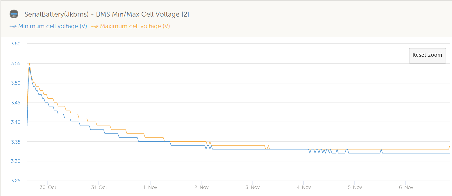

Anbei der Spannungsverlauf eines bei mir im normalen Betrieb seit Sommer laufenden 16x EVE LF280K v3 "Grade B LSEV" Packs von Gobelpower.
Mit Victron RS450 MPPT auf 3,55V geladen und dann per Trennschalter aus meinem Multi-Battery-Pack rausgenommen:
