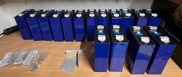

Hi zusammen,
ich habe nun 4 Monate nach Überweisung an den Spediteur (Zahlung ging in die USA) meine Zellen von EVE bekommen alle Zellen sind optisch und von den Werten her top.

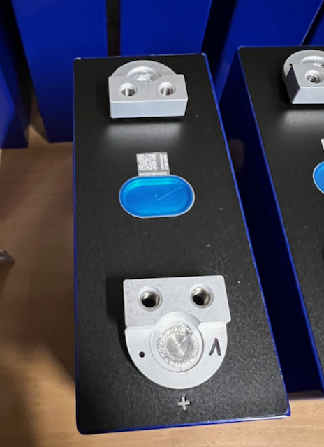

Alle Zellen haben 3,296 - 3,297 Volt und 0,19 -0,20 mΩ, alle Barcodes intakt, keinerlei Beschädigungen, sind nicht bauchig oder sonst was.
Gekostet haben Sie nun exakt 2753,64€ also 172, 10€ pro Zelle. Laut gobelpower Decoder sind die Zellen zwischen dem 06.11.2022 - 09.11.2022 produziert.

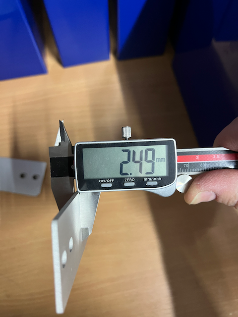

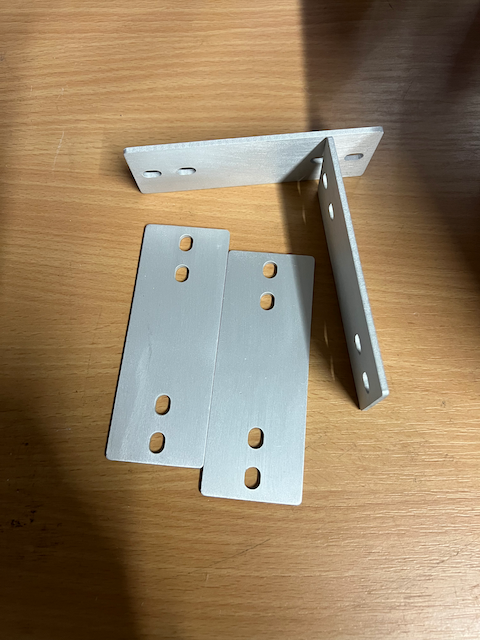

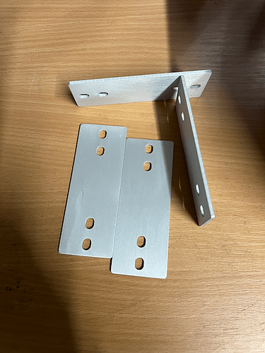

Dabei waren jetzt 2,5mm starke Alu Busbars, sind die in der Stärke Nutzbar oder sollte ich die lieber tauschen?

@o_steini_o woraus sind die Anschlüsse mit den doppelten Schrauben? Alu oder Stahl?
EVE liefert reine Alu-Busbars.
Niemand liefert Stahl.
