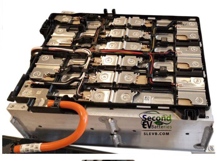

Nein, du solltest sie nicht verwenden.
Aufgrund der Materialausdehnung (laden/entladen) könnten die starr verbundenen Terminals einreisen.
Du brauchst flexible Busbars/Zellverbinder.
Sowas in der Art:
https://www.ebay-kleinanzeigen.de/s-anzeige/flexible-busbar-zellverbinder-fuer-eve-lf280k-280-lifepo4/2360860510-168-2625
Am besten wären hier dann wohl flexible Busbars aus Alu oder welches Material eignet sich auf den Alukontakten der Batterie am besten?
Na die aufgeschweißten Schrauben sind Stahl... ok, die doppelten sind Alu.
Da die CU Busbar Vernickelt sind, sollten ide gehen, da Alu dann aber nur mit Paste dazwischen.
Verpresst sollten die sich nicht bewegen... bei meinen Tests laden/entladen mit 180A sind die Zellen von 10° auf 22° angestiegen, wie hoch ist die Ausdehnung da bei festen Alu Busbar???
kurz mal gerechnet... 0,004mm bei 15K Temperaturänderung.

Hi linuxdep,
ich widerspreche nur ungern, aber meine Busbars sind länger als 10mm. Längenausdehnungskoeffizient Alu aus dem Gedächtnis bei 26e-6/K, macht bei mir ca. Faktor 10. Hinzu kommt, dass einige Bastler höhere Delta-T's haben, z.B. wenn die Akkus draußen betrieben werden. Ist bei den versickten Busbars aber immer noch ohne Probleme...
@linuxdep
"Verpresst sollten die sich nicht bewegen... bei meinen Tests laden/entladen mit 180A sind die Zellen von 10° auf 22° angestiegen, wie hoch ist die Ausdehnung da bei festen Alu Busbar???
kurz mal gerechnet... 0,004mm bei 15K Temperaturänderung."

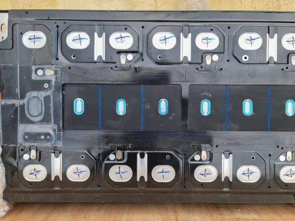

Deine Berechnung bezieht sich nur auf die Materialausdehnung der starren Alu-Verbinder. Das ist ein Gesamtsystem, das kann man m.M.n. nicht isoliert (nur die Alu-Ausdehnung der Verbinder bei einem Delta T von xy K) betrachten. Diese 280Ah LFP Brummer wiegen 5,5kg. Das ist genügend Masse, um unter "elektrochemischer Last" innerhalb und um die Terminals der Zellen für kleinste Bewegungen zu sorgen. Wie machen das die Profis? Ein Blick in die Automotive-Welt (bei ähnlich fetten Zellen). BMW i3, prismatische Samsung NCM622 Zellen, 120Ah Hier ein Blick in eins der 12s Module:
https://www.secondlife-evbatteries.com/collections/ev-battery/products/bmw-i3-120ah-module
Tesla Model 3 SR3+, Made in China, ~60kWh LFP Akku, CATL LiFePO4 Zellen mit etwa 177Ah, 27 (?) in Reihe pro Strang (4 Stränge gibt es)
https://www.baanlithium.com/product/280/tesla-model-3-lfp-lifepo4-from-catl-3-2v-177ah
Die haben alle lasergeschweißte Zellverbinder, welche etwas "atmen" können.
