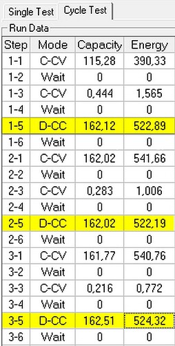

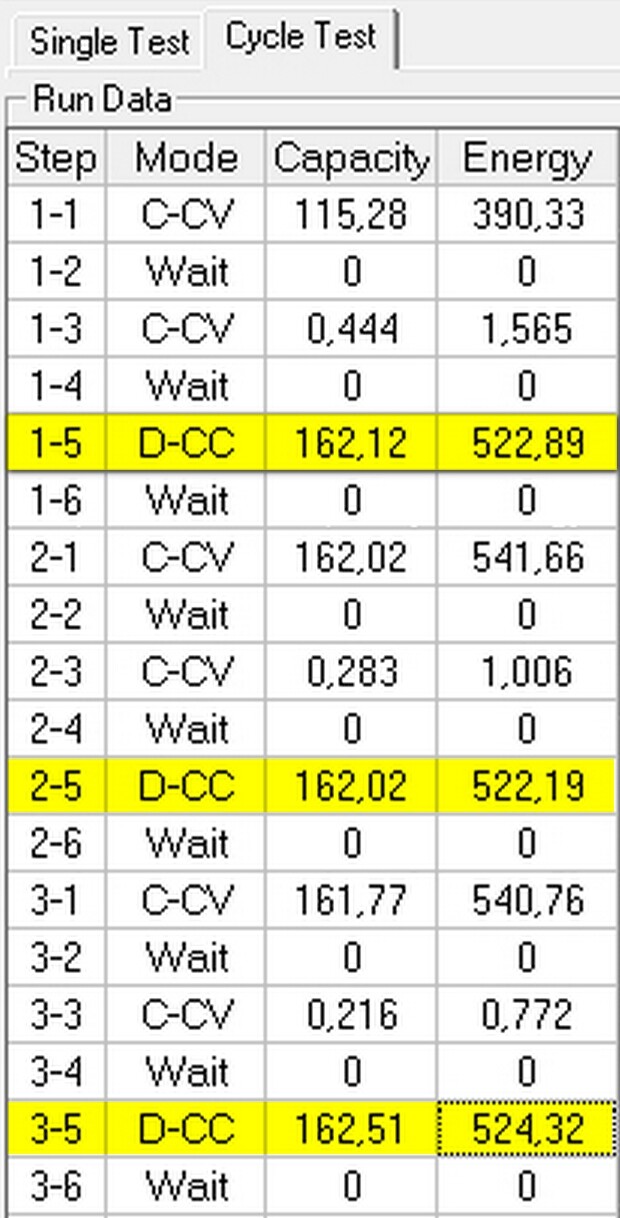

Hier die Ergebnisse zum 3 Zyklentest, der gut 27 h dauerte.
Der Einzel Zellentest hatte ca. 2 Tage vorher stattgefunden, die Zellen waren immer in einem 25°C warmen Raum, wie von EVE für Messungen beschrieben.
Ggü. diesem Test wurde geändert, dass
* die Stromzange nun horizontal am Terminal den tiefsten und flachen Teller klammert, damit auch direkten Kontakt zum Automotive Terminal hat
* die Boost Ladung, also ein 2. Laden nach 10 Minuten Pause nach dem 1. Laden, wo minimal Strom in die Zelle fließt
Da die Zelle zuvor 2 Tage ruhte, sind die 162,12 Ah beachtlich, nach dem der Test zuvor 159,58 Ah ergeben hatte
Das Ergebnis des 2. Zyklus ist 162,02 Ah, der 3. Zyklus brachte erstaunliche 162,51 Ah
Die gelieferte Energie liegt gut 10 Wh über den versprochenen 512 Wh und den 513,5 Wh vom 1. Test, wo die 159,58 Ah gemessen worden waren.

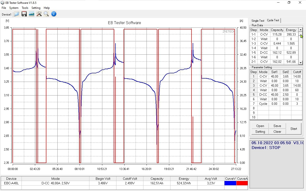

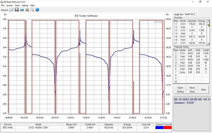

Hier die Grafik des Strom und Spannungsverlaufes. Raumtemperatur war 25°C, oben auf den Zellen wurde die Temperatur überwacht und die ging max. 4°C rauf beim Laden und kühlte dann auch fix wieder ab (die Zelle wurde einzeln frei im Raum stehen getestet).
Man sieht, wie unterschiedlich hoch der Strom beim kurzen Boostladen ist, diese roten, senkrechten Spitzen.
Bleibt noch die spannende Frage, wie sich diese Zelle 10 in 2 Tagen beim nächsten Einzeltest schlagen wird und dann ohne Boost laden und mit der horizontalen Fixierung der Boost Zange gegen den untersten Teller.
