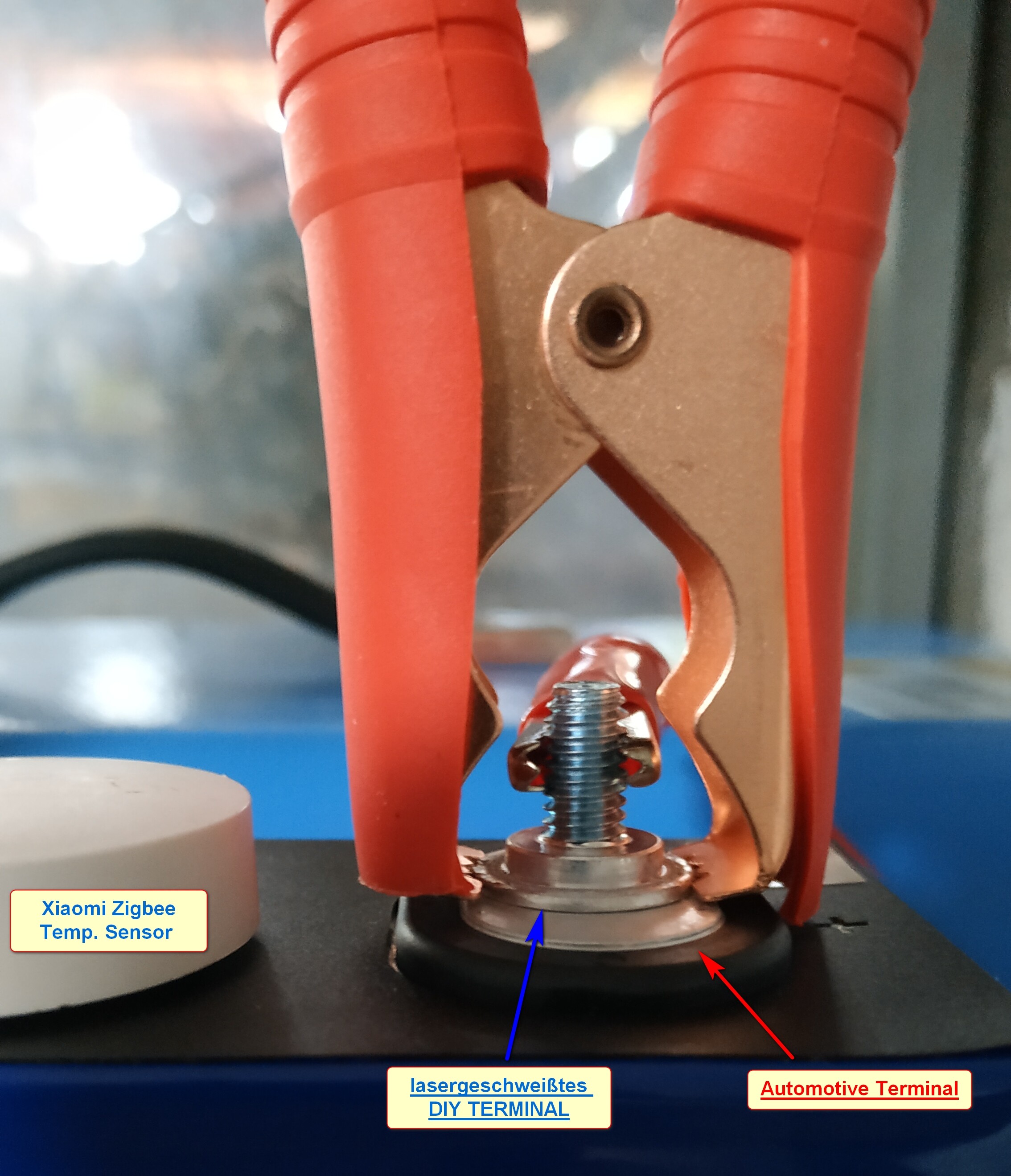

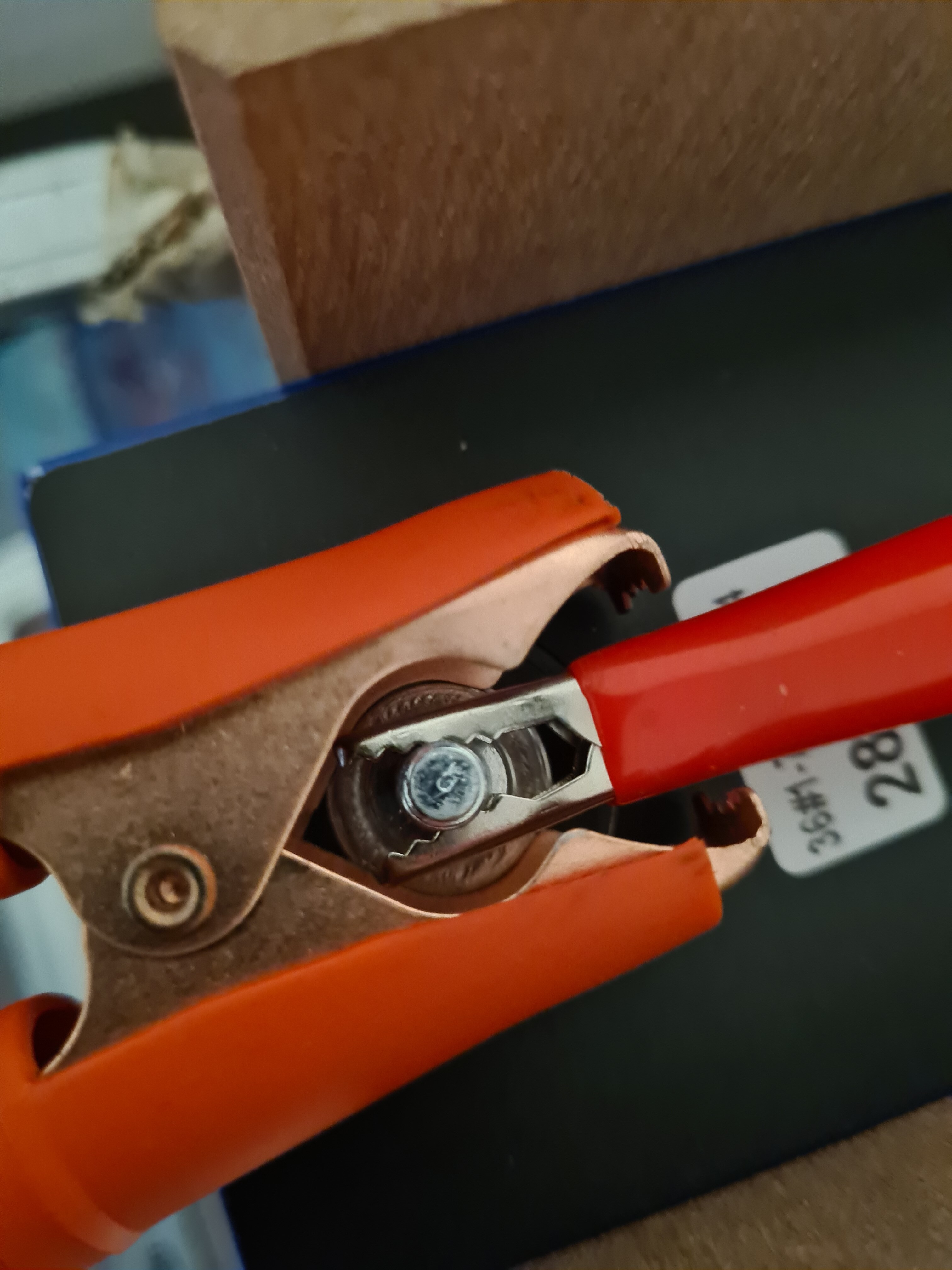

Dann ist der ABL40 von ZKE Tech am Start und lädt mit 40A bei 3,65 V bis 14 A Cut Off erreicht werden. Der Test wird wegen seiner Klemen zu gern kritisiert, ohne aber genau hinzuschauen. Es werden die Ringösen als Kabelschuh empfohlen. Super, doch wer da genauer hinschaut, der muss ja merken, dass die aufgelaserten Terminatoren wesentlich höhere Widerstandswerte ergeben als die Zelle an sich mit deren flachen Automotive Terminals darunter. Die echten inneren WIderstandswerte bekommt man nicht auf den Gewindeterminals, sondern nur auf den flachen, großen Kontakten.
Die Zangen wiederum kann man so weit öffnen, dass sie mit ihren Kiefern genau gegen die breiteste Stelle des runden, aufgeschweißten Terminals drücken. Wer nun einen Punkt weiter beachtet, der drückt beim Festklammern diese Kiefer nach unten auf das entscheidendere Automotive Terminal , denn das können nur diese Zangen erreichen, weil die Ösen genau auf dem aufgelaserten Terminal zum Ruhen kommen (außer es dreht sich jemand ein entsprechendes Gegenstück mit der CNC Maschine aus einer vollen Öse.
Also Augen auf beim Kontaktieren und zum Schluss die Zangen immer nach unten auf das Automotive Terminal drücken.

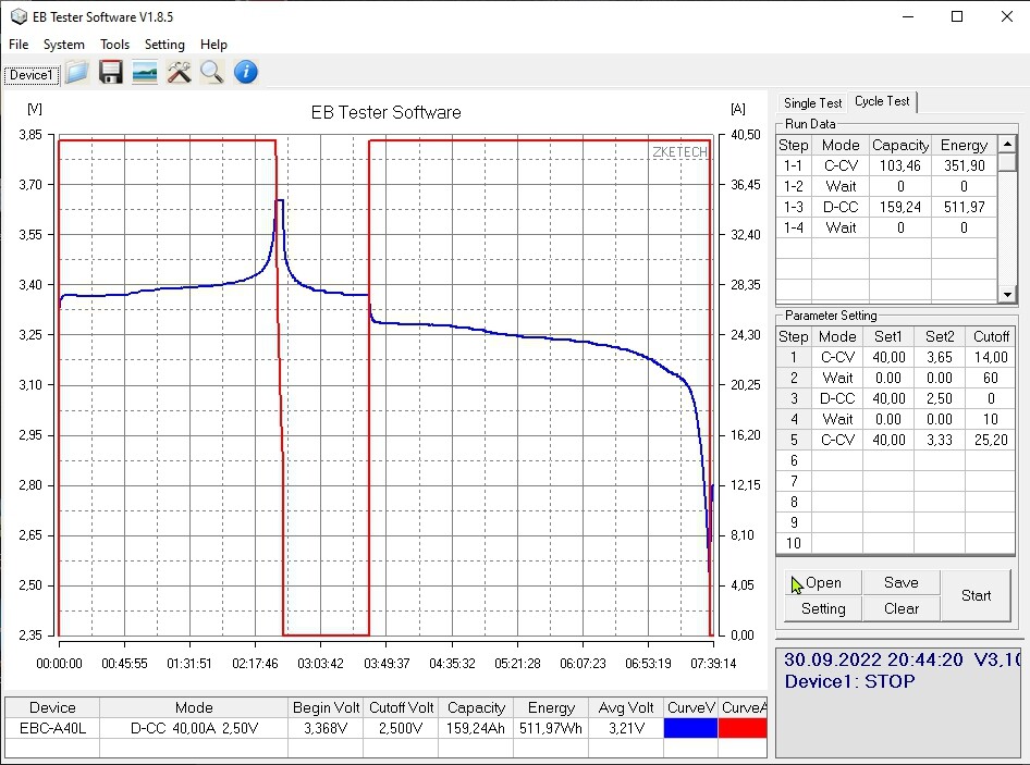

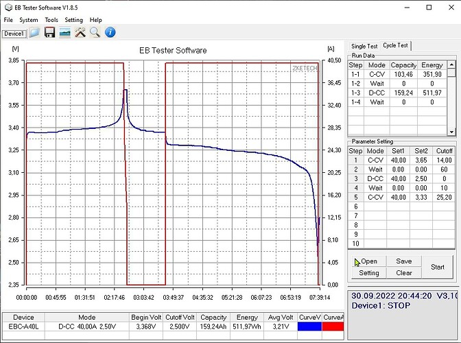

Zwischenstand nach 8 von 16 Zellen
Meine 160 Ah weisen einen Schnitt von 161,03 Ah auf, wobei bei mehrfachen Einzeltests der Durchschnitt zählt.
Die Bandbreite der Einzeltest reicht von 162,73 bis 159,24, bei der 1. ist der Schnit 162,08 Ah und bei der 8. Zelle 160,39 , weil dort im 1. Lauf die Zelle 'nur ' 159,24 Ah brachte, obschon vom gleichen Fertigungsband und Tag wie die 1. Zelle. Daher nahm ich mir die Zeit (grob 10 h bei dieser Zelle) für einen 2. Lauf wie hier bei der Zelle 8 zu sehen mit ihren 159,24 Ah. Mies, wenn man denkt, dass die Zelle am gleichen Tag in 2022 wie die gute 1. Zelle gefertigt worden ist (nur gut 300 später), die es auf 162 Ah brachte. Gut, wenn man das Folgende bis zum Ende liest
Alles gut, wäre da nicht Zelle 8, oder ?

Pimp my cell und die Sache mit der 'Bildung' und 1 + 1 = 2,1
Aber auch durch Manipulation bzw. Messung pimpen bzw. einem simplen Bedienungsfehler des Testers, der mir unterlaufen war, wo ich beim manuellen Zyklustest so eine Zelle mal versehentlich 2x voll geladen hatte und zwar durch ein copy and paste in der cfg Datei des Testers (weil der ja keinen Zeileneditor zum Löschen von Zeilen mit an Bord hat, mach ich dort halt viel mit Notepad), was dann in der CFG halt nach 60 Minuten des Ruhens und statt eines Discharge Messen halt ein 2. Zelle voll laden ergab. Die so editierte CFG wird halt normal über OPEN geladen und kann mit SETTINGS weiter bearbeitet werden.

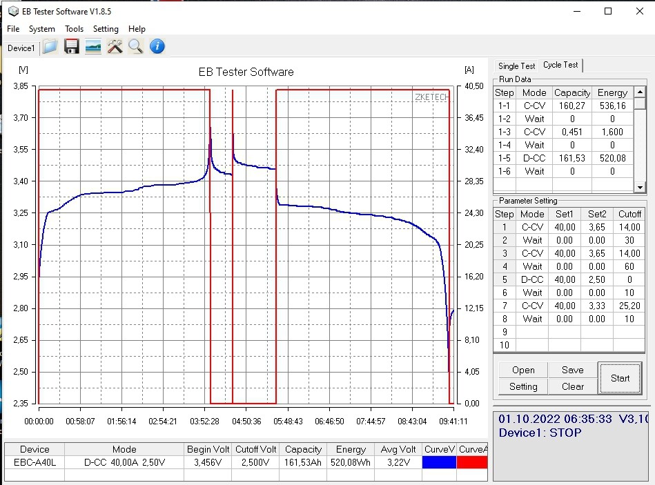

Sollte man nun glauben, die eben voll geladene Zelle erneut zu laden brächte nichts, weil der Lader sofort von 40A in die Cut Off A käme, dann ist das eben auch eine Form von Bildung, vielleicht auch nur EINbildung aka Halbwissen.
Nun, im Sinne von "darf es noch eine Scheibe mehr sein" kam also nach den 160,27 Ah aus dem 1. Laden eben ein kleiner Schluck von 0,45 Ah hinein.
Wir sind uns nun hoffentlich einig, dass nach dem 1. Testlauf mit der Leerung des Akkus um 159,24 Ah auf 2,5 V und der Nachladung von 0,45 Ah eben auch nur besagte 159,24 Ah + 0,45 Ah = 160,72 Ah maximal wieder rauskommen können, oder ?

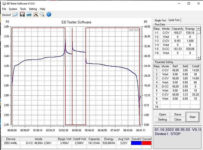

Das Ergebnis von 1 + 1 = 2,1
Es kamen aber 161,53 Ah und damit 0,8 Ah mehr heraus als überhaupt 5h zuvor erst reingegangen waren.
Auch hier wieder der Ablauf des Testprogramm (rechts unten) und darüber (rechts oben) das Messprotokoll, sprich 2x nacheinander mit kurzer Pause laden, 60 min. warten und dann entladen
Der 2. Blick auf die Ergebnisse einer doch guten Zelle

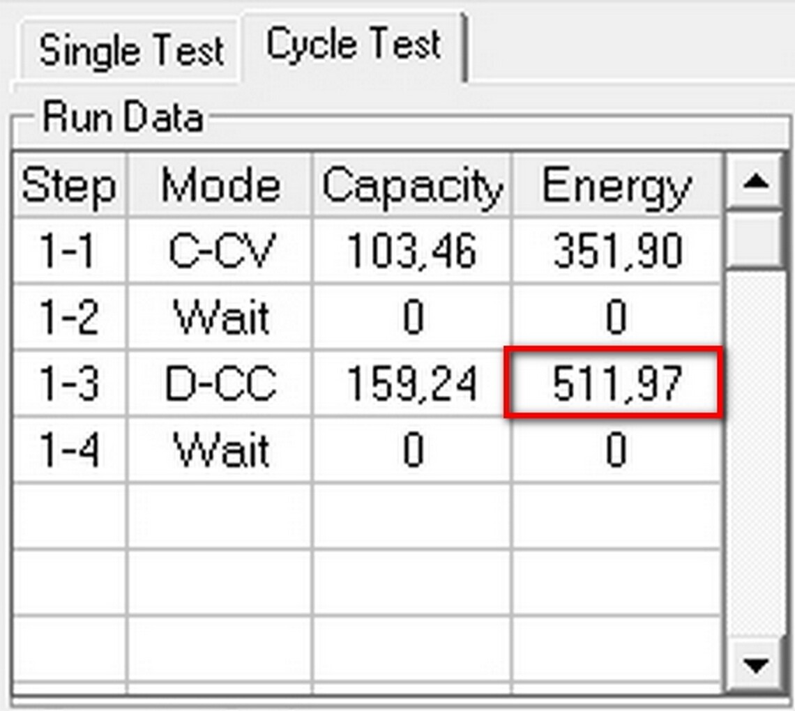

Schaut man sich nun beim 2. Lauf oben die Energiemenge an, dann sind 537,8 Wh rein gegangen und 520,08 wieder raus.
Damit sind wir immerhin bei einem Maß der Dinge gelandet, denn 520,08 Wh entnommen zu 512 Wh Soll (eingelaserte Spec von EVE) bedeuten ein PLUS von 1,56% bei der Energie, aber ein deutlich geringeres PLUS von 0,95% beim Strom mit 161,53 zu 160 Ah
Noch spannender ist der Verlust von 520,08 Wh raus zu 537,8 Wh rein, denn das sind lediglich 3,3% Verlust.
Doch das ist an sich nur Kinderkram im Vergleich zur Überschrift von 1 + 1 = 2,1
Ich denke, wir müssen die Zellen, die wir ja im dynamischen Betrieb nutzen, wo wir eh mit Wh rechnen, auch besser auf der Ebene Energie bzw. Wh messen und bewerten, denn dann würden uns die Zellen, die für uns heute noch als Aureißer aus der Reihe tanzen, gar nicht mehr als Ausreißer auffallen, denn:
genau diese 8. Zelle hatte schon im 1. Test die geforderten 512 Wh geliefert,
jedenfalls dann, wenn wir mal ggü. chin. Produkten nicht päpstlicher als der Papst sein wollen und 511,97 Wh auch in Anbetracht von Messtoleranzen einfach mal mit Soll erfüllt oder 512 Wh gleich setzen.
Und die Auflösung bzw. die Einordnung der 'MIESEN' 159,24 Ah stand nur 1 Zahl daneben und schrie doch: SOLL ERFÜLLT, TEST BESTANDEN
Man hätte sich also den 2. Test sparen können, wenn man auf die Wh geachtet hätte als das Resultat der dynamischen Betrachtung von Strom x Spannung statt nur auf den Strom zu schauen.

Nachdem es eine Frage gab, wie ich die Zangen zum Messen nutze, hier ein Foto, was hoffentlich die doppelten Kontaktflächen zeigt:
* die Spitzen der Krallen am tiefsten, aufgeschweißten Terminalteller
* und nach unten auf das ursprüngliche automotive Terminal drücken, das ursprünglich flache Terminal, auf das die Busbars lasergeschweißt werden
Wenn man die Zangen beim Anklemmen schön nach unten drückt, dann gibt es eine weitere Kontaktfläche oder Kante, die größer sein dürfte als die der gezackten Klauen. Jedenfalls hab ich das bei Messungen so konsistent beobachten können.
Die Krokos klemme ich dann schön dazwischen, die ja die Spannung dann auch eher etwas zu niedrig zeigen werden wegen des zusätzlichen Widerstands. Klar, der ist in der echten Nutzung auch noch da, aber hier geht es ja um die Bewertung des gelieferten, also die Zellen an sich und nicht die Anbauten, jedenfalls für mich.

Ich klemme die Zange so:
Die Kontaktfläche ist so deutlich größer, als über die Spitzen.
Ja, da hast Du Recht, werde ich ab jetzt ändern und hoffe, die halten auch so gut wie andersherum. Hab gerade Zelle 12 gestartet, lädt jetzt noch, aber werden ich mal unterbrechen, damit ich den letzten Karton mit der Methode messe. Bin gespannt, ob beim 4. Karton die Gesamtleistung aller 4 Zellen dann über den mittleren 2 Kartons (also Nr. 2 und 3) liegen wird oder nicht.
DANKE !
UPDATE: bei mir halten die flach positionierten Zangen nicht auf dem untersten, dünnen Teller des DIY Terminals, das im Kontakt mit der automotive Fläche ist, sondern die Zange rutscht mangels Krallen und Winkel einfach hoch auf die 3x so dicke Platte. Ich habe es jetzt 5 Minuten probiert und es rutschte immer wieder ab.
In grün die Position, wohin die Zange leider jedes Mal hoch rutschte.
![61668=9927-ZKE-TECH-EVE-LF160-TERMINAL-kontaktieren-amp-aus-flacher-Position-messen-ZOOM-IMG_20221001_165817.jpg|1795x964](upload://9o3HMh0wegMiu1yJQCXdgW4GWlm.jpeg)
Schon wieder hab ich zu meckern.... Nimms als Ehre. :mrgreen:
Sag Mal, wieviel Strom fließt eigentlich eigentlich über die Leitung und die Krokos?
Keiner.
Wieviel Spannungsabfall ist dann auf den Leitungen und den Kontaktwiderstand der Krokos?
Keiner.
Wieviel Spannungsabfall ist auf dem Weg vom kroko nach unten in die Mitte des Pols?
Da fließt auch kein Strom...... Also
Dingsda.
Wieviel Strom fließt auf der Ebene des Pols, von der großen klemme Kontakt zum Fuss des Gewindes?
Keiner.
Wie genau ist also die angegriffene Spannung am kroko?
Das ist genau die Spannung an Pol, perfekt!
Moment, :smiley:
Vielleicht hab ich das jetzt falsch verstanden, aber zwischen der großen Klemme und der Kontaktfläche fließen 40A und nicht keiner. Es geht ja genau deswegen darum die Kontaktfläche zu vergrößern.
@Wolfgang
Die von dir gezeigte Fläche des aufgeschweißten Pols (grüner Pfeil) ist perfekt um die großen Klemmen auf zu legen. Oder rutschen die dort runter? Ich wackel da auch nicht dran rum, bei mir halten recht gut, also verdrehen sich auch nicht.
schon wieder ein geschriebenen Beitrag weg...
Sehe das mit dem klemmen und wo genau auch etwas zu eng, wichtiger ist doch die Klemme für die Spannungsmessung am Pol anzuschließen und nicht an der großen Klemme.
Das bisschen (40A) Strom vom A40 ist für Klemme und dessen Kontakt eher kein Problem, auch der Widerstand von Schraube zu original Pol kannst vernachlässigen, das kannst nicht mal messen mit den Schätzeisen für unter 50€.
Besser wäre ein dickeres Kabel für den Ladestrom, denn das wird im Gegensatz zur Klemmstelle echt warm.
Wer klemmt denn die Spannungsmessung an der großen Klemme an? :wtf:
Die große Klemme hat vorne an der Spitzen nur vier Zacken, hingegen der Fläche an der Rundung. Aber wenn es nicht hält, so what.
Ich habe zwar nur das A20, aber die vom Tester angegebene Zellspannung weicht tlw doch erheblich von der Zellspannung ab. Beim Entladen mit 20A um ca 25mV. Bei Laden mit 5A sind es noch immer 10mV.
nah, ich hab auch schon Unterschiede in der Spannung festgestellt.
A40L: 3,343V
YR1035+: 3,351V (+0,2393%) Genauigkeit 0,15%
VC175: 3,357V (+0,4487%) Genauigkeit 0,8%
Ein Gossen für 1000€ hätte eine Genauigkeit von 0,2%.
Wem glaubt man jetzt? Wären ja immerhin 1,5Ah Unterschied.
Es ist garnicht so einfach, auf 1 % genau zu messen.... Und das wären dann 2,8 Ah.
Sagt jemand, der Erfahrung damit hat, kalibrierfahige Messgeräte für 0,1 % Genauigkeit, kalibrierbar und kalibriert, zu bauen...
