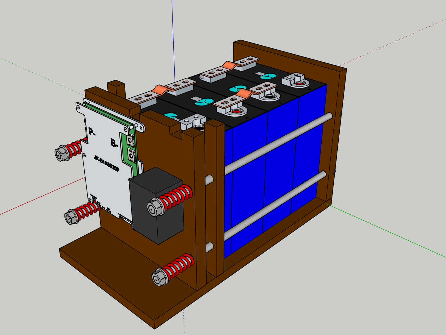

ist ja schon etwas älter der Beitrag hier aber ich bin grad dabei einen Akku für meinen Camper zu bauen und dachte ich zeige mal meine Umsetzung.
Die Federn haben eine Federkonstante von ca. 100N/mm . Bei einer Vorspannung von 7mm ergibt das 700N pro Gewindestange, also 2800N insg. Bei Ausdehnung steigt die Kraft weiter an, daher werde ich es nur auf ca. 2000N vorspannen.
Ich denke das das eigentlich nicht notwendig ist und es reichen würde es einfach mit den Gewindestangen zu verschrauben oder auch einfach nur in einen Kasten zu tun. Aber ich bastel halt gerne {green}:laughingoutloud: . Die Federn kosten ca. 30€.
