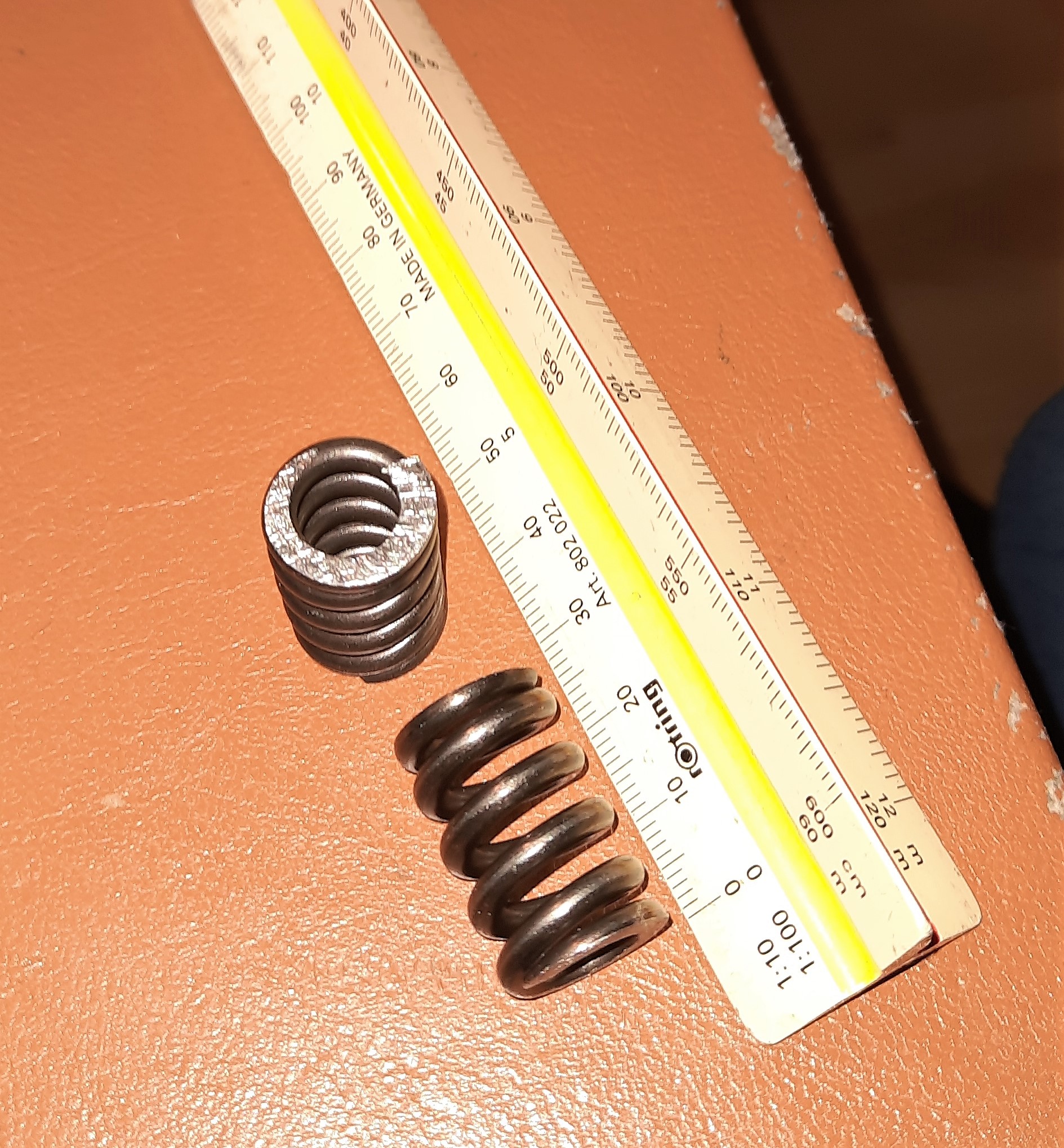

Ein (zwei, drei oder vier) stärkere Spanngurte sind zumindest etwas mehr flexibel als Gewindestangen aus Stahl. Ich plane
https://www.ebay.de/itm/393954271679?hash=item5bb98121bf:g:OjQAAOSw46JgNf2V
einfach in den Spanngurt zu hängen, und dann bei ca. 220 Kilo Spannung bei 1/3 vollem Akku zu starten. Denke das ist bisher die stressfreieste, aber wohl leider nicht die schönste Lösung. Dafür mit Echtzeitanzeige des Press-Druckes. :wink:
Dir ist bewusst das Spanngurte die aller schlechteste Lösung ist?
Mach doch Mal einen Versuchsaufbau und Spanne, du wirst sehen das die Seite wo die ratsche sich befindet, sich mehr zusammen zieht.
Macht es bitte gescheit und nicht diese Pfusch Lösungen um 3 Mark 80 zu sparen. Voltmeter oder Stromsparer haben doch gezeigt wie man es gut machen kann..
Also ich mach paar Federn dazwischen, da kann es arbeiten und soo teuer ist das auch nicht (keine 3€ das Stück).
39904=6960-federnshop-federkennline-druckfedern_d-288z-02.pdf|attachment (250 KB)
