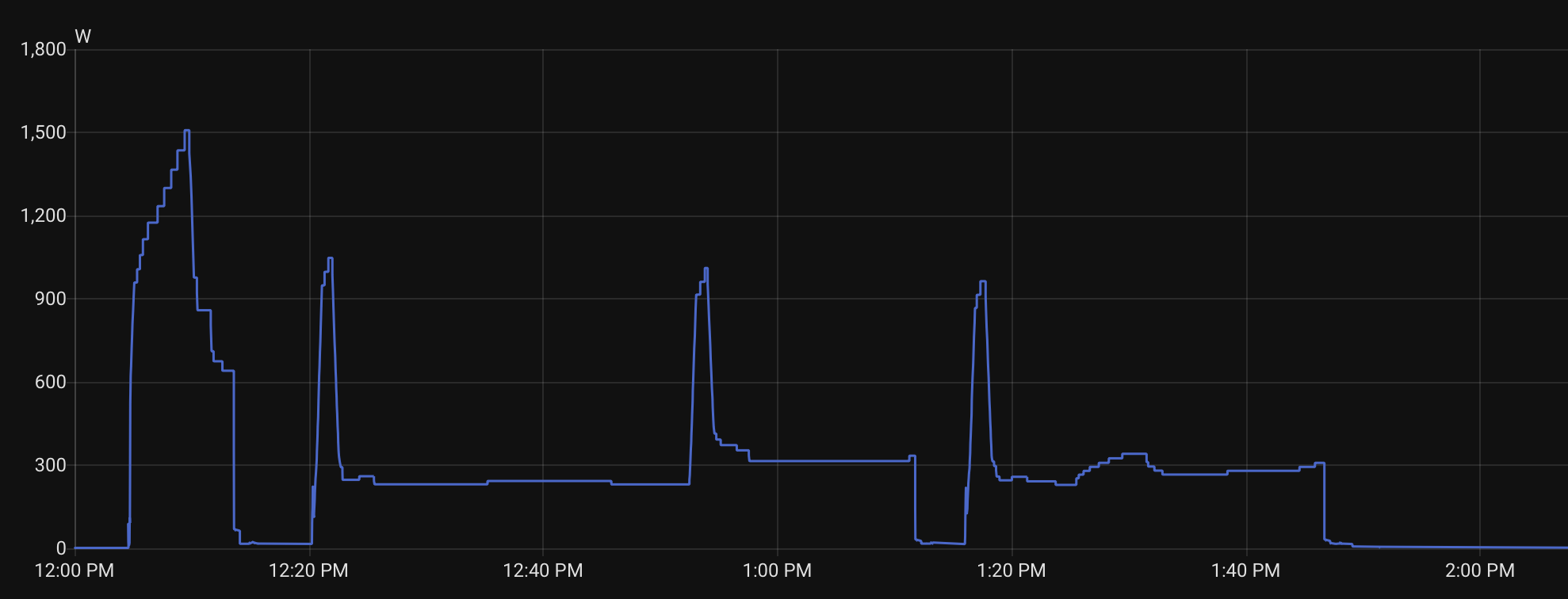

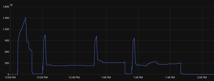

So, nun hab ich es endlich abgeschlossen. Ausgiebige Druckprüfung gemacht und alles ist perfekt dicht. Anlage ist jetzt in Betrieb und heizt tip top.
Habe mit Lecksuchspray unter Druckprüfung und jetzt im Heizbetrieb auch noch mehrmals getestet - alles perfekt dicht.
Beim Start ist sie mal auf 1500 Watt hochgefahren, danach aber schnell runter auf ca. 280 Watt und später auf 15 Watt.

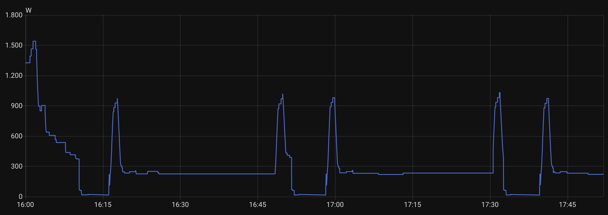

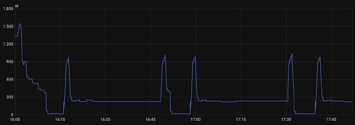

Hier noch ein Bild vom Takten bzw regeln der Klima:
Die Midea dürfte doch auch in der Fernbedienung einen Temperatursensor haben, auf den du umschalten kannst. Das kann je nach Situation besser funktionieren. Nennt sich [iFeel]
