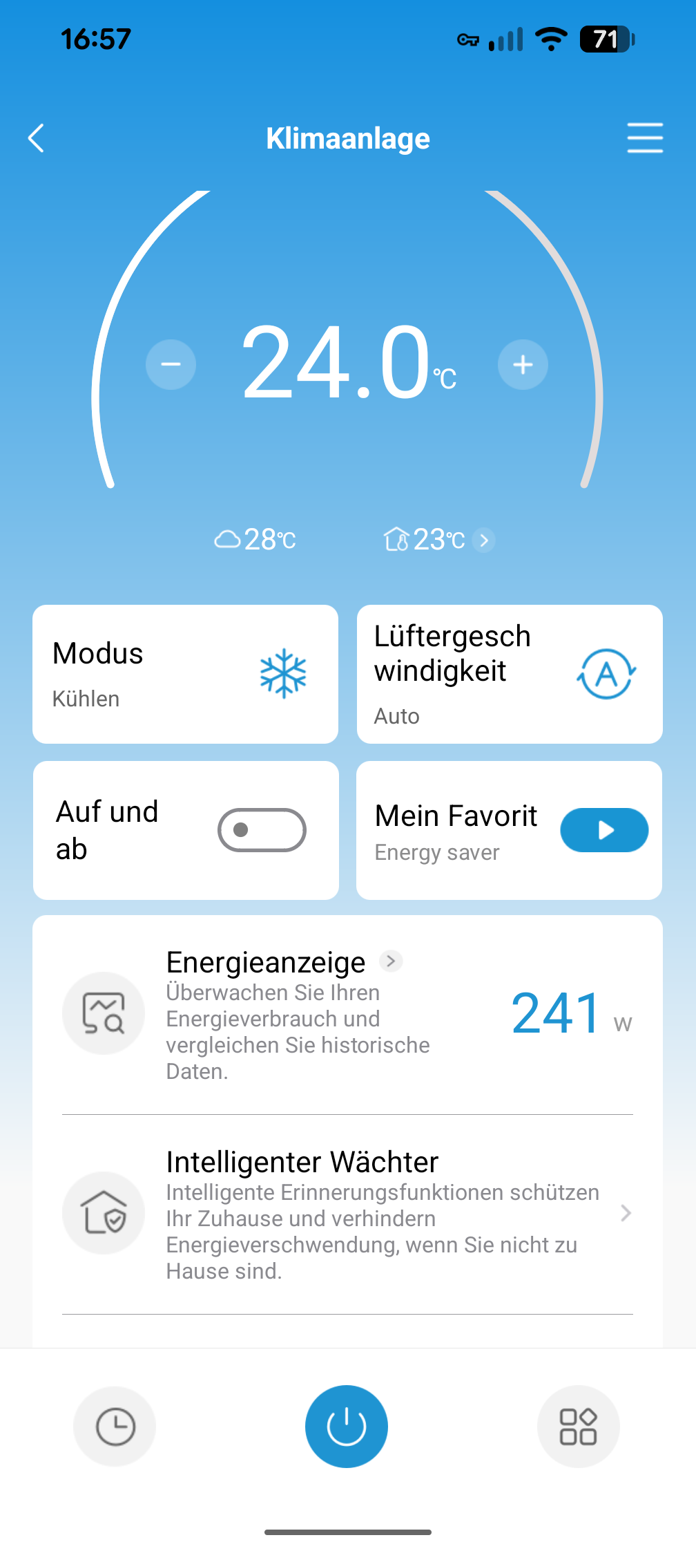

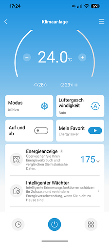

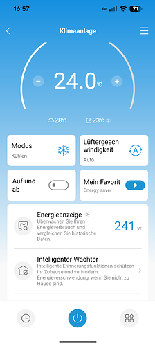

Läuft nun sicher fast 30 Minuten die Anlage, hier nun auch mal ein Screenshot vom aktuellen Stand der Dinge
Geräuschpegel liegt nun bei ca. 40 dB bei angezeigten 175 W
Die Temperatur von den gewünschten 24 Grad ist erreicht, an der Tür habe ich ein digitales Termometer in 2 Meter Höhe.
Shelly Messung zeigt ein wenig mehr Stromverbrauch an, Shelly über Cloud zeigt 220 W - Anzeige vom Gerät bzw. der App zeigt 180 W. Die Wahrheit ist sicher irgendwo dazwischen, darauf nun erst mal ein Eis am Stiel.
  1. Bild konnte ich nicht hochladen wird nun nachgeliefert

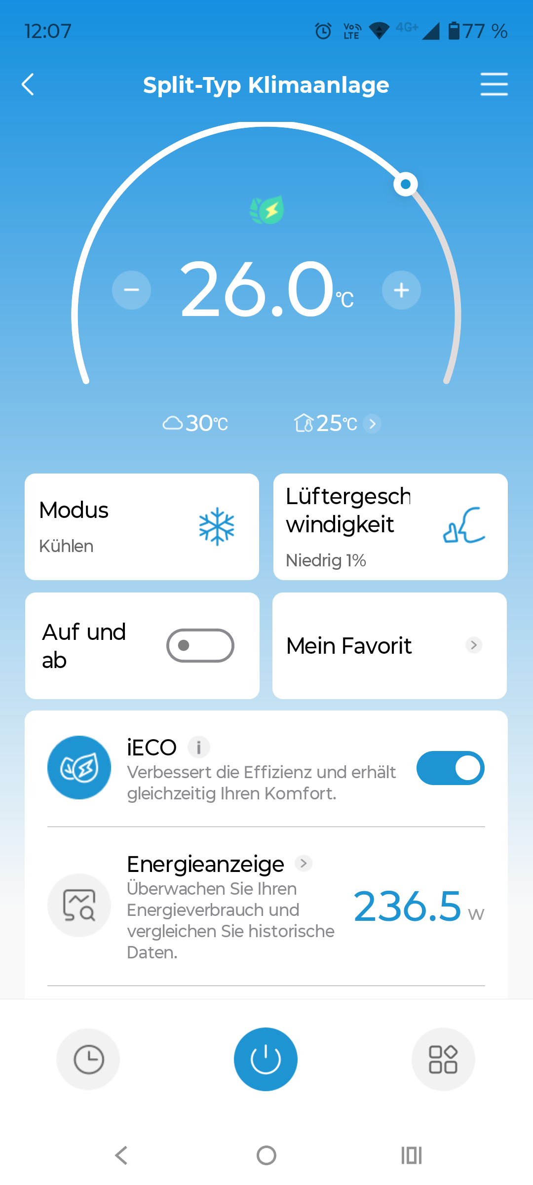

Nach den zwei ersten Tagen hat die kleine "Cool" bereits einen guten Eindruck hinterlassen
Betrieb in einem Pausenraum 2,5 * 4 m mit 3 m Decken
Bodentiefes Fenster mit 1,80 * 1,00 m Glasfläche, fast exakte Südseite im 1.Stock
Null Verschattung außen.
Finsterplissees innen.
Mit Einstellung 25° ist es den Kollegen fast zu kalt.
26° ist der aktuelle Kompromiss
Bringt fast 24 °C durchgängig
Aktueller Verbrauch:
Abdichtung per Fenstermanschette ist Ok
Aussengerät nicht hörbar
Innengerät dank Silent Mode angenehm leise
InnenGerät steht direkt neben dem Pausentisch für die Mitarbeiter
Gespräche werden durch den Lüfter nicht beeinträchtigt
Die 600€ dafür waren hier gut investiert
Wenn ich überlege , wieviel Euro wir in unserer Einrichtung bereits für Ventilatoren ausgegeben haben.:face_with_peeking_eye:
