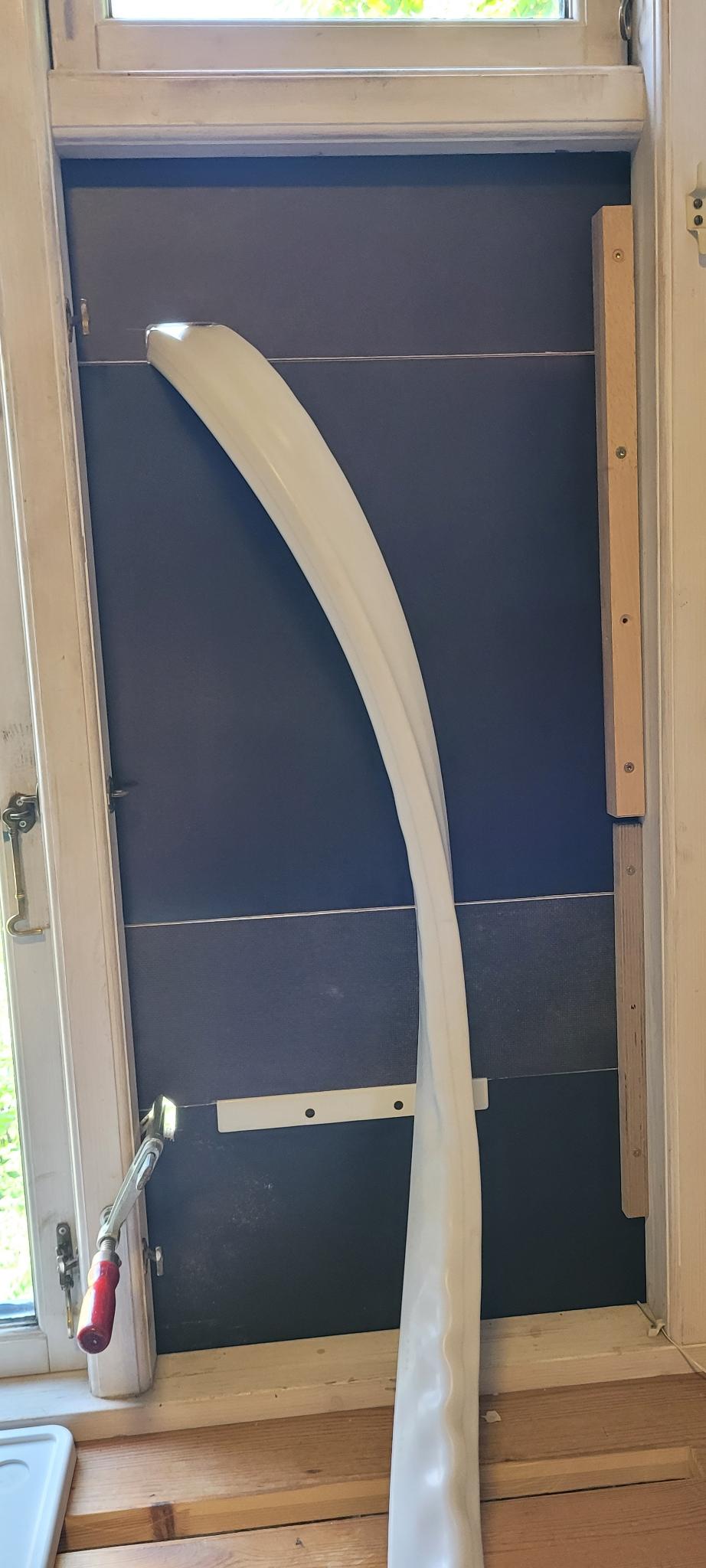

  • Nachteilig bzw. aufwendig oder mindestens kniffelig ist die teils etwas umständliche Aussenmontage der 10 kg schweren Außenanlage auf der Konsole, z. B. bei meinen nach aussen öffnenden Doppelflügel-Fenstern.
  • Da braucht entweder es eine Extra Halte- Konstruktion von aussen 53 cm unterhalb der Fensterflügel und die Fensterflügel-abdichtung von innen gegen Zugluft ist dann auch etwas umständlicher, nehme ich an.
  • Ich baue mir grade dafür aus Siebdruckplatten eine wetterfeste Halterung, die in den rechten Fensterrahmen eingesetzt wird, und den Fensterflügelrahmen dann fast 100% ganz verschließt.

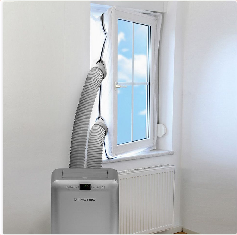

  • Einschlauch-Monoblöcke sind meistens günstiger in der Anschaffung aber oft lauter und Stromfresser dank dem ineffizientem Design.
  • Zweischlauch-Monoblöcke lösen diese technischen Probleme, aber nun muss man irgendwie zwei Schläuche unterbringen, was Auf- und Abbau aufwendiger macht. Zudem sind sie auch deutlich teurer, da es kaum Modelle auf dem Markt gibt.

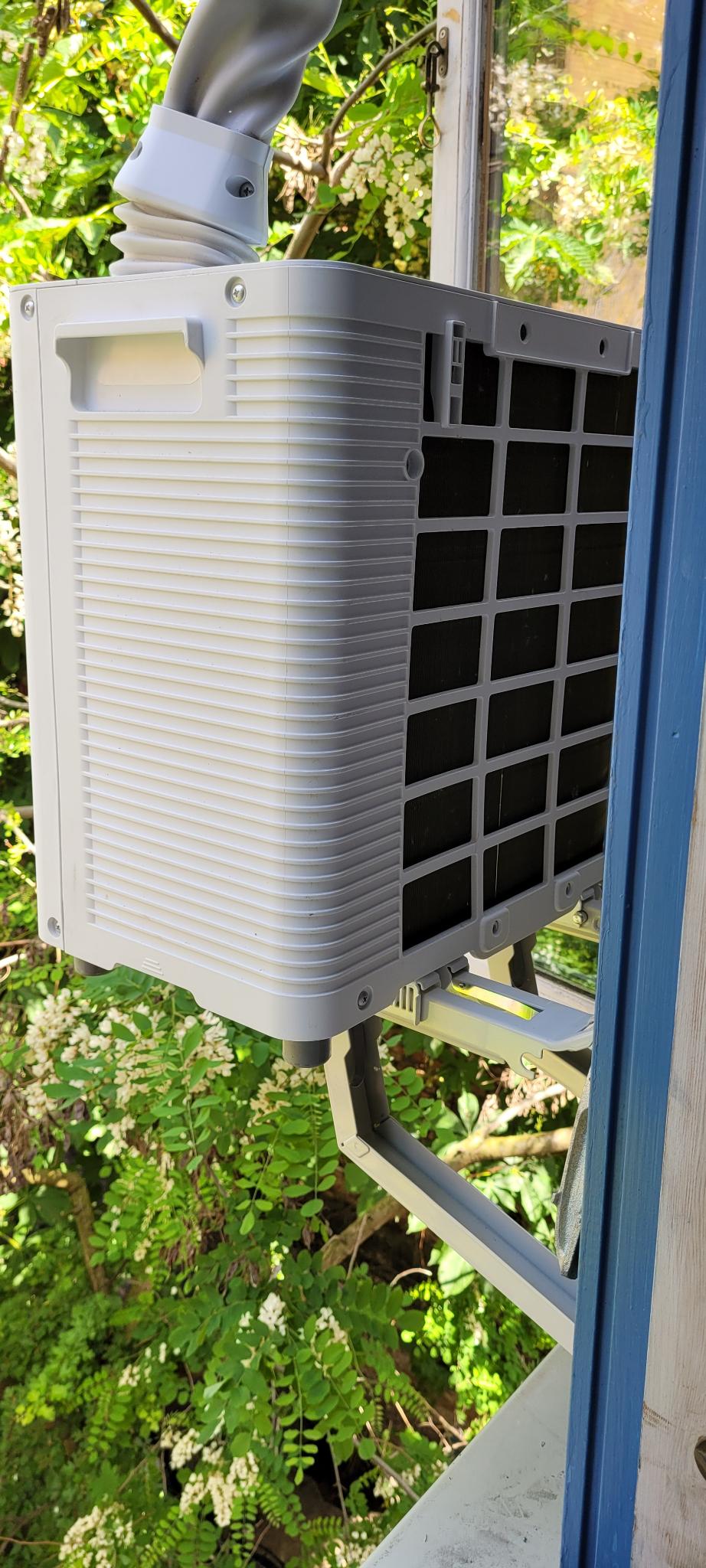

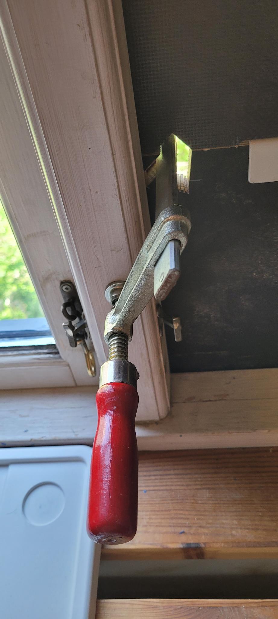

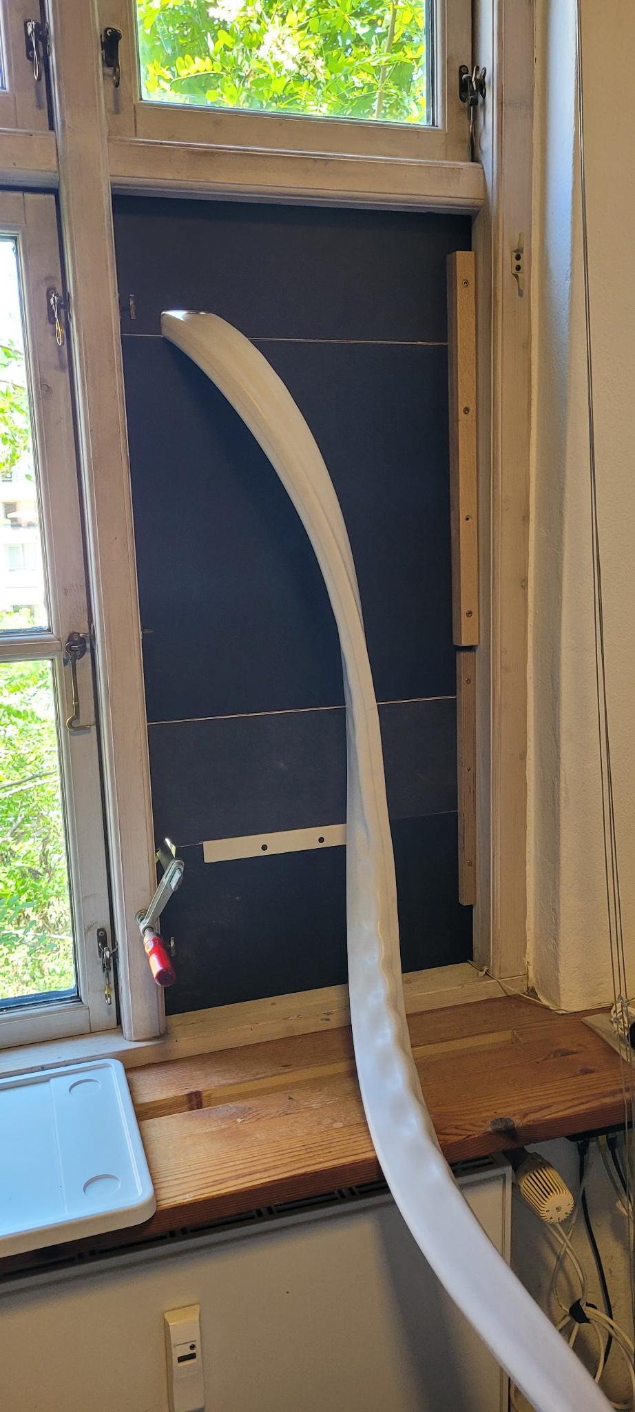

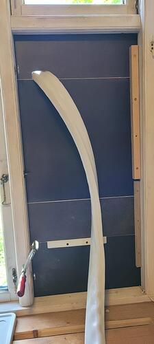

So, ein erster erfolgreicher Versuch für ein Doppelflügelfenster!
Nord, also die Wetterseite!
Die ca. 18mm SiebdruckPlatte unten trägt die Konsole und das Außengerät und ist rechts außen unten mit dem Fensterscharnier per Holzleiste verklemmt. Sie wurde von aussen eingesetzt und mit Schraubzwinge am Fensterrahmen verspannt.
Anschließen stelle ich die oberen Platten nacheinander ein und verbinde alle mit angeschraubten Leisten.
Ein Einbruchrisiko sehe ich nicht, da es im 1. Stock liegt.
Ich werde mir heut noch ein zweites Gerät anschaffen (für nun 749€) bei Hornbach
denn der Kühl-Testlauf heute verlief auch sehr erfolgreich.

Was ist das für eine Platte?
Hast du da etwas mehr Info dazu?

18mm Siebdruck- Platte unten, (geht auch dünner) also glattes einseitig bedrucktes Buchen-Sperrholz, (relativ wetterfeste Oberfläche, aber nicht die Schnittkanten!)
Bei der 2. Klimaanlage werde ich oben mal eine alte Plexiglasscheibe einsetzen, das schluckt weniger Licht.
Die nutzt aber dann ein altes Doppelflügelfenster ohne diesen senkrechten Mittelsteg.
Werde berichten.
Beschichtung Phenolharzpapier Siebseite: 240gr und Filmseite: 165gr, EN 636-3, EN 314-2, Kl.2, E1, Für das Ausbessern von Bohrlöcher sowie das Versiegeln von Schnittkanten bei Siebdruckplatten kann der HORNBACH Buntlack PU-Acryllack im Wunschfarbton RAL 8019 oder RAL8022 (je nach Siebdruckplatten Lieferant) abgemischt und verwendet werden.
Bitte beachten: nur bei sorgfältiger Vorbehandlung mit einer ammoniakalischen Netzmittelwäsche ist eine akzeptable Haftung auf der glatten Siebdruckplattenoberfläche zu erreichen.
Siebdruckplatten sind nicht für den dauerhaften Einsatz im bewitterten Außenbereich mit Wassereinwirkung geeignet. Die Beschichtung Sieb/Film oder Film/Film ist in Verbindung mit der Verleimung BFU 100 (Wetterbeständig) wetterbeständig - jedoch ist es erforderlich, die einzelnen Holzlagen der Platte vor eindringender Feuchtigkeit zu schützen. Erfolgt eine vertikale Verbauung im Außenbereich wird eine Versiegelung der Schnittkanten mit HORNBACH Buntlack PU-Acryllack oder HORNBACH Bootslack dringend empfohlen.

Hier ein Zweischlauch Monoblock: (kannte ich bisher nicht) :
