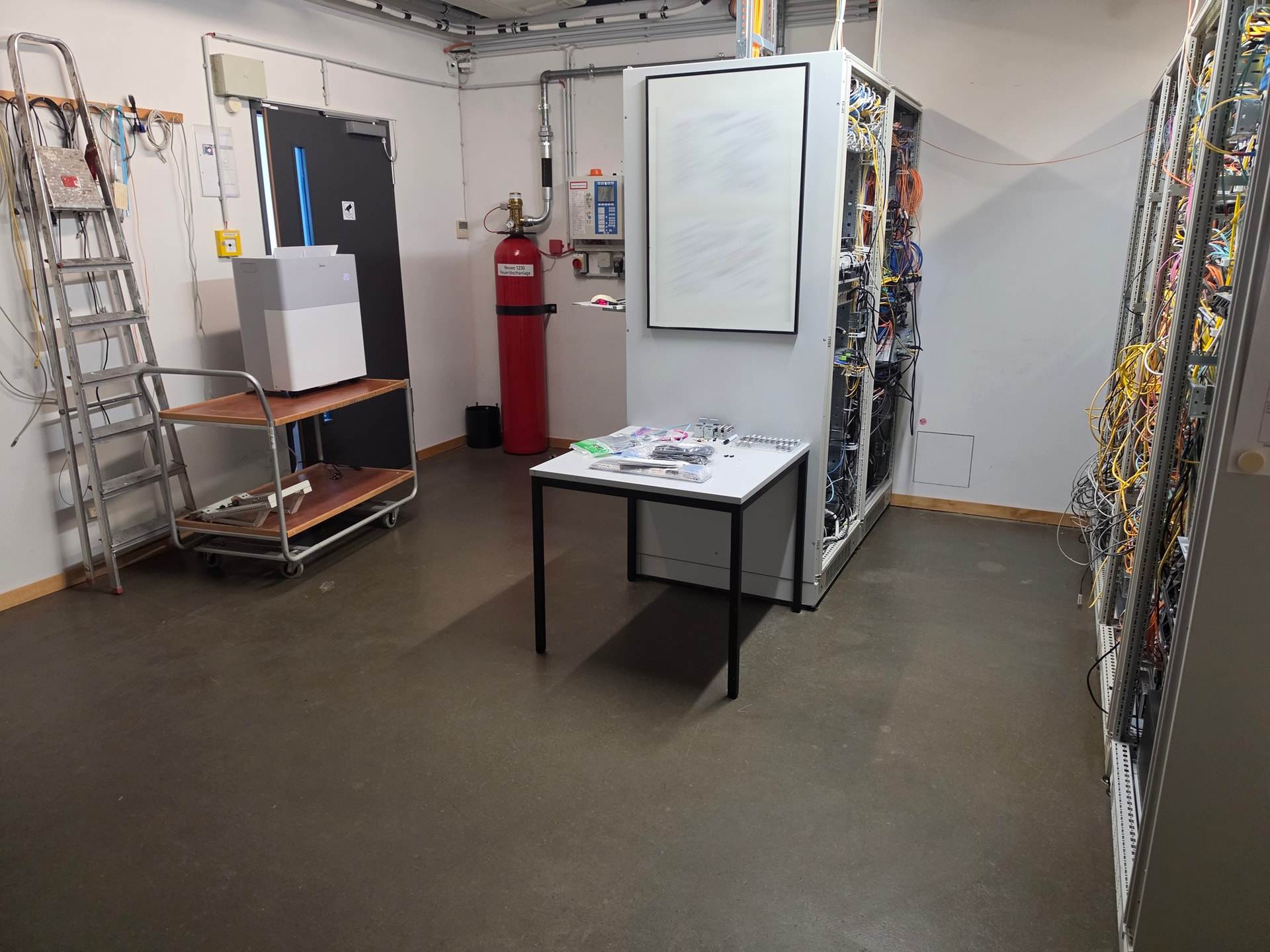

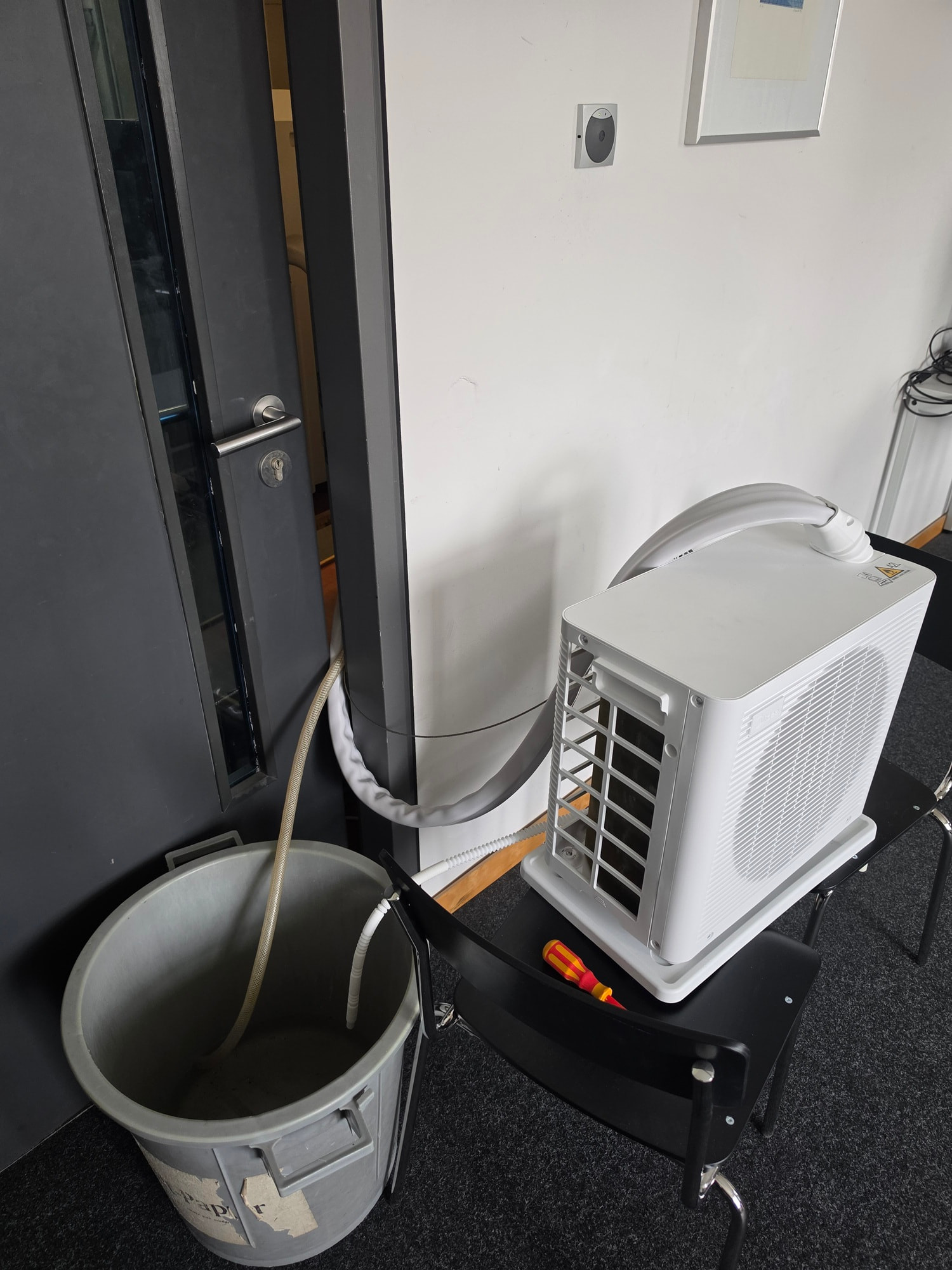

Not macht erfinderisch! Murphy hat mal wieder zugeschlagen und gleich BEIDE Klimaanlagen im Serverraum gekillt… Die neuen kommen erst am Dienstag und das Wochenende soll knackig warm werden, also ist improvisieren angesagt. Die Temperaturen im Büro sind, trotz der Abwärme des Außengerätes, erstaunlich gut auszuhalten solange die Fenster komplett offen sind :grimacing:
Wäre eigentlich generell Interessant, die Abwärme von Serverräumen irgendwie zum Heizen der Aufenthaltsräume zu verwenden. Frage ist nur, ob sich der Aufwand dafür lohnen würde.
Gibt glaube ich einzelne Fälle, in denen Rechenzentren ihr Abwärme als Fernwärme für Schwimmbäder im Umfeld zur Verfügung stellen.
