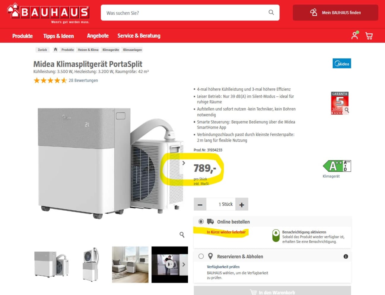

Die Preise werden auch wieder normaler.
Amazon erwartet für Juli wieder neue Geräte
Bauhaus hat auf "in Kürze wieder verfügbar" aktualisiert
