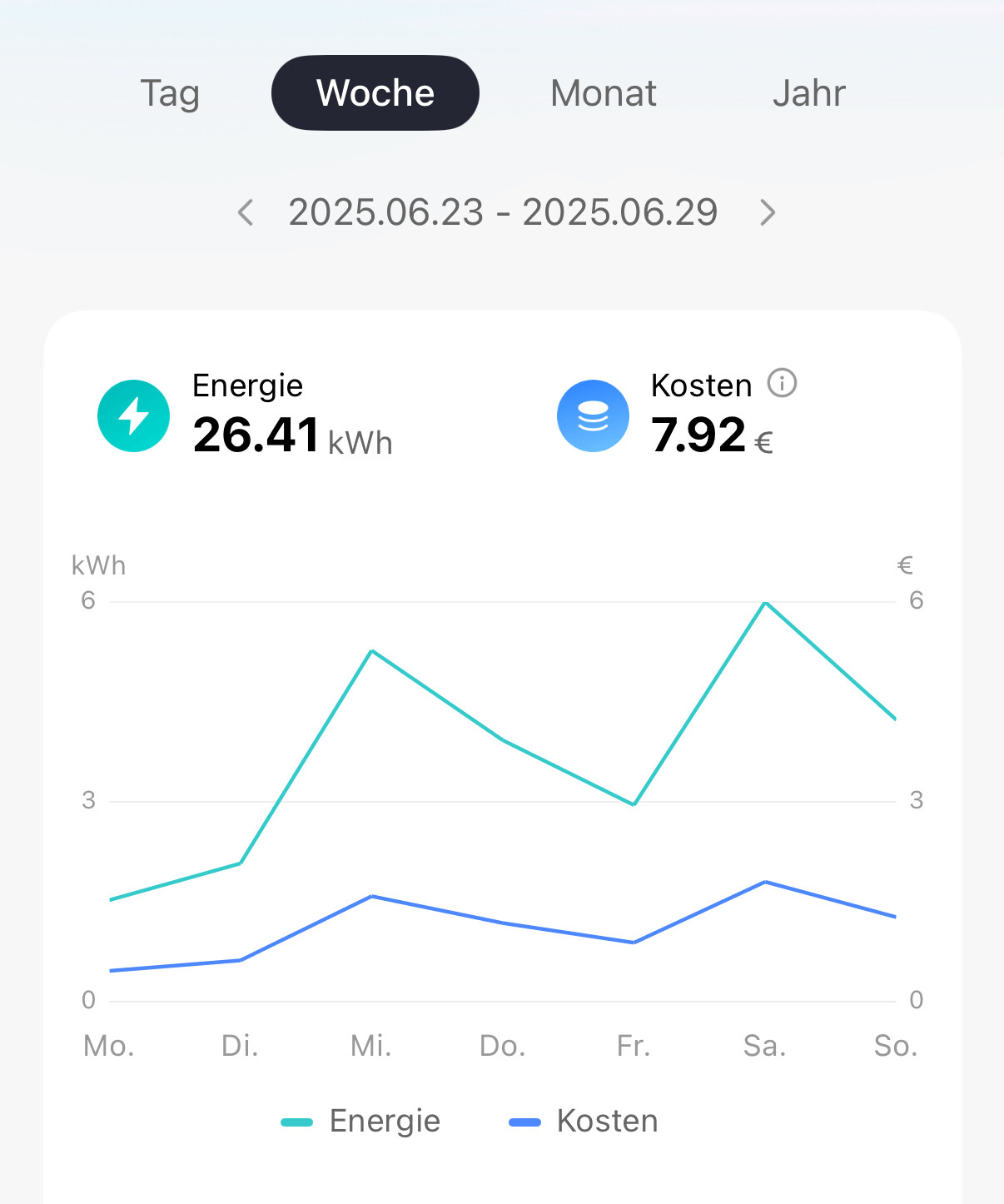

  • Ja die Portasplit scheint nicht auf Nachhaltigkeit ausgerichtet zu sein. Ich bin gespannt wie lange die Kondenswasserpumpe lebt. Die Steuerung dieser ist nicht nachvollziehbar. Oft geht die hintereinander an und es wird nichts ausgestoßen. Manchmal kommt dann doch noch Wasser raus. Ich denke diese steigt als erstes aus. Zum Glück bietet Bauhaus 5 Jahre Garantie auf dieses Gerät. Ich hoffe ich komme nicht in den Genuss einer Garantieabwicklung.
  • Stromverbrauch ist im Vergleich zu einer Monoblock Anlage gut. Natürlich ist die Effizienz verglichen mit einer fix installierten Split Anlage schlecht. Aber in Mietwohnungen stellt sich diese Frage oftmals nicht.
  • Letzte Woche war zwar nicht die heißeste Woche. Aber am Samstag herrschten dennoch 33/34 Grad am Messstandort. Hier komme ich mit einem Verbrauch von ca. 6-7kWh bei 24h Dauerbetrieb aus. Absolut vertretbar.
  • Mal schauen wie Midea das Model weiterentwickelt. Schön wäre ein Version mit R290 und robusterem Design.
  • Was Midea über die Firmware verbessert/verschlimmert, bleibt abzuwarten.

Ich lasse die bei uns ca. 10-12 Stunden laufen. Jetzt bei der Hitze auf 24-25 grad und Verbrauche zwischen 0,8 und 1,5 kWh. Heute der Ausreißer mit 2,2 kWh.
Mit dem Kondenswasser hilt sich bis jetzt in Grenzen.
Aber heute springt ständig die Pumpe an und unterm Fenster ist ein guter fütze. Vorhin nochmal geschaut, das Wasser ist nicht mehr aus dem Schlauch gelaufen sondern aus allen Öffnungen.
Da muss ich morgen mal schauen wie ich das ändern kann.
Da heute auch das doppelte an Strom verbraucht wurde war die wohl gut am ackern
