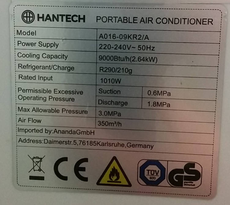

Da kommt es, genau wie bei den mobilen Geräten, einfach auf die Menge an. Bei Abluft-Klimageräten sind so um die 190 Gramm R290 üblich. Bei Split-Geräten gilt es, das Kältemittelinventar ähnlich niedrig zu halten. In Ländern wie Indien sind R290 Split-Klimas längst üblich...

Da musste ich jetzt mal schnell in den Keller gehen und auf das Typenschild eines R290-Klimagerätes schauen: 210 Gramm Füllmenge. Das scheint regulatorisch (bzgl. Explosionsgrenzen in einem typischen Aufstellraum) noch in Ordnung zu sein. Von der Füllmenge einer typischen Split-Klimaanlage ist das nur etwa einen Faktor 2 entfernt. Es sollte mit entsprechenden Optimierungen durchaus im Bereich des Möglichen liegen, mit der Menge auch eine Split-Klimaanlage ähnlicher Leistung hinzubekommen, sofern die Leitungen nicht gerade zig Meter lang sind.
