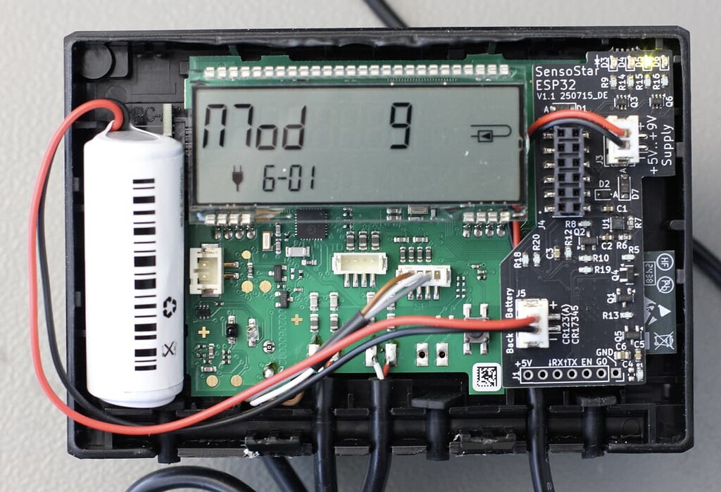

Dirk Eichel hat eine ESP32 basierte Lösung zur Integration von Engelmann Wärmemengezähler
entwickelt:
auf das ich neulich über ein Video von Dennis Nörmann
https://www.youtube.com/watch?v=6jBStuUjsEs aufmerksam geworden bin.
Wenn wir 50 Leute zusammen bekommen, würde Dirk eine professionelle Platinenfertigung in Auftrag geben und bei Bedarf auch konfektionierte Kabel/Pufferakku machen. Alles zusammen ohne den Versand 53.50 Euro.
Ich hab da ebenso wie Dirk selber kein kommerzielles Interesse dran, will nur, daß es klappt :wink:
Viele Grüße,
Jens
