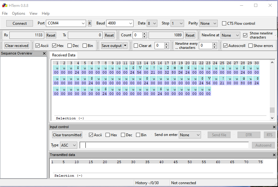

ich habe mir auch ein Soyos gekauft und nach Klaus seiner Beschreibung alles verkabelt! Leider Funktioniert es bei mir nicht sauber.
Software lauft soweit würde ich sagen Herzschlag blinkt. Verbrauch bekomme ich vom Zähler mit einer IR-Lesekopf und wird in der Software auch unter Verbrauch L1L2L3 angezeigt und passt zum verbrauch am Zähler.
Leider arbeitet der Soyos nicht sauber. Der Soyos fängt nach einen Neustart des ESP oder Änderung der MaxPawer Wertes an einzuspeisen und hört nach so 1bis 5 Sekunden auf und bricht Optisch die Verbindung ab. Das blaue RS-485 verschwindet im Display des Soyos.
Habe es mit beiden RS-485 Schnittstellen Wandlern aus der Beschreibung probiert und auch verschiedene ESP.
Kann mir da einer ein Tip geben wie ich das Hin bekomme das der Soyos durchgehend arbeitet.
Du könntest dir einen RS485/USB holen und den Soyo mal direkt mit der Anforderung beschicken,
dann weißt du, ob es am ESP liegt.
So habe mir ein USB Stick geholt und angeschlossen. Der ESP-Soyosource-Conroller senden die ganze Zeit nur 24 00 00 00 00 00 00 00. Wenn ich die Leistung MaxPower ändere senden er ein richtig Wert. Zum Beispiel 24 56 00 21 00 32 80 D6 . Dann reagiert der Soyosurce und fängt kurz an zu arbeiten. Aber nur kurz und bricht wieder ab. :man_shrugging:t3:
Woher hat denn das Gerät seine Daten?
Was passiert, wenn du einen statischen Wert einstellst?
Die Superbayern-"Lösung" ist nicht meine Baustelle, vielleicht hat jemand anders noch eine Idee.
Hi Andy-aus-B, hast du einen MQTT Server eingetragen der zur Zeit nicht erreichbar ist?
Bei mir ist es nämlich auch so wie du beschreibst. Alles was der SOYO benötigt kommt vom Stromzähler über Tasmota/JSON. Nun sende ich via MQTT an den ioBroker nur für statistische Zwecke. Neulich hatte ich den ioBroker heruntergefahren - Service usw.
Der SOYO Controller hat dann nicht mehr gesendet. Nur noch statische Werte. Nach einem Reset vom SOYO Controller für 3 Sekunden...dann wieder nichts. Nachdem der MQTT Server wieder erreichbar war, lieferte der SOYO Controller wieder wie gewohnt.
Könnte ein Bug oder Fail Save Feature sein.
