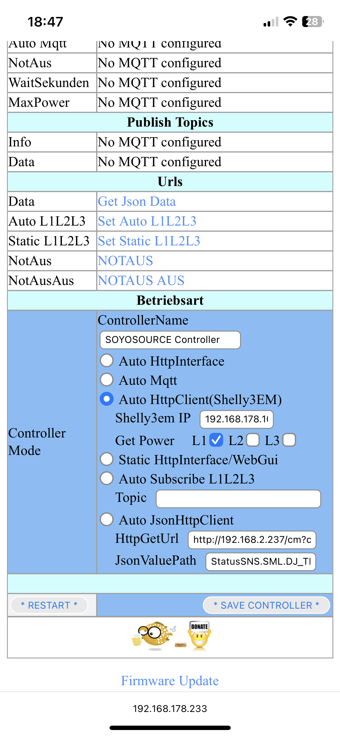

Moin zusammen.
Erstmal ein ganz herzlichen Dank an Klaus für sein absolut geniales Projekt mit dem Soyo Source und der Nulleinspeisung.

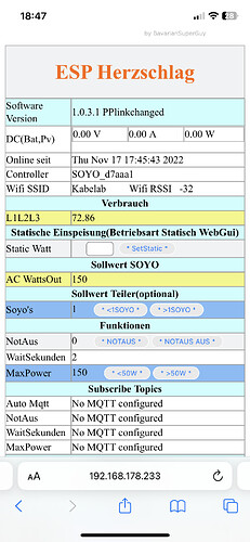

Habe das ganze jetzt mal soweit nachgebaut, aber noch ein "kleines" Problem. Vielleicht kann mir einer von euch ja weiterhelfen, wo mein Fehler begraben liegt.
Jetzt erstmal zur Ausgangsituation.
Hab hier einen Soyo Source 1200 liegen, Version STC8-2022-601
Aus dem Bauplan vom Klaus einen ESP8266-12F D1 Mini
verbunden mit einem RS-485 TTL (Modul 2 aus Klaus Anleitung)

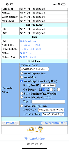

Hat soweit alles ganz gut funktioniert. Aus der Github Seite erst das blank_1MB_4MB aufgespielt, anschließend die FIrmware V1.0.3.1
WLan eingegeben, perfekt, kann drauf zugreifen, bei Controller Mode - Auto HttpClient(Shelly3EM) IP angegeben,
funktioniert soweit auch, unter Verbrauch wird mir in der gelben Zeile bei L1L2L3 der Wert vom Shelly angezeigt.
Soweit sogut, Erstmal gefreut und ein Bier geköpft, lief ja bislang alles tiptop.

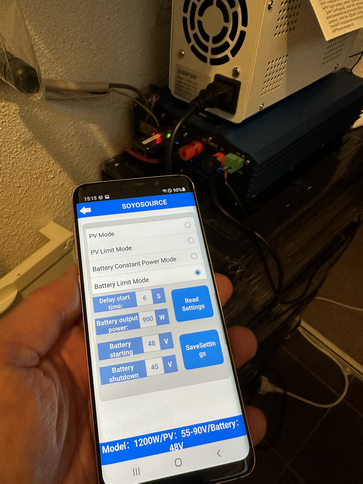

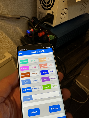

Da meine Zellen für die Batterie noch unterwegs sind, ein 300W Labornetzteil angeschlossen, und über den Wert MaxPower das ganze mal auf 150W
begrenzt. Sojo startet durch, fängt an einzuspeisen, aber nicht mit dem Wert welcher vom Shelly vorgegeben wird, sondern mit genau dem Wert
welchen ich unter MaxPower eintrage. In der gelben Zeile AC WattsOut werden mir auch immer genau die Werte von MaxPower angezeigt. Wenn ich hier
50W hoch oder runter gehe, bekomme ich diese direkt bie AC WattsOut angezeigt. Auch wenn der Wert für Verbrauch L1L2L3 welcher vom Shelly geliefert wird nur 72W beträgt.
Alles probiert (was mir einfiel), wenn ich mit Statischen Werten arbeite, also einen festen Wert vorgebe, wird diese übernommen und an den Soyo geschickt.
Aber er weigert sich die Werte vom Shelly weiterzureichen.
Wo liegt mein Fehler ? War es das falsche Bier ?
Danke euch im Voraus.

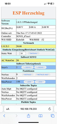

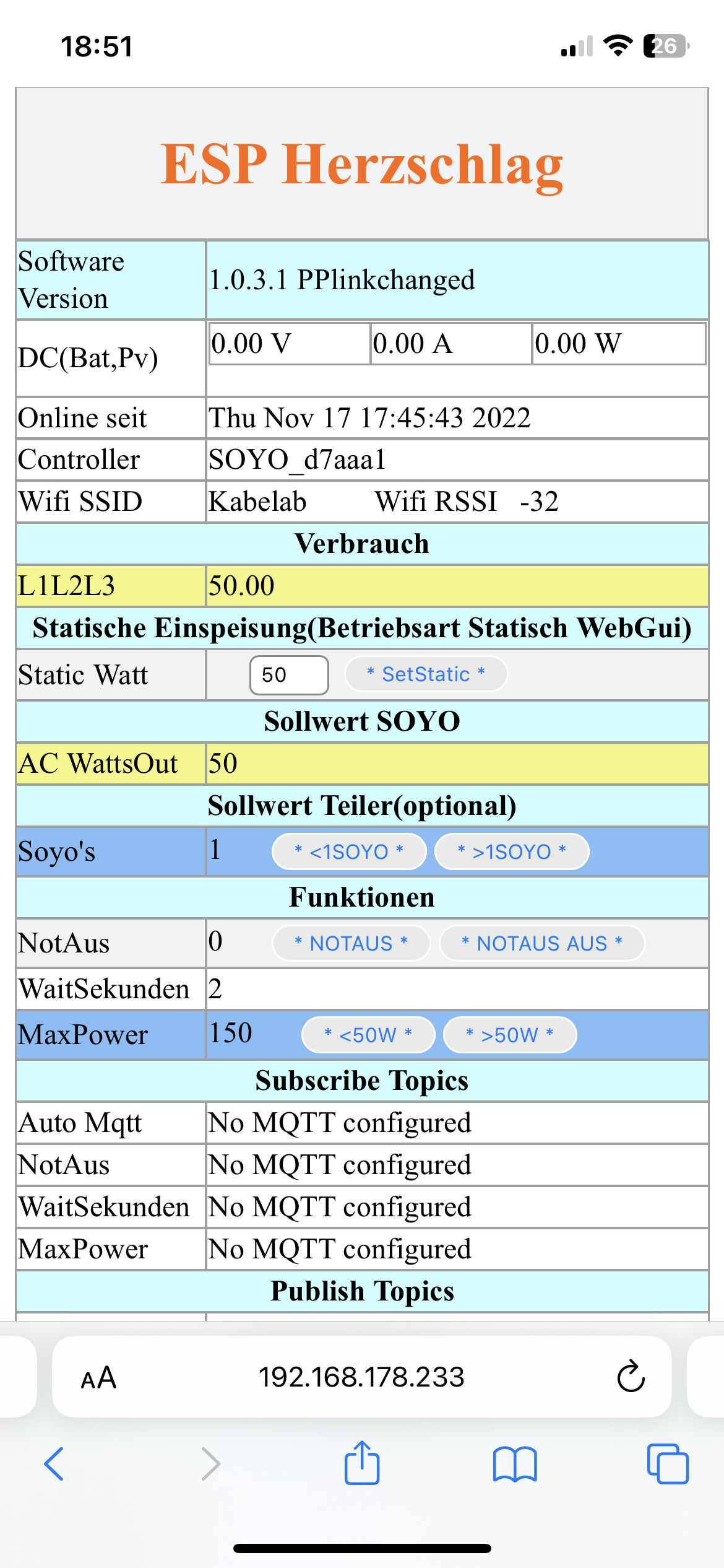

Hier mal mit festen statischen Werten, das funktioniert ja auch:

Ist dein Problem noch aktuell? Ich habe den gleichen Lesekopf und es im SOYOSOURCE Controller mit "Auto JsonHttpClient" gelöst, weil ich mit der Teleperiod von minimal 10 Sekunden auch nicht zufrieden war. Mit Auto JsonHttpClient funktioniert es super. Du musst über die Console in Tasmota nur den richtigen Pfad rausfinden. Wenn du möchtest, kannst du ja mal einen Auszug von deiner Console schicken, nachdem du "Status 10" darüber gesendet hast. Müsste dann ungefähr so aussehen:
"{"StatusSNS":{"Time":"2022-12-01T19:42:03","":{"Aktueller_Verbrauch":-41.50,"Verbrauch":4484.25,"Einspeisung":247.49}}}"
Hier wäre der Pfad "StatusSNS..Aktueller_Verbrauch"
@ste2k für dich eventuell auch eine Lösung.
Hast du im Soyo den Automode eingeschaltet?!
In deinem Bild ist der aktuelle Verbrauch ja noch bei ca 70 Watt. Von daher bleibt der SOYO noch auf Maximum. Erst wenn du bei ~0 bist, verändert er den Wert. Zumindest habe ich das bei mir so festgestellt.

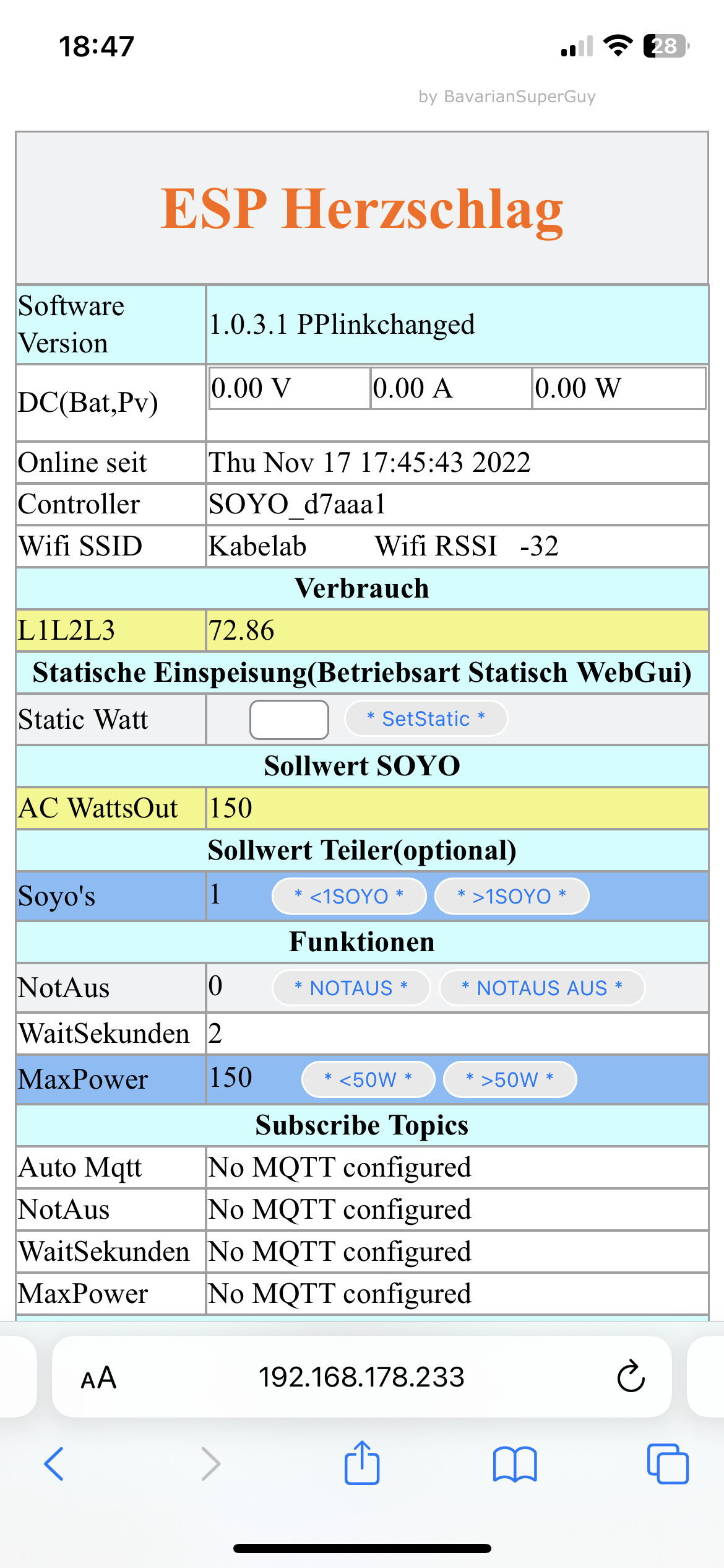

Bei mir ist die Ausgangsituation identisch bis auf den Soyo der bei mir die WiFi-Version ist.
  • ESP8266-12F D1 Mini
  • XY-017 RS485 Modul - das 2. aus Klausis Anleitung, dass was er auch im Video nutzt
  • Batteriepack LiFePO4 mit48V
Ich bekomme es auch nicht hin das der Soyo via Shelly regelt. Ich kann die Leistung des Soyo über die Web Oberfläche des ESP wunderbar regeln(PS: Bei mir werden die Werte im Feld "DC" nicht angezeigt). Am Holley Stromzähler kann ich sehen was der Soyo genau macht. Stelle ich den Soyo auf seine 900W ein - macht er auch 900W aber er regelt eben nicht.
Zum Vergleich habe ich den mit dem Soyo mitgelieferten Limiter vebaut. Mit dem originalen Limiter regelt der Soyo. Also sind die Settings im Soyo richtig.
PS: Klaus hatte mir eben auf meinen Kommentar bei YT geantwortet: "Shelly falsch installiert". Ich habe das eben mal kontrolliert und konnte keinen Fehler feststellen. Öffne ich den Stromwandler "A" fällt Phase A weg usw.. Der Soyo ist an Phase A angeklemmt.
Da wird bei mir leider auch nichts angezeigt. Laut GitHub ist es aber wohl bekannt, das manche soyos die Daten wohl anders ausgeben. Ich hoffe, dass Klaus das eventuell hinbekommt, dass man es sehen kann :slight_smile:
Auflösung:
Bei mir hat es daran gelegen, dass die Einspeisung des Soyo vor dem Shelly Stromwandler(Stromzange) stattgefunden hat. Also in Fließrichtung Grid->Haus muss es so aussehen:
Stromzähler - Shelly Wandler - Einspeisung Soyo - Haus

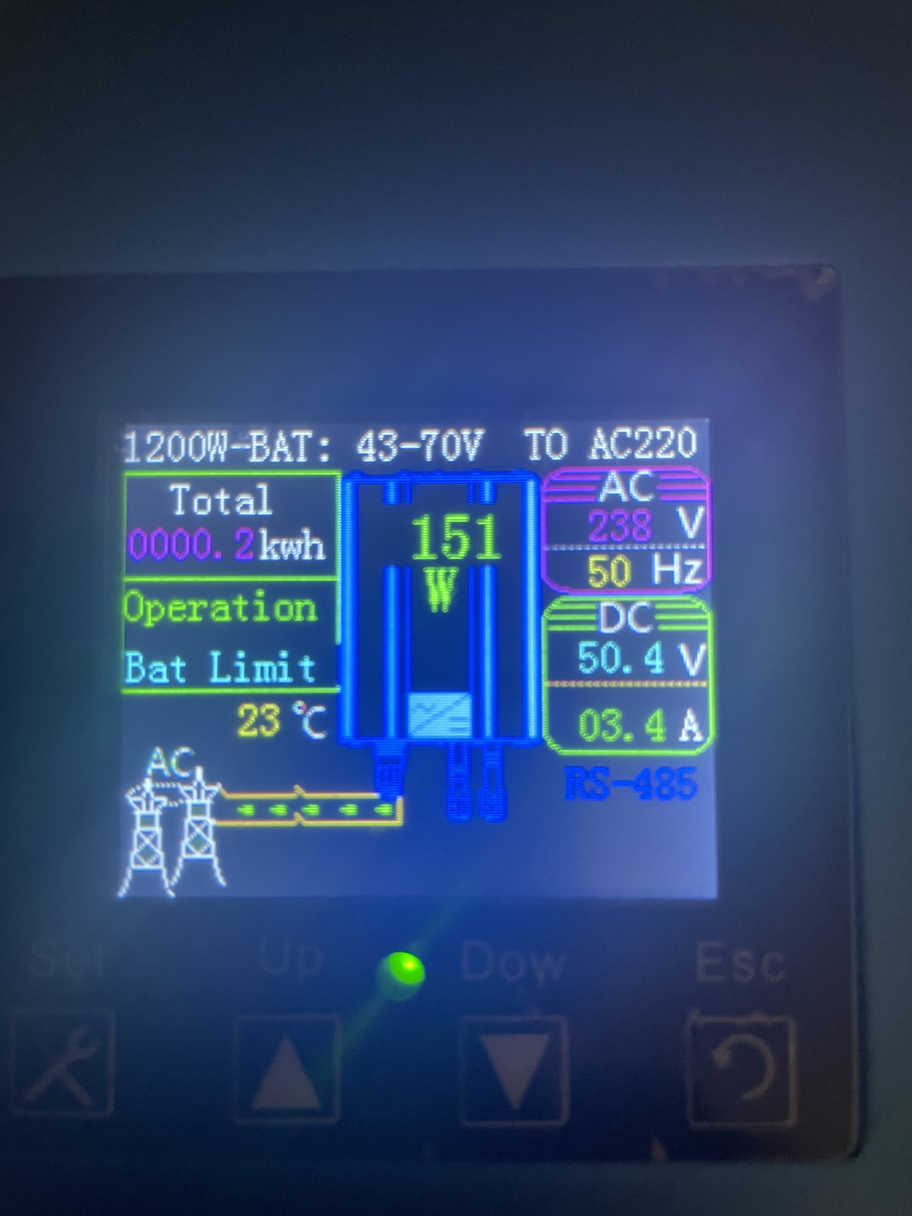

ich habe auch einen Soyosource WR den ich mit einer Batterie versorgen will. Zwecks Nulleinspeisung habe ich den nun umgebaut.
Zuerst habe ich mit der Lösung von BSG getestet, aber keine Antworten/ Daten vom Soyo über die RS485 bekommen.
Mittlerweile habe ich einen D1 Mini in das Gehäuse eingebaut und nutze diese Basis:
Ich habe den TX vom Controllerboard zum Display über einen Pegelwandler auf einen RX von ESP8266 gelegt, das RS485 Board rausgeschmissen und einen TX vom ESP8266 über den Pegelwandler auf den RX-Anschluss von der nun freien "RS485" Schnittstelle gelegt. Versorgt wird der ESP8266 direkt von den 5 V des Soyo. Kommunikation über MQTT mit IOBroker. Der IOBroker bekommt die Leistungswerte von einem Shelly 3EM.
Im Trockenbetrieb auf der Werkbank funktioniert das einwandfrei. ich hoffe, dass ich demnächst meine 2 Module aufs Dach bekomme. Dann kann sich die Lösung in der Praxis bewähren.

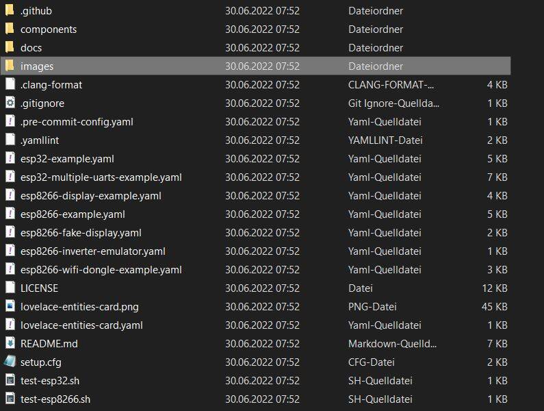

@christoph-d
sorry das ich so dumm Frage :wink:
Über die Software von "syssi" bin ich bei Github auch gestolpert ... nur was mache ich nachdem ich die File's als esphome-soyosource-gtn-virtual-meter-1.1.0.zip gedownloaded habe ???
Da sind jede Menge *.yaml Dateien mit denen ich nichts anfangen kann :wink: wie komme ich zu einem "flashbaren" bin File für den WEMOS ?
Kann man das "irgendwie" über Visual Studio Code machen ? gibt es da ne "Anleitung in deutsch" Videos oder so ?
Im Github-Projekt ist eine grobe Beschreibung wie das mit ESPhome läuft. Über VSC geht es auch, ich mache es über die Kommandozeile im Win10.
  1. cmd Fenster öffnen
  2. Pfad wechseln wo die Daten vom Github Projekt liegen
  3. esphome run "Dateiname mit Endung yaml"
Die Datei editiere ich mit Notepad++.
Damit wird die SW auf den ESP gespielt, am einfachsten wenn der am USB Kabel hängt.Ich habe noch keine schöne Anleitung gefunden, wie Esphome mit VSC funktioniert.
Christoph
@christoph-d
erstmal DANKE !
kurze nachfrage ... welche "Dateiname mit Endung yaml" muß ich für esphome run nehmen ??? (der Befehl cmd esphome run legt nahe das man erstmal ESP Home auf dem Rechner installiert haben muß ? )
die "esp8266-wifi-dongle-example.yaml" ?
die "esp32-example.yaml" ?
im download ZIP des -> esphome-soyosource-gtn-virtual-meter-1.1.0.zip finde ich folgende dateien ...
