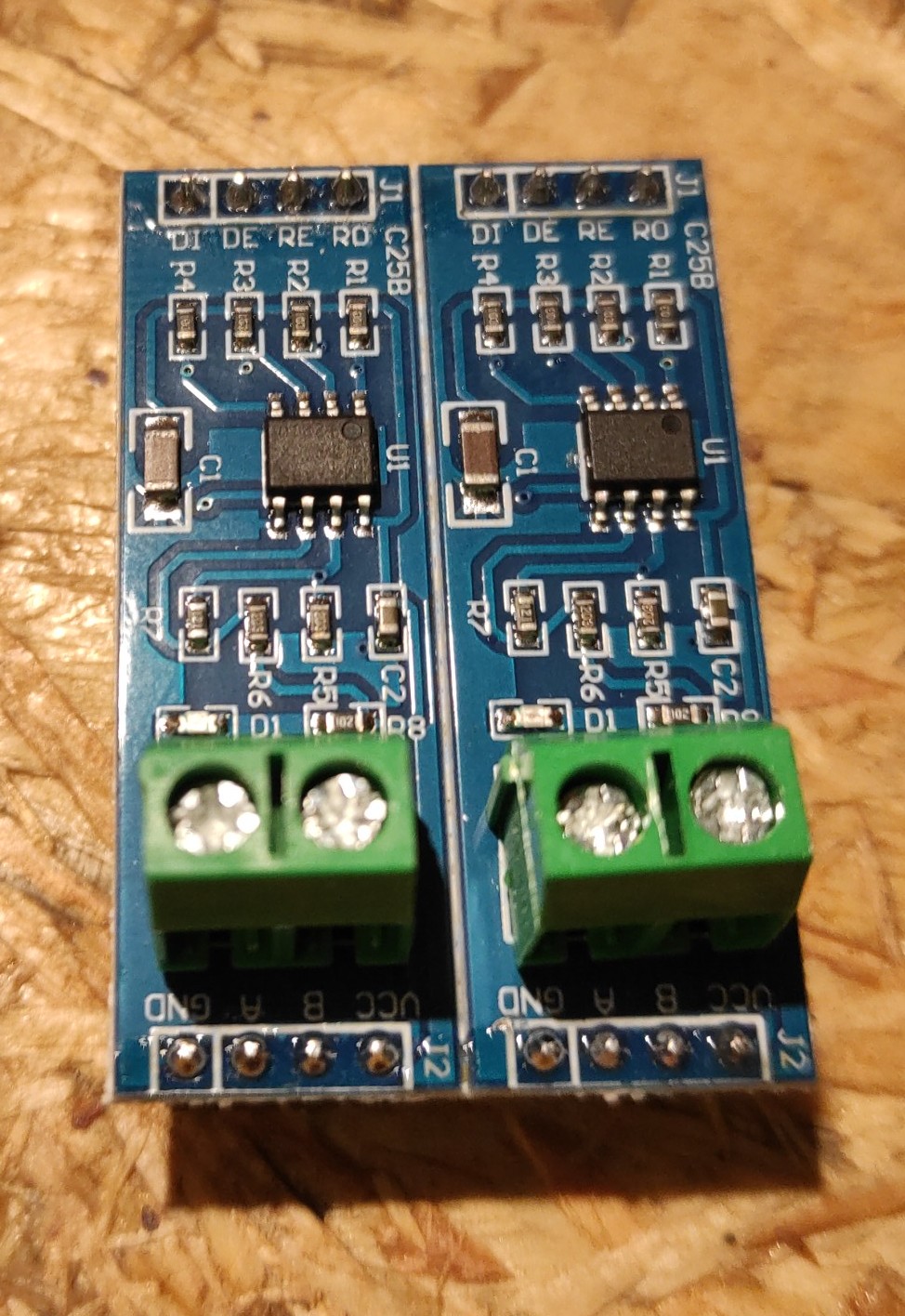

Welches RS485-Modul benutzt Du denn?
In Klaus' Anleitung erwähnt er die Module1 und Module2.
Ich habe Anfangs Modul 1 verwendet (das mit den SIcherungen) und hatte Anfangs Probleme, weil die Regelung nicht zuverlässig lief,
teilweise hat der Soyo schlicht nicht geregelt, manchmal aber doch. Das Ganze ist darin gegipfelt, daß ein WR nach Überspannung
gar nicht mehr regelte.
Nach meinem WR-Ausfall habe ich auf das Modul 2 "DI DE RE RO"-Modul gewechselt. Das läuft perfekt, so wie es soll.
Da meinte ich es damals gut, weil Modul 1 optisch besser wirkte und habe selbst gelernt, daß Optik nicht alles ist :)
Nachtrag, keine Werbung: Aber ich bin mir nicht so sicher manchmal sehen die Module ja gleich aus sind aber anders.
Habe meine Module 2 hier bestellt https://www.makershop.de/module/kommunikation-module/ttl-rs-485/
danke für die Antwort. Hatte beide Module ausprobiert. Hab jetzt ebenfalls Modul 2 und damit klappt die Steuerung. Was jetzt noch schön wäre, wenn die Eingangsseite, also PV oder Batterie auch noch angezeigt würde. Damit man das ganze aus der Ferne etwas überwachen kann. Funktioniert das bei dir?

Ein klein wenig anders sieht es aus, aber ich kann mir nicht vorstellen das es so unterschiedlich ist.
![41997=7197-rs485.jpg|449x446](upload://wsioXiQD0orF09mYS3Jlusm2cFS.jpeg)
Also ich habe es mit den Lüsterklemmenmodulen (TTL-RS485) versucht, leider kein Erfolg, bei mir wird DC, A und P nicht angezeigt.

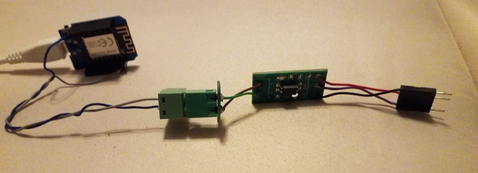

Dann cersuch das mal ohne rs485 Board im soyo, bei einem von drei meiner soyos habe ich den auch nur direkt zum limitieren bewegen können.
Du meinst das Soyo eigene Board ausbauen? Dann das Rs485 to TTL direkt in den Soyo zu wursteln?
so:
Bin erst heute dazu gekommen, es auszuprobieren:
Wichtig ist das die LED (also der Optokoppler) nicht zwischen TX und Grund, sondern 3.3V und TX hängt.
Der ESP2866 verwendet inverse Pegel, der einfältige MC vom Soyo kann das nur in richtig rum verstehen, zumindest in der CPU Version die ich grade habe
Bei dem Chinakram kann sich ja alles ständig was ändern.
Und noch ein wichtiger Hinweis, Leute die noch die Illusion haben das der Soyo mal Daten über den Limiter Ports senden wird, sollten das nicht umbauen.
Das ist nur für die Hinrichtung, als Alternative zu dem RS485 Spielzeugs dazwischen.
Der Optokoppler sollte mit 3.3V funktionieren, hatte zuerst welche für 5V, aber die Verstärkung war da zu gering.

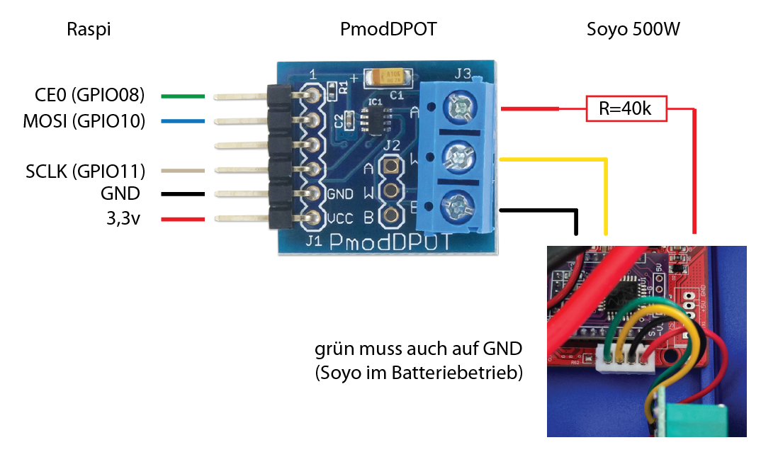

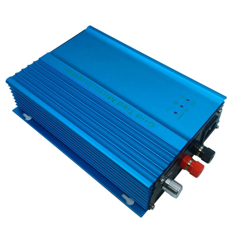

Habe eine ähnliche Variante gebastelt, um die Verschenkerei unserer Balkonanlage abzustellen. Ziel war es, das schwankende Grundrauschen bei uns (zwischen 50 und 150W) zu decken. Hatte dazu einen Soyo 500W Grid Tie Inverter (kann von einer Batterie max. 350W einspeisen) gekauft, den man manuell einstellen kann. Den Poti des Geräts (der silberne Knopf vorne links) habe ich durch einen digitalen PmodDPOT ersetzt. Ein Raspi liest den aktuellen Verbrauch eines Shelly EM3 und stellt den Soyo entsprechend ein (kommt mehr rein, geht das in eine Batterie, die nachts die Versorgung übernimmt) - klappt soweit gut. :angel:
Beim Schrauben am Soyo ist mir aufgefallen, dass dort auch Lötstellen für RS485 sind - könnte man dort nicht einfach ein RS485->Bluetooth Teil ranbinden und das dann irgendwie (Raspi?) abfragen und im besten Fall sogar steuern? Ist das Soyo-Protokoll bekannt?

Hast zu dem E-Poti mal einen link... habe zwar so ein WR nicht, aber als ich das erste Video gesehen hatte, wo einer den Poti mit einem Motor gesteuert hatte, dachte ich mir auch, das ließe sich ja sicherlich mit einem Arduino auch lösen. Aber wenn es schon fertige E-Poti's gibt, noch besser.
Google mal nach ALPS, die haben früher so was gebaut.
Hatte schon welche gefunden, aber nicht den abgebildeten oben. Der scheint ja genau da drauf zu passen.

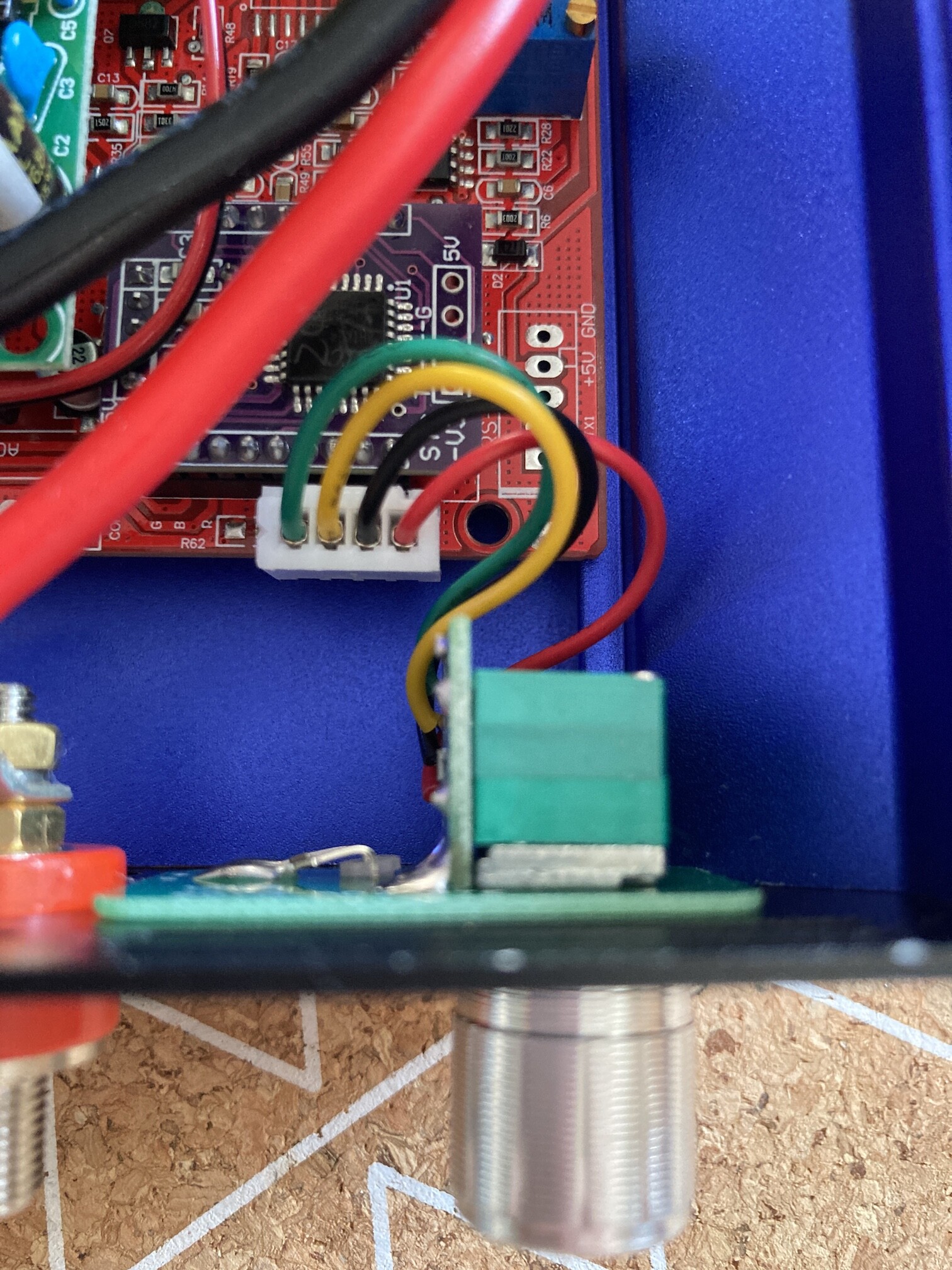

Der installierte Poti im 500W Grid Tie ist ein B50K, mit Schalterfunktion ("aus" bedeutet MPTT-Funktion, "an" meint regelbare Batterie) - da ich da nie PV direkt dran habe, habe ich das auf immer-an gebrückt (ich glaube, das ging mit grün auf GND, siehe Bild wie das im Original aussah). Rot/schwarz sind 5v, gelb kommt vom Poti zurück - wobei niedrige Werte wenig Einspeisung bedeuten. Der digitale Poti heißt wie gesagt PmodDPOT ist von Digilent. Weil der nur 60-10k abdeckt, habe ich 40k Festwiderstand vorgeschalten, um auf die 50k zu kommen. Das reicht aber, um die Einspeisung von 0-200W zu regeln - perfekt für meinen Bedarf. Der PmodDPOT wird vom Raspi über SPI angesteuert.
