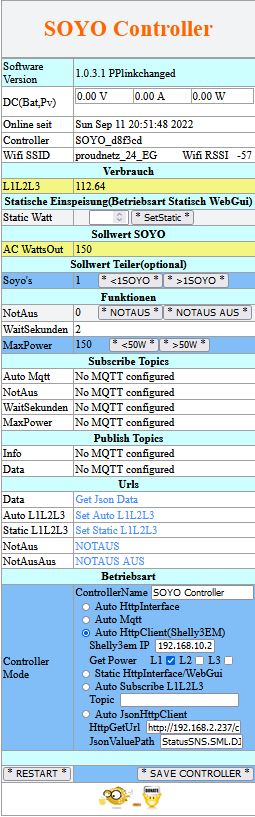

Bis die Akkus geliefert sind (8x LiFePo4 302AH von CATL) bin ich am Testen der Hardare, die bereits geliefert wurde. So der SOYOSOURCE 1000-24V, den ich per ESP mit der Lösung vom Klaus (BavarianSuperGuy) betreiben möchte.
Sorry, wenn ich dieses Thema nochmal hochhole, aber kam bei dem Thema, dass der SOYO keine Daten (Spannung, Stom und Watt) zurück liefert kommen noch was raus?
Ich habe heute einen ESP (Wemos D1 mini) mit der Firmware 1.0.3.1 geflasht und gemäß der "Bastelanleitung 3000" von der Github-Seite über den RS485-Adapter verdrahtet. Des ESP liest die Daten direkt vom Shelly 3EM. Das funktioniert bestens. Die Verbindung zum SOYO (1000W - 24Volt mit Display) scheint auch zu stehen, denn er speist das ein, was man auf der ESP-Website bei "MaxPower" einstellt. Was der ESP nicht macht ist die Steuerung der Leistung nach den Daten vom Shelly 3EM, das ja bei der Auswahl für mehrere SOYO´s auch noch durch 2 oder mehr geteilt werden sollte. Die Batteriedaten stehen auf 0,00 wenn der SOYO aus ist, ist der SOYO am Netz und liegt Spannung von einem 300W-Netztei an zeigt er auch 0,00 bei den Batteriewerten an.
Die Software-Version meines SOYO ist: STC8-2022-801.
Geplant sind insgesamt 3 Stück SOYO (einer je Phase), die über einen ESP geregelt werden.
Bin für jegliche Hinweise dankbar.

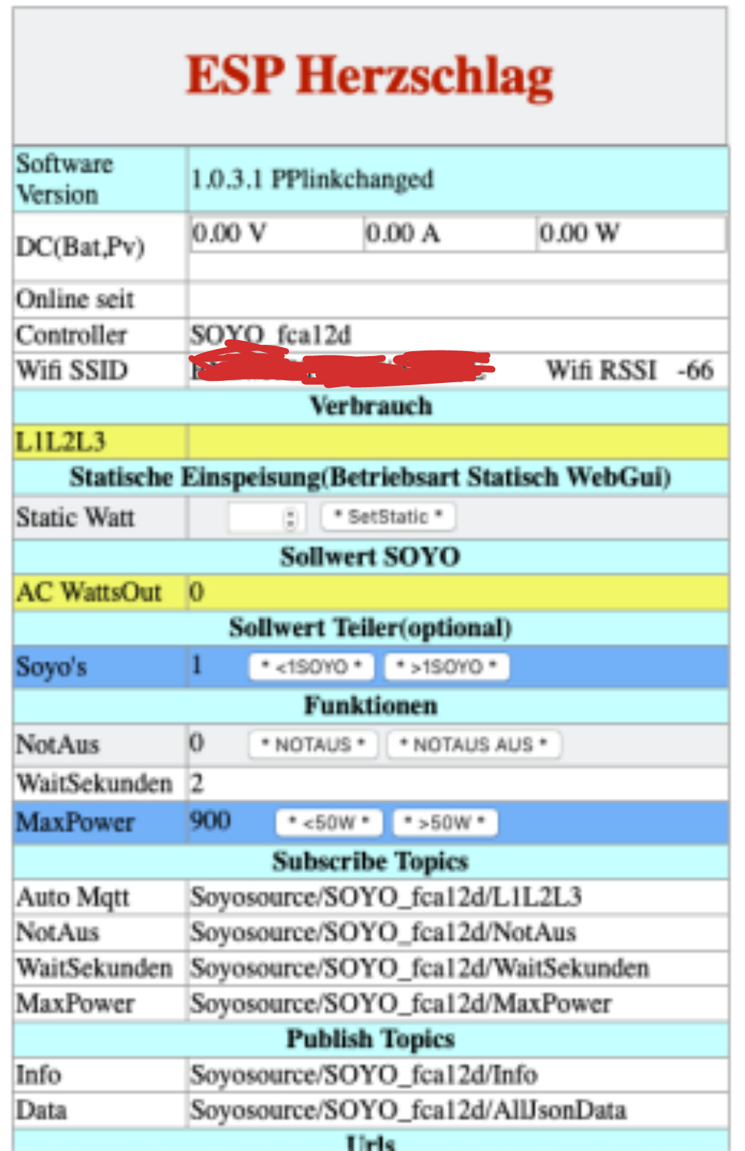

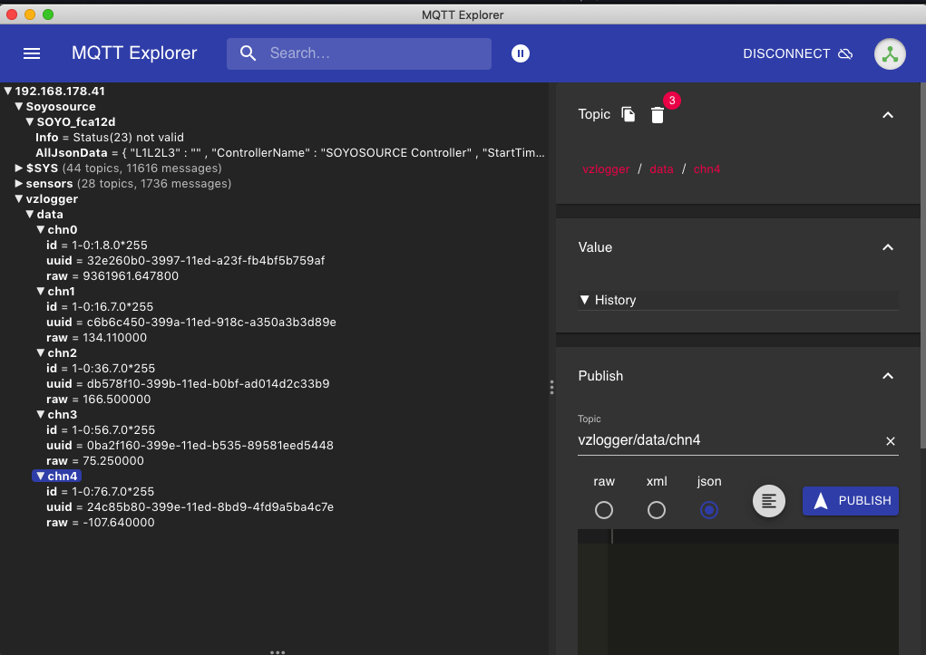

Hallo und danke für dieses Spannende Projekt. Aber irgendwie steh ich auf dem Schlauch.
An meinem Smartmeter kann ich per Lesekopf die Daten auslesen und auch per MQTT an meinen Mosquitoserver schicken. Klappt auch einwandfrei.
Die Daten werden mit dem Volkszähler ausgelesen und auch versendet.
Im Volkszähler kann ich aber nur das Topic vorgeben, also etwa
"topic": "Soyosource/SOYO_fca12d"
. Wie bekomm ich jetzt die Daten in den Herzschlag vom Klaus. Hat das eventuell jemand geschafft?

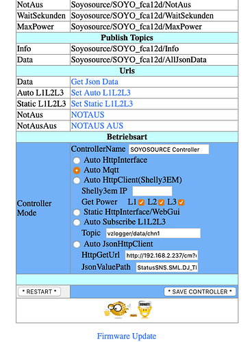

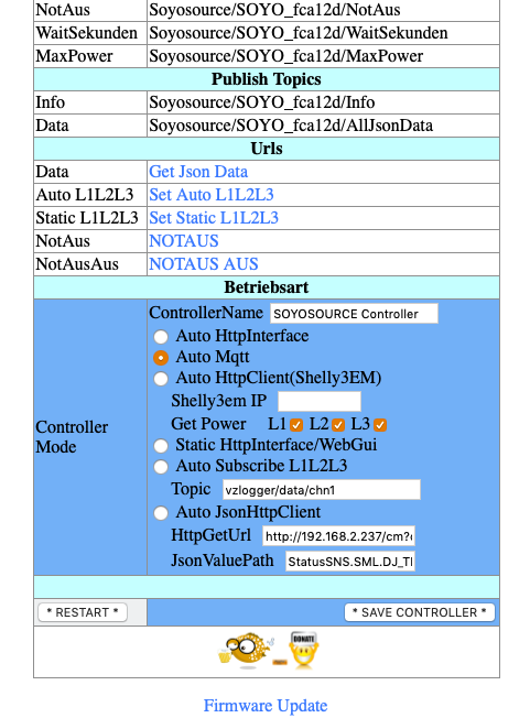

Bei den MQTT Topics kann ich ja nichts angeben (mein Soyo ist noch nicht eingetroffen, nur zur Info):

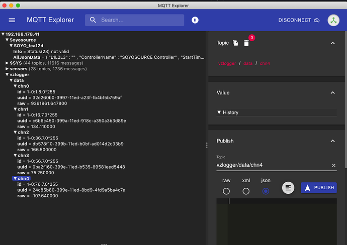

Im MQTT Explorer sieht man auch wie die Daten vom Volkszähler auf dem MQTT Server ankommen, nämlich chn0 - chn4, je nach dem wie viele ich anlege. Hier im Bild hab ich mal die Standartwerte vom Volkszähler drin gelassen, also das MQTT Topic, damit man das besser sieht.
Im ESP hab ich als MQTT Broker ebenfalls meinen schon vorhanden Server eingegeben. Hat das jemand zum laufen gebracht? Extra nochmal Geld für einen Shelly ausgeben wollt ich nicht, weil auf die Daten kann ich ja Zugreifen.

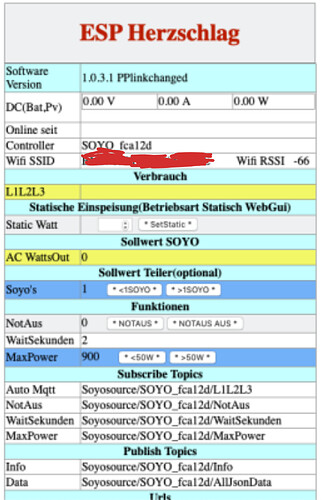

Hallo, ich hab meinen Soyo heute bekommen, bei mir funktioniert leider gar nichts, also der ESP liest keine Daten noch sendet er welche an den Soyo.
Die Verkabelung hab ich mehrfach geprüft, scheint zu funktionieren.
