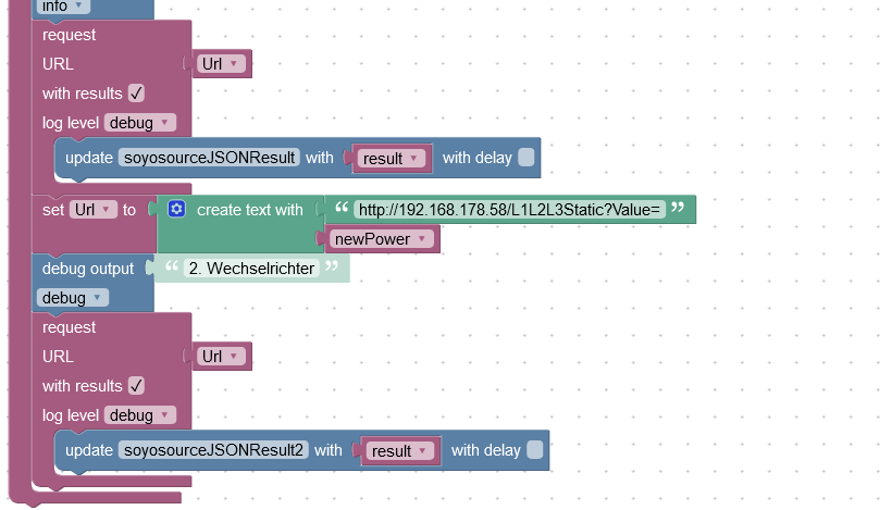

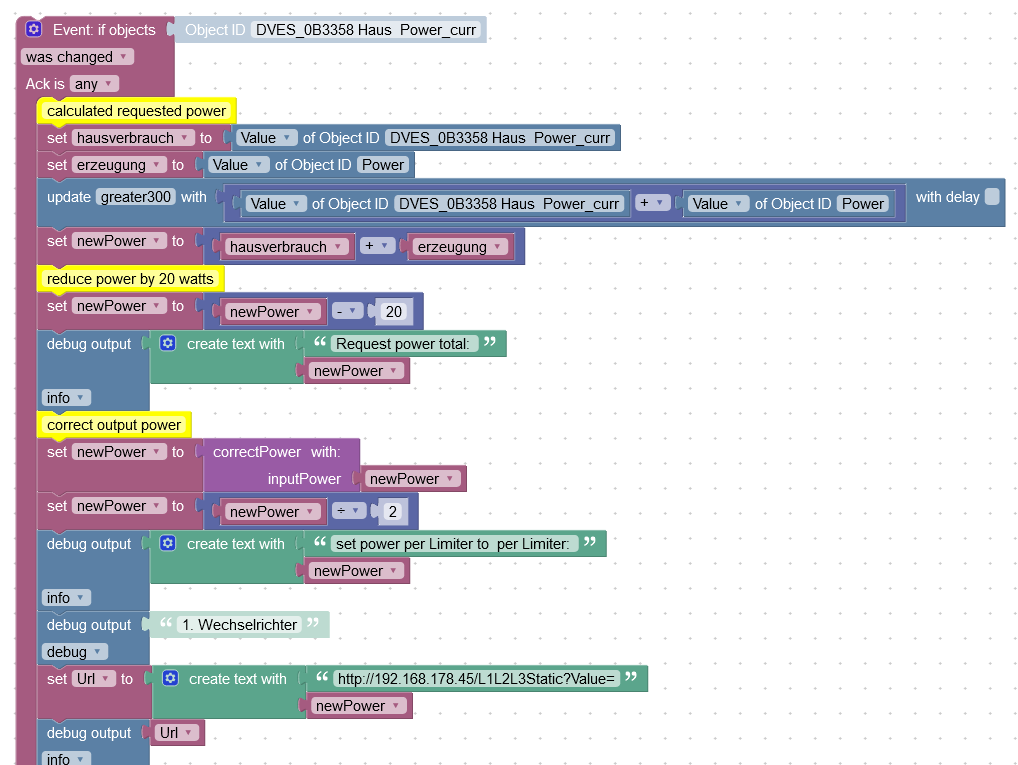

  • Im IOBroker läuft ein kleines Blockly-Skript. Hier die logische Beschreibung
  • Bei jeder Änderung am aktuellen Stromverbrauch des Hauses, tue folgendes:
  • Ermittle aktuellen Stromverbrauch am Stromzähler
  • Ermittle aktuellen Stromerzeugung am Shelly
  • Neuer zu erzeugender Gesamtwert = Hausverbrauch + Aktuelle Stromerzeugung
  • Wert pro Soyosource = Neuer zu erzeugender Gesamtwert / 2
  • Sende per REST-Call je den halbierten Wert an die Soyosources
  • Hier meine Skripte
    Das Hauptskript1
    Das nicht gezeigt Unterskript hat ein paar Korrekturfeatures, Abschaltung bei UNterspannung etc.

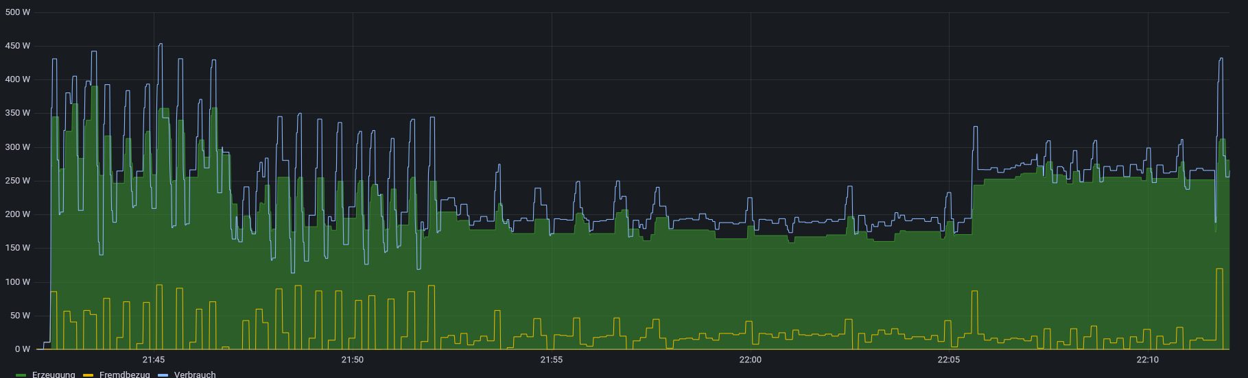

    So sieht das ganze in Grafana aus
    Blaue Linie = Gesamtverbrauch
    Grüne Fläche = Erzeugung
    Gelbe Linie = Bezug
    Man sieht, dass die Korrektur der Erzeugung leicht hinter dem Verbrauch hinterherläuft.
    Die ~20 Watt die ich dennoch immer beziehe liegt an einer Korrektur im Skript. Ich ziehe immer 20 Watt von der zu erzeugenden Leistung ab, da ich so signifikant weniger
    einspeise. Hier bin ich noch am Optimieren und für Lösungen offen.

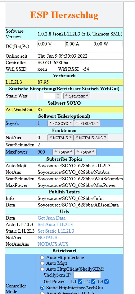

    Und hier noch ein Screenshot aus einem Soyosource Controller. Sie wissen ja nichts voneinander, daher ist hier auch jeweils 1 Soyo eingetragen
