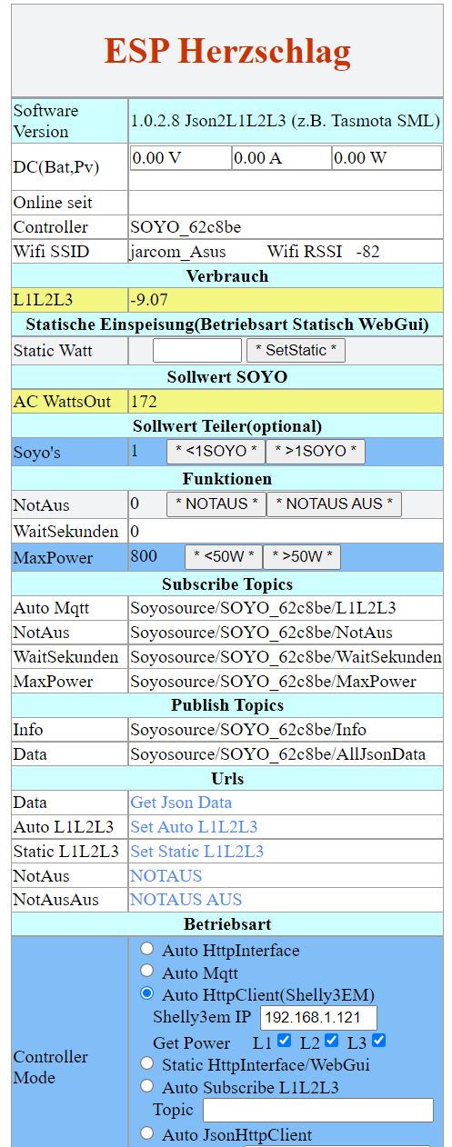

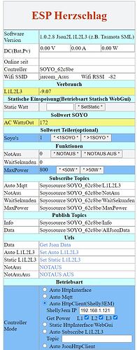

Und was bekommst du als JSON?
bei mir:
{ "L1L2L3" : "-11.16" , "StartTime" : "" , "NotAus" : "0" , "WaitSekunden" : "0" , "MaxPower" : "800" , "SoyoCount" : "1" , "DCAmps" : "0.00" , "DCVolts" : "0.00" , "DCWatts" : "0.00" , "WattsOut" : "174"}
alles andere ist wie bei dir...
Änderungen vom maxPow werden am Soyo auch nicht angezeigt (es bleibt der manuell eingestellter Wert.)
MQTT Status ist auch 23 aber vielleicht weil ich Modus "Auto HttpClient(Shelly)..." eingestellt habe und nicht MQTT

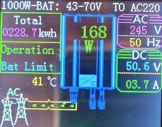

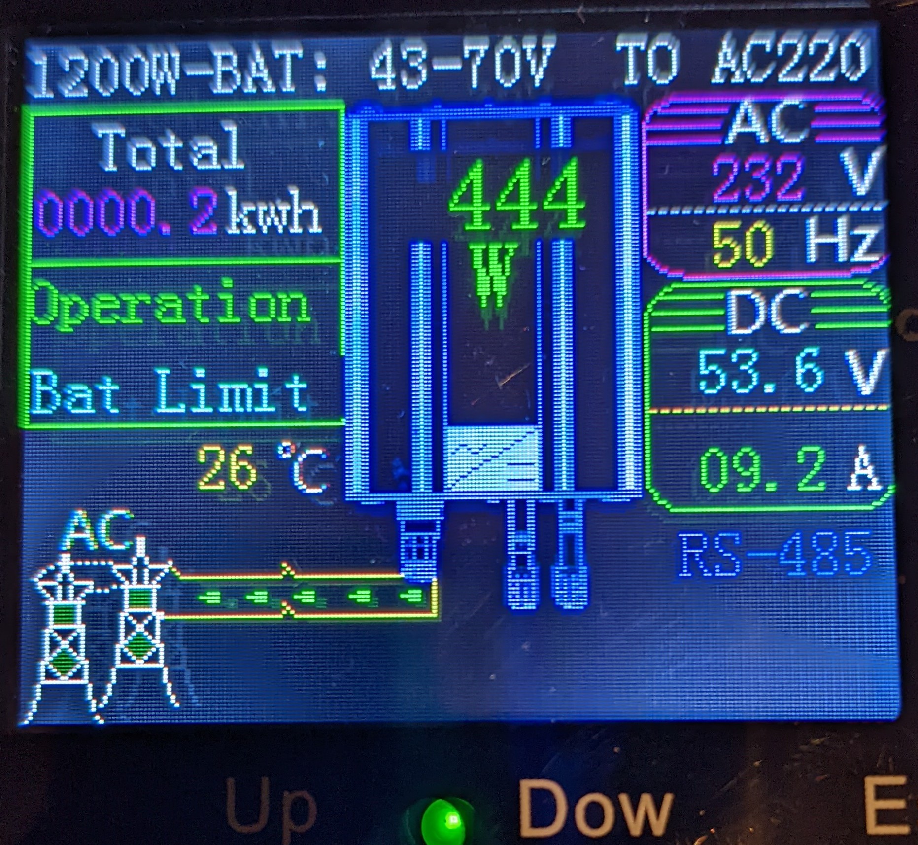

Ah cool, Danke. Vielleicht habe ich tatsächlich ja kein Problem. Bei dir steht ja noch nicht mal RS485 im Display!? Interessant oder eventuell kam das mit FW 2022?
Dann probiere ich nochmal weiter mit Netzteil.
Batterien sollen nächste Woche kommen und JKBMS auch. Langsam wird es spannend :slight_smile:

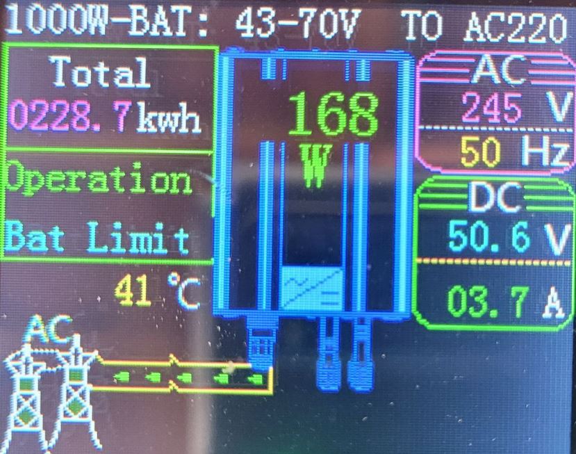

Der Text "RS485" im Display ist ein Feature der 2022er Version mit pinker Platine. Der Vorgänger signalisiert nicht, ob er kürzlich eine Nachricht vom Limiter empfangen hat.
Das nur die TX-LED deines Converters blinkt ist auch fein, weil das neue Soyosource-Modell nicht antwortet / der Aufforderung nachkommt aber keine Antwort sendet.

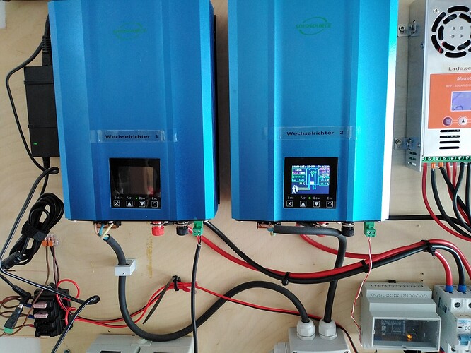

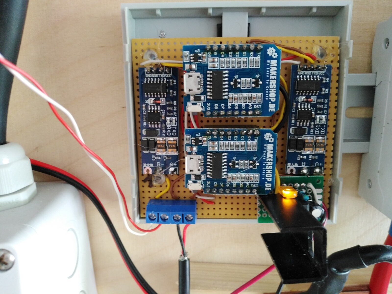

ich will mal meine Erfahrung hierzu abgeben.
Ich habe ziemlich lange daran gehangen und einiges gelernt. Ich habe zwei Soyosources laufen und meine Idee ist, die Last zu verteilen.
  • Beide Geräte sind recht neu und haben die Firmware-Version STC8-2022-218
  • EInes habe ich mit Limiter gekauft und eines ohne, da ich beim 2. die Limiter-Kiste nicht herumliegen haben wollte. Aber beide haben die Limiter-Funktion
  • Ein Gerät zeigt bei erfolgreicher RS485-Verbindung unten rechts RS-485 an, das andere nicht. Warum das so ist, kann ich mir nicht erklären
  • Mit dem Soyosource-Controller habe ich ziemlich viel herumprobiert. Meine Erfahrung ist die, dass er (bis auf ein mal) nicht zwei Limiter dieser Firmware gleichzeitig handlen kann.
    Merkwürdigerweise ging immer nur einer auf einmal. Meine Lösungsschritte waren folgende:
  • Die Erste Version meines Controllers bestand aus einem Wemos D1, einem 3,3v Festspannungsregler als Breakboard und einem RS485-Interface
  • Diese Konfiguration lief mit beiden Wechselrichter parallel genau einmal. Beim nächsten Neustart ging abwechselnd immer nur ein Wechselrichter oder der andere. Sporadisch
  • Ich habe dann einen zweiten Wemos dazugenommen. Meine derzeitige Version besteht aus zwei Webmos mit zwei RS485-Interfaces
  • Nun wurde das System instabil. Der Breakboard-Festspannungsregler war nur auf max. 800mAh Leistung ausgelegt, aber ein Webmos benötigt wohl in der Spitze bis zu ~500mAh.
    Habe mir bei Reichelt einen anderen Festspannungsregler mit max. 1Ah Leistung bestellt und mir den selbst zusammengebrutzelt, inklusive einer ordenlichen Kondensatorkonfiguration
  • Und hier ist das wichtigste, was ich gelernt habe: Die Webmos D1-Boards sind extrem spannungssensibel. Die Qualität der 3,3v-Versorgung ist absolut essentiell.
    Nun läuft das System seit mehreren Wochen ohne jeden Neustart absolut stabil. Die von mir gekauften Breakboard-Spannungswandler sind tendenziell zu schwach.

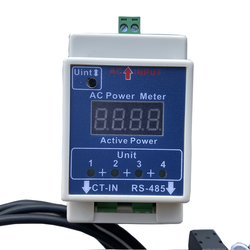

    @lame02: unten rechts im Bild ist ein grauer Kasten erkennbar. Ist das das ext. Display vom Soyo? Wie schließt man das zusätzlich an? Mir war nicht klar was oben angeschlossen wird bei IN. Wahrscheinlich eine Betriebsspannung? Was wird da genau angezeigt? Das ist eine Permanentanzeige?

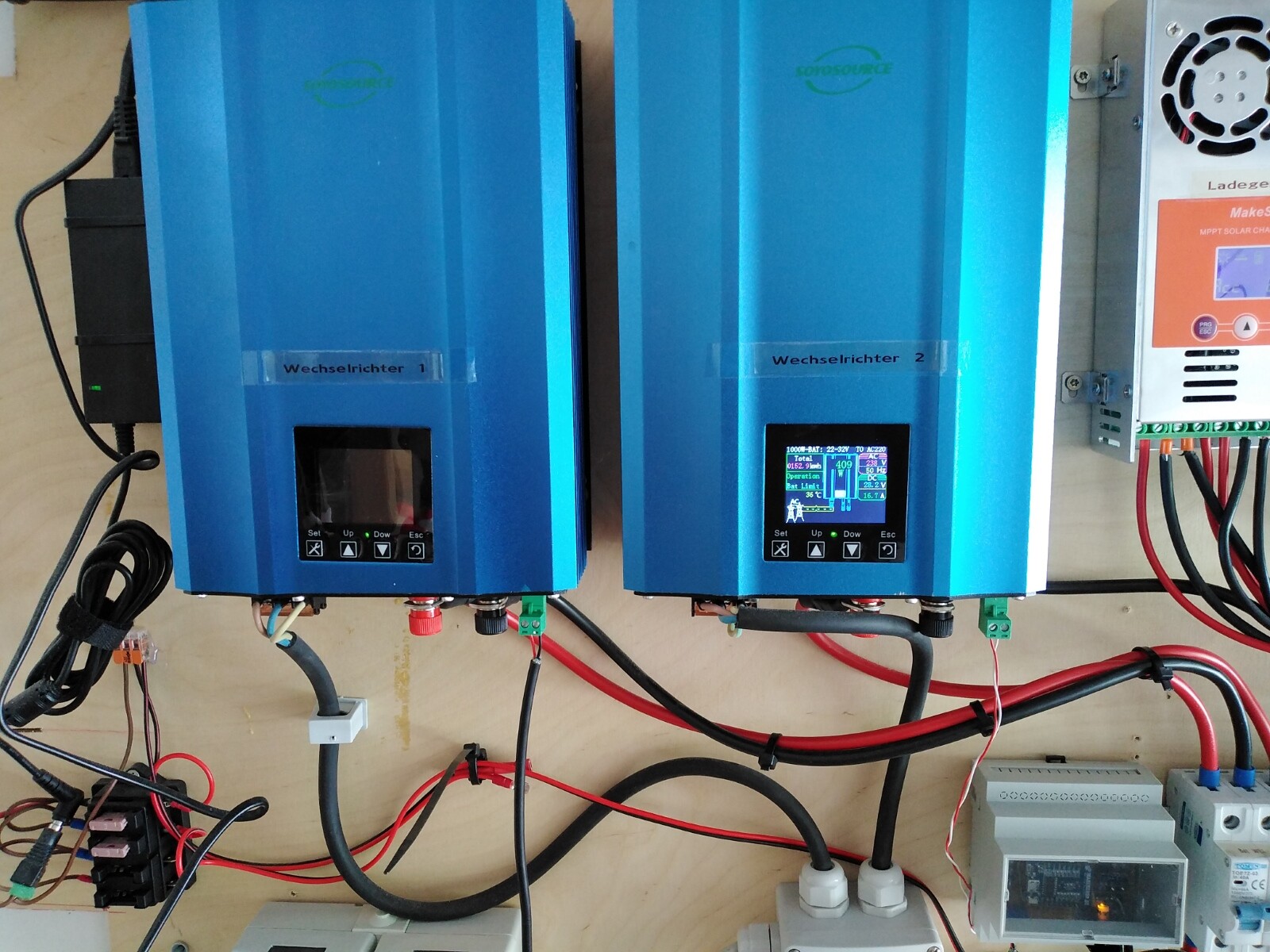

    Hier ein etwas größeres Foto
    Der Graue Kasten unten rechts ist das Gehäuse für die Soyosource-Controller.
    Ich habe es mal aufgemacht
    Man sieht die beiden Wemos, Links und rechts die RS485 Interfaces und unten
    Rechts den 3,3v Festspannungswandler. Der Kühlkörper darauf ist etwas überdimensioniert,
    den hatte ich liegen.

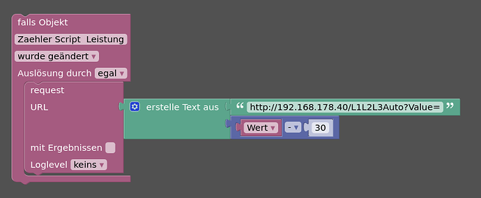

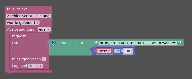

    Ok, den Verbrauch im ioBroker... hab ich verstanden. Wie schickst du diesen nun genau an soyo? Über "Static L1L2L3"? Wie sieht dann das Script dafür aus? Würde es auch gehen wenn du direkt den Wert von MQTT nehmen würdest mit der "Auto Subcribe L1L2L3" Funktion? Zur Halbierung dann eben "2" wählen für den Teiler?
    Warum aktualisierst du nur alle 10s den Stromzählerwert? Mag nachts zwar reichen, aber gibt es ein Problem z.B. jede 1s zu aktualisieren? Läuft bei mir alle 2s (über einen Pi1 als slave und den smartmeter-Adapter).
    Zu meiner oberen Frage:
    Ich dachte das wäre bei dir dieser Kasten hier, ist ein AC Power Meter. Frage hat sich aber erledigt. Ist beim soyosource Verkäufer gut beschrieben auf der Seite.
  • Der Tastkopf übersendet seine Daten alle 10 Sekunden per mqtt auf einen iobroker (der sowieso läuft)
  • Wie hast Du den Zähler angebunden? Wenn Tasmota (meine Annahme wegen den 10 Sekunden) dann kann man das auch im Sekundentakt haben: >D >B ->sensor53 r >M 1 +1,3,s,0,9600,SML 1,77070100010800ff@1000,Verbrauch,KWh,Total_in,4 1,77070100020800ff@1000,Einspeisung,KWh,Total_out,4 1,77070100100700ff@1,Leistung gesamt,W,Power_curr,0 1,77070100240700ff@1,Leistung L1,W,Power_p1,0 1,77070100380700ff@1,Leistung L2,W,Power_p2,0 1,770701004c0700ff@1,Leistung L3,W,Power_p3,0 1,77070100200700ff@1,Spannung L1,V,Volt_p1,1 1,77070100340700ff@1,Spannung L2,V,Volt_p2,1 1,77070100480700ff@1,Spannung L3,V,Volt_p3,1 # >S =>Publish tele/%topic%/SENSOR {"Script":{"Leistung":%sml[3]%}} Vermindert die hergeschenkte Leistung schon nochmal. WaitSekunden beim Soyosource Controller hab ich dabei auf 5 eingestellt.
    So sieht sowas aus:

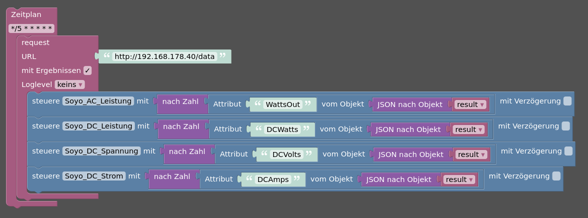

    Ich lese die Werte vom Soyosource-Conroller auch über http aus weil die MQTT Umsetzung scheiße ist bzw. sich nicht gut mit ioBroker verträgt:
    Das ja.
