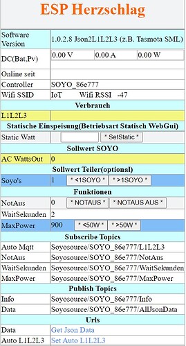

Konntest du das Problem lösen? Unter dem sonoff-Adapter kommt die gleiche Warnung. Ich bin hier erst am Anfang und teste gerade den nackten ESP8266 ohne TTL und soyo.
Als nächstes muss ich rausbekommen wie ich die vorhandenen Verbrauchsmessungen im ioBroker über mqtt zum ESP-Soyosource-Controller geschickt bekomme. Brauche ich dazu ein Script (sende Daten vom smartmeter zu mqtt)? sonoff.0 516139 2022-06-03 11:59:55.900 warn Client [SOYO_86e777] Message 5006 deleted after 11 retries sonoff.0 516139 2022-06-03 11:59:55.900 warn Client [SOYO_86e777] Message 5009 deleted after 11 retries sonoff.0 516139 2022-06-03 11:59:55.899 warn Client [SOYO_86e777] Message 5010 deleted after 11 retries sonoff.0 516139 2022-06-03 11:59:55.899 warn Client [SOYO_86e777] Message 5011 deleted after 11 retries sonoff.0 516139 2022-06-03 11:59:55.899 warn Client [SOYO_86e777] Message 5012 deleted after 11 retries sonoff.0 516139 2022-06-03 11:59:51.901 warn Client [SOYO_86e777] Message 5001 deleted after 11 retries sonoff.0 516139 2022-06-03 11:59:51.901 warn Client [SOYO_86e777] Message 5002 deleted after 11 retries sonoff.0 516139 2022-06-03 11:59:51.901 warn Client [SOYO_86e777] Message 5003 deleted after 11 retries sonoff.0 516139 2022-06-03 11:59:51.900 warn Client [SOYO_86e777] Message 5004 deleted after 11 retries sonoff.0 516139 2022-06-03 11:59:51.898 warn Client [SOYO_86e777] Message 5007 deleted after 11 retries sonoff.0 516139 2022-06-03 11:59:51.898 warn Client [SOYO_86e777] Message 5008 deleted after 11 retries
Inzwischen ist der RS485 gekommen und ich konnte weiter testen.
Hat jemand es laufen mit der soyosource Firmware stc8-2022-218?

Leider scheint der Soyo keine Daten übertragen zu wollen mit der Firmware 2022-218. Vielleicht kann man ein Downgrade machen?

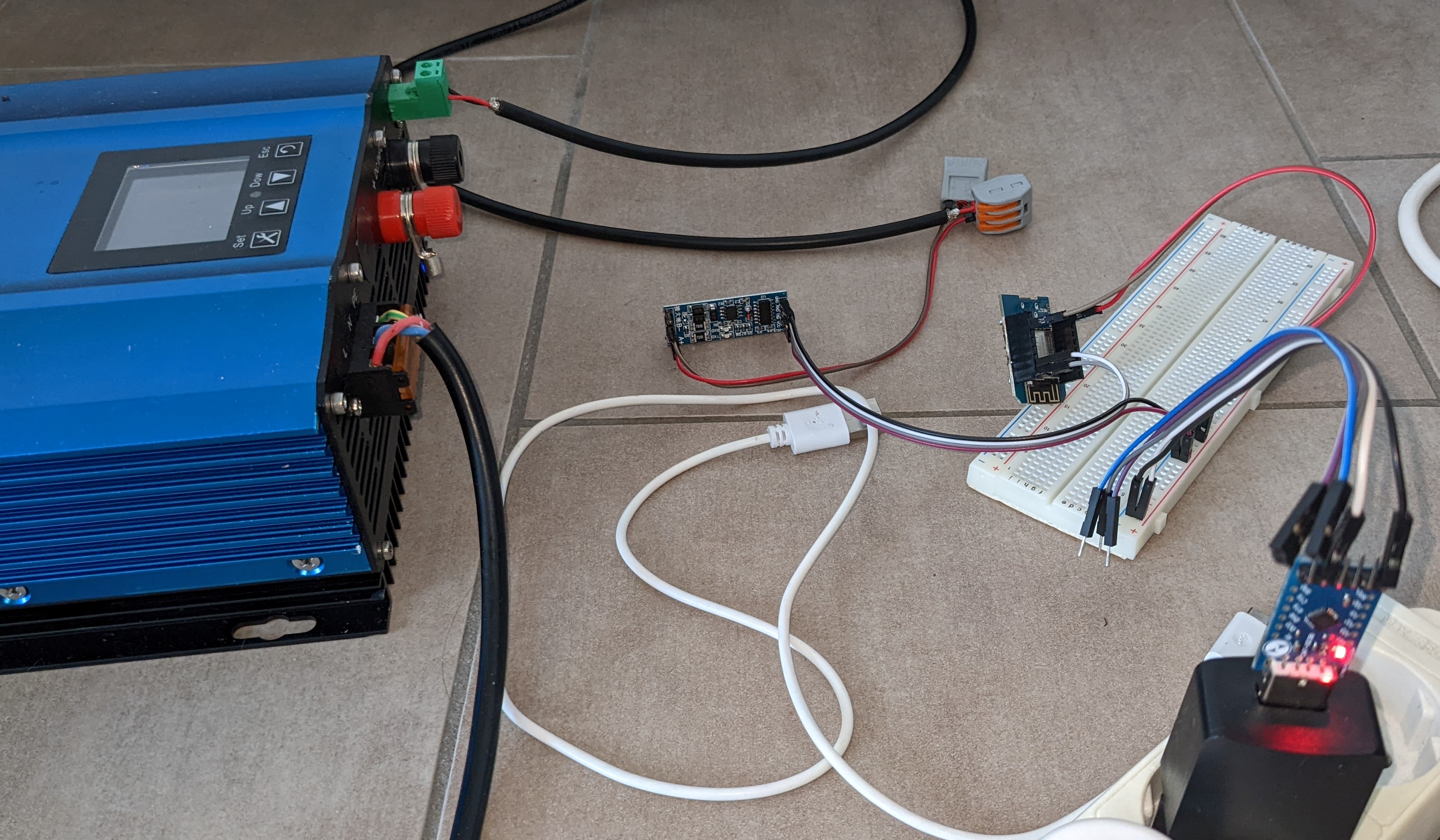

Ich meinte den Micro-USB-Anschluss vom D1. Der reine ESP 12 hat ja keinen USB-Anschluss. Der wurde ja also mögliches Problem gesehen. Testweise habe ich den D1 mini auch über 3,3V betrieben.

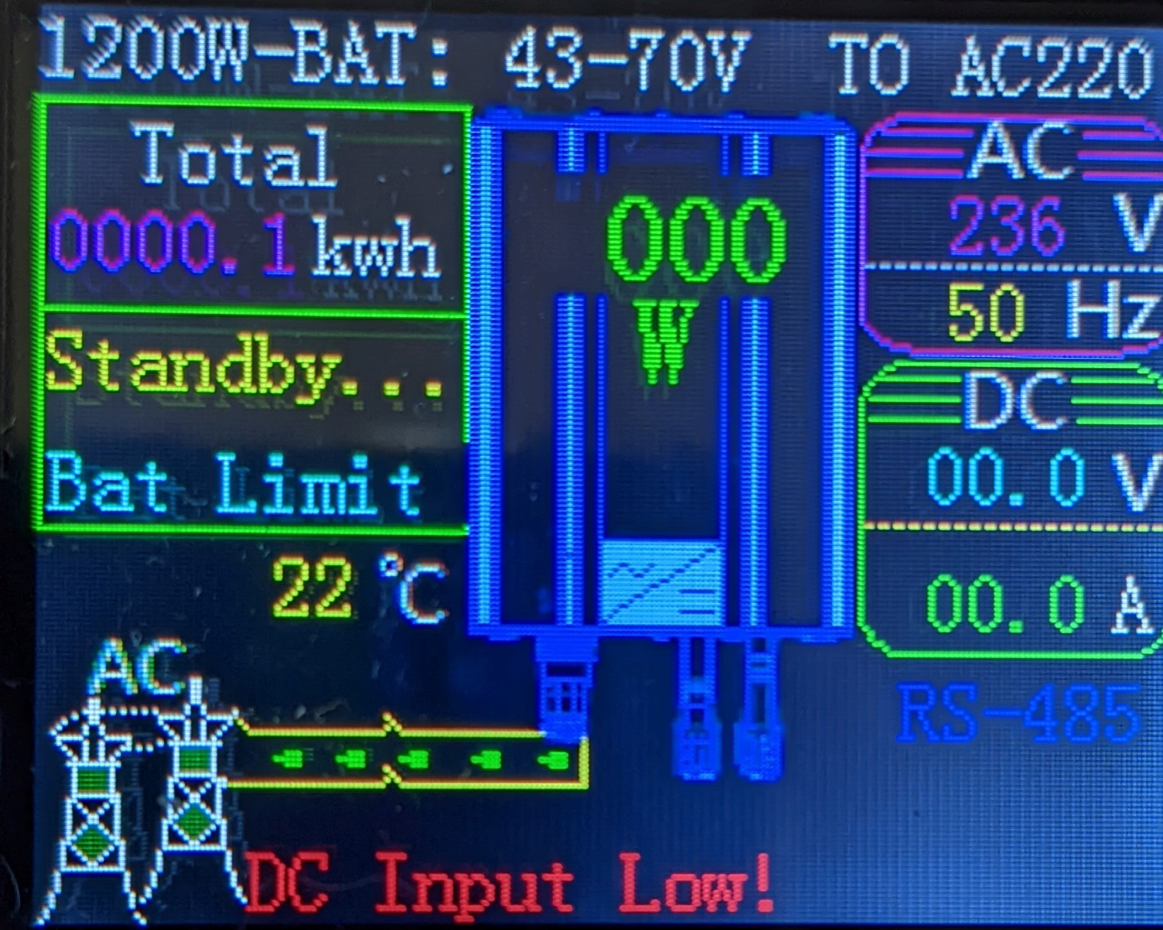

A und B habe ich testweise mal vertauscht. War aber schon richtig vorher, da nach dem Vertauschen kein RS485 mehr vom soyosource erkannt wird. Hab das gleiche auch mit RX TX ausprobiert, auch hier kommt dann kein RS485 mehr auf dem Display. Das ist ja soweit mal positiv.
Ansonsten blinken ESP und RS485 beide gleichzeitig sehr aktiv.

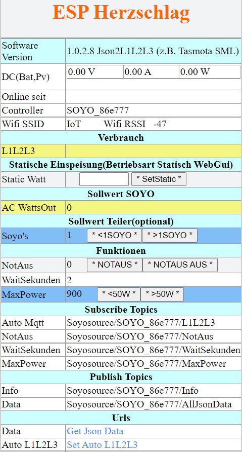

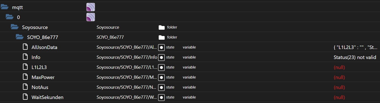

Mqtt-Verbindung ist auch da. Leider mit dem Status (23). Schön gemacht wie der Status auf "ESP shutdown" geht nachdem ich den ESP stromlos gemacht habe.
Ansonsten weiß ich nicht mehr wo ich weiter suchen soll. Mir blieb nur noch der ESP 12F zum Testen übrig (hab ich nicht da, sonst hätte ich es schon gemacht).
Die Datenübertragung sollte ja auch gehen wenn keine Batterie angeschlossen ist, nehme ich an!? Wobei ich zwischendurch auch mal ein Netzteil dran hatte, um die Batterie zu simulieren.
Leuchten die RX/TX LEDs beim RS482 konverter ab und zu?
So wie das auf dem Bild zu sehen ist, kannst du den mini auch direkt mit usb verbinden.
Der Mini erzeugt selbst die 3.3v.
Dann wird die Verkabelung etwas einfacher.
Aaah... nun kommen wir der Sache schon näher. Ich hatte gar nicht genau hingeschaut.. es sind ja zwei Dioden da für RX und TX! :slight_smile: Bei mir blinkt nur TX!
Wer ist hier TX, also am Sende, ESP oder soyo?
Edit: bei mir ist übrigens WaitSekunden = 2. Sollten es nicht 3 sein? Nicht dass zu schnell hintereinader gesendet wird und keine Zeit für eine Antwort bleibt!? Kann man es ändern?
Ja, ich hab den auch sonst über den USB-Anschluss des D1 laufen. Das war nur ein Testaufbau, um Fehler oder Einflüsse zu testen/auszuschließen.
Das, was da leuchtet, ist sicher der D1, wenn du den grünen Stecker mal ziehst und es leuchtet immer noch ist es nicht das Blaue teil.
Ich kann da zu leider nicht viel mehr dazu sagen, ich kenne nur zufällig das RS485 Board und die ESPs vom Foto.
