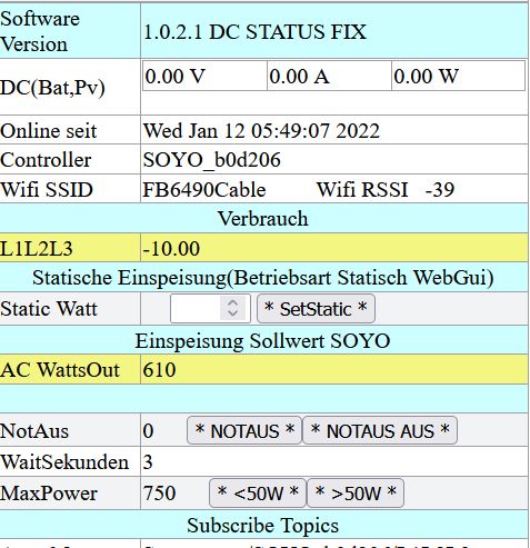

kannst du das mal probieren ?
https://github.com/KlausLi/Esp-Soyosource-Controller/blob/main/espflasher/firmware_v1.0.2.1.bin
Gerade getested, funzt auch nicht.
Verwende folgenden Adapter
https://github.com/KlausLi/Esp-Soyosource-Controller/blob/main/rs485_2%20.png
seltsam , irgendwas ist bei diesem Gerät anders , da bekommt man keine Daten zurück
die Daten übergeben bleibt gleich, muss ja , sonst würden die orig. Limiter nicht mehr funktionieren

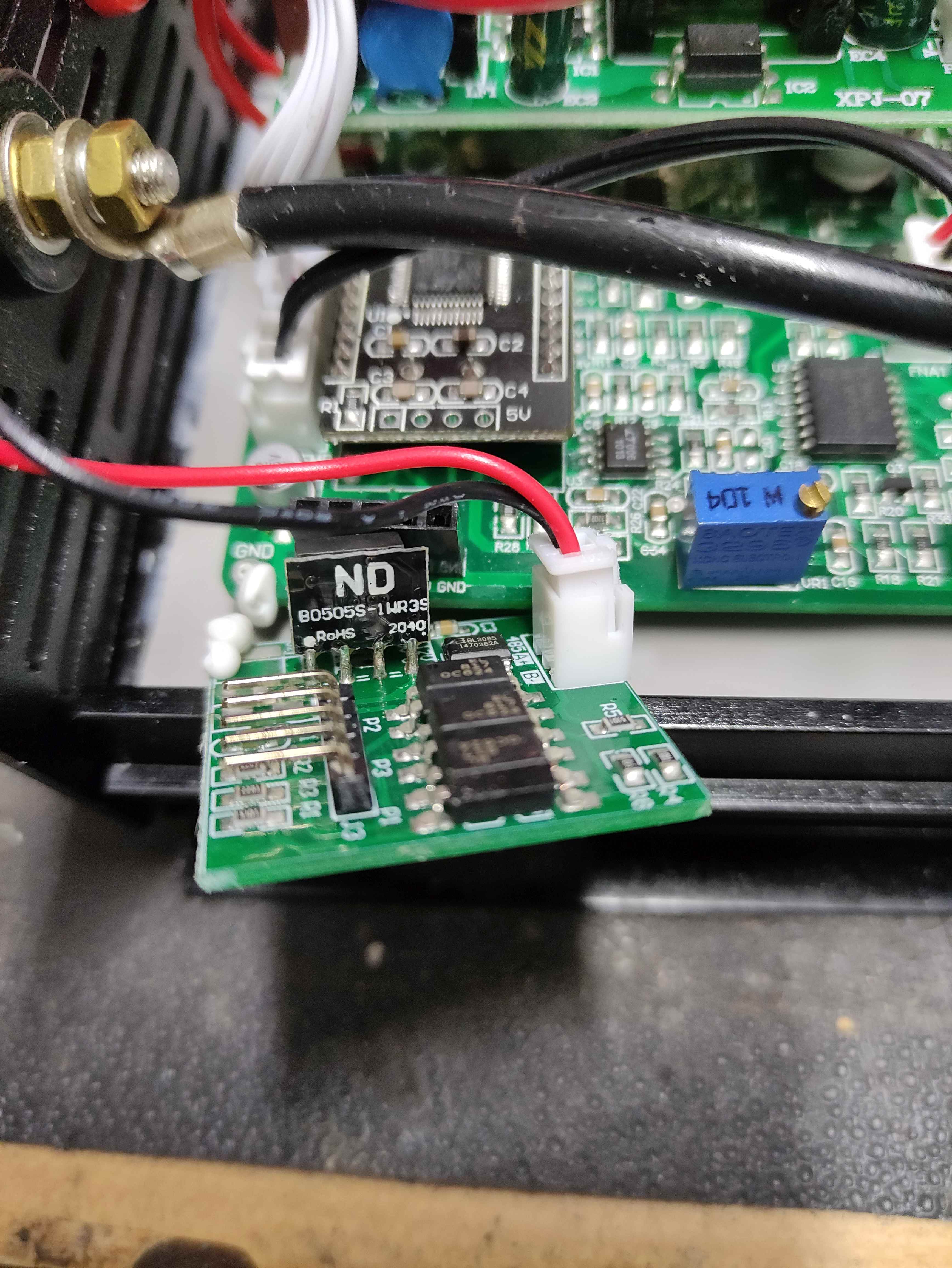

kannst du bei stromlosen soyo mal die rx leitung durchmesen ?
von schwarzer steckdosenleiste zu cpu (wie im video)
RX/TX haben Verbindug zum µC
Danke
etzad is soweit mir fällt nichts mehr ein was es noch sein könnte , hab kein solches gerät
