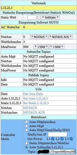

Hallo BavarianSuperGuy
erstmal Respekt für das tolle Programm.
ESP funktioniert bei mir bereits, jedoch habe ich ein Problem mit der Einbindung vom Hausverbrauch.
Habe einen SHM2 den lese ich mit Raspi und openWB aus, der EVU Bezug wird dann als MQTT bereitgestellt.
Was muß ich wo und wie Einstellen, damit dies funktioniert.
Die Daten liegen IPopenWB/openWB/evu/W

wann du schon einen mqtt topic(IPopenWB/openWB/evu/W) hast dann, wann nicht eh schon klar "Auto Subscribe" verwenden , dort deinen topic reinschreiben , save und restart
Hi
vielen Dank für die schnelle Rückinfo.
Habe ich so gemacht funktioniert aber nicht.
openWB hat keinen User und Passwort. Kann es daran liegen?

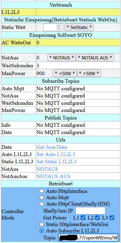

ernsthaft ?
du hast ja gar keinen mqtt broker konfiguriert am espcontroller :-)
das machst du da wo du das wlan konfiguriert hast
du hast da was schwarz markiert , hast du da ne ip addresse in den topic reingefummelt ?
... mach das raus
und verwende die software mqttfx um deinen topic zu finden , falls du ihn nicht weisst
verbinde dich damit mit deinem broker und mach nene subscribe auf Raute (zeichen auf der tastatur neben ä)
dann kommen alle topics die du in deinem netz hast

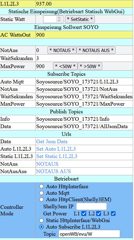

ja hab alles bereits vorher so eingestellt in der Configuration.
Nochmal alles neu gemacht und jetzt gehts
Verdammt, wahrscheinlich wieder ein kleiner Tippfehler
Nochmals besten Dank für die Hilfe.

ein screenshot wäre nett :-)
anbei der Screenshot, Soyo hängt noch keiner drann.
Habe einen anderen ESP genommen und geflasht, vielleicht lag es auch daran.
