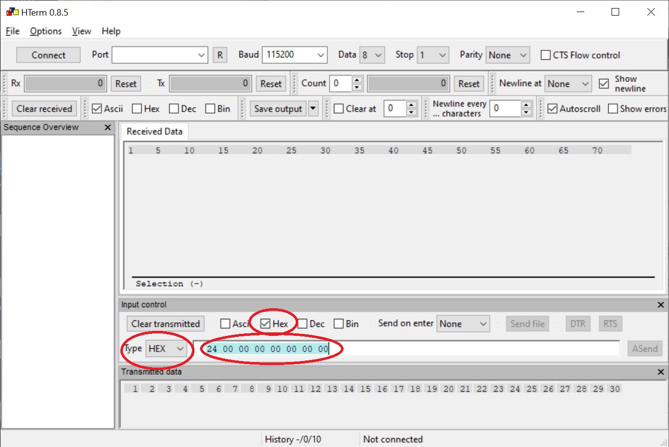

Die display version antwortet auf Send in Hex : "55 01 00 00 00 FE" am displayport oder Send in Hex : "24 00 00 00 00 00 00 00" 8 Bytes am limiter port.
Neuere versionen antworten am limiter port nicht mehr.

Du könntest einfach 55 11 30 2D 5A 64 00 00 00 06 00 CD senden und schauen ob der reboot macht.

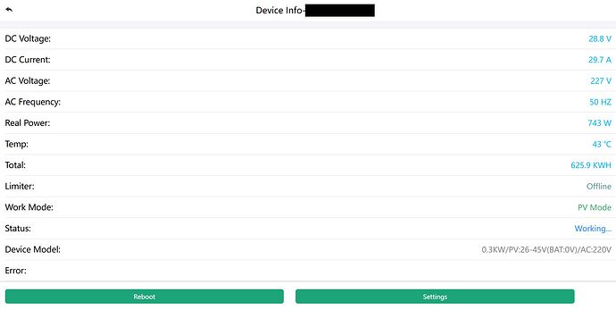

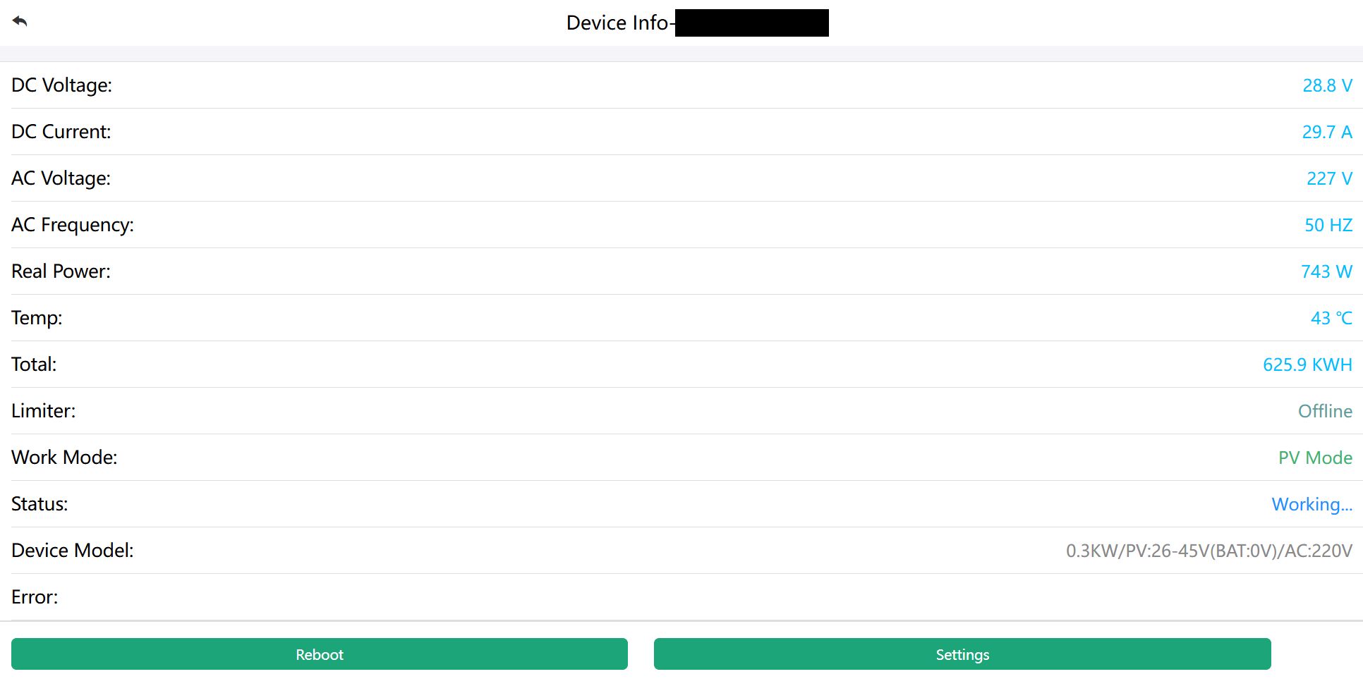

Real mitschnitte wird schwieriger, der macht gerade 740W.
