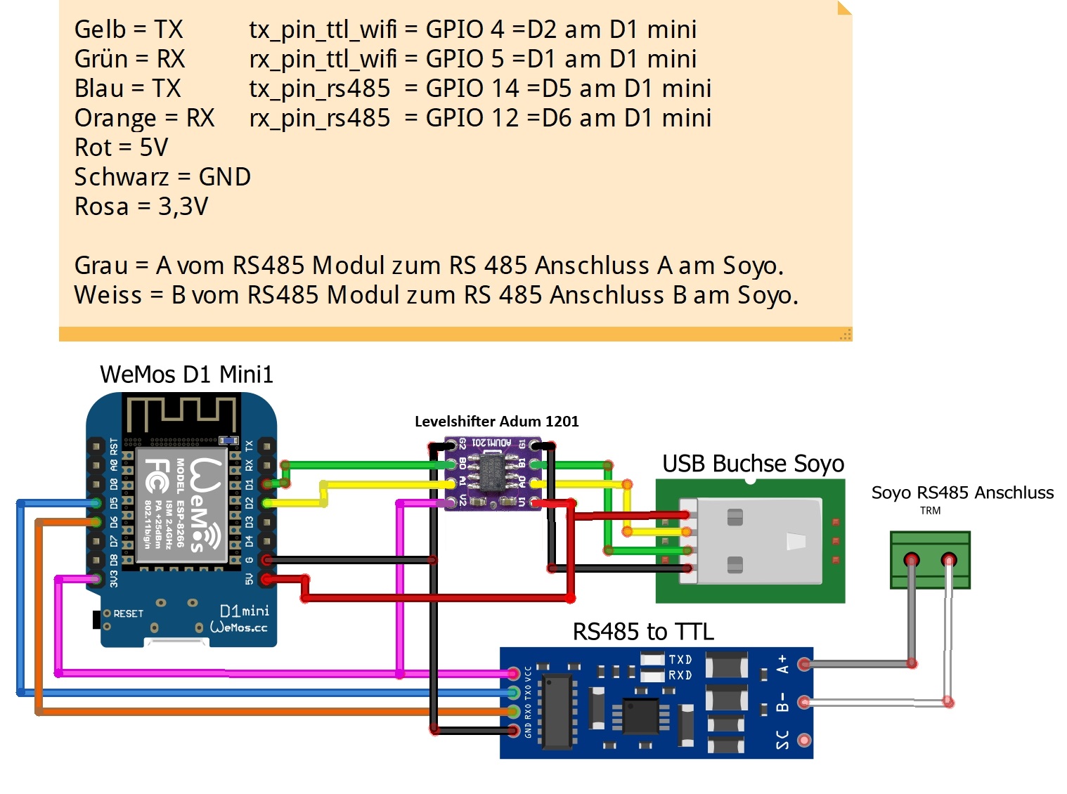

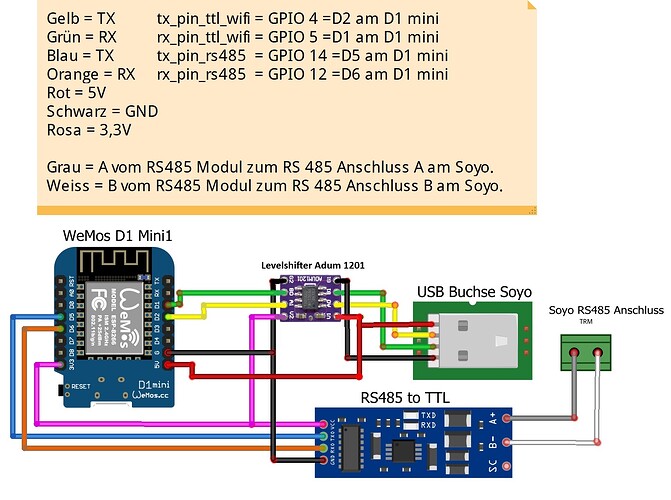

Schau Dir doch bitte einmal meinen Verdrahtungsplan an, den ich für meine Soyos verwende.
Kommentar(e) willkommen.
Das passt so. Der Adum1201 kommt in diesem Schaltbild nur als Levelshifter zum Einsatz. Normalerweise hat er auch die Aufgabe optisch zu isolieren. Bei dieser Beschaltung teilen sich alle Komponenten die gleiche Masse und Spannungsversorgung.
