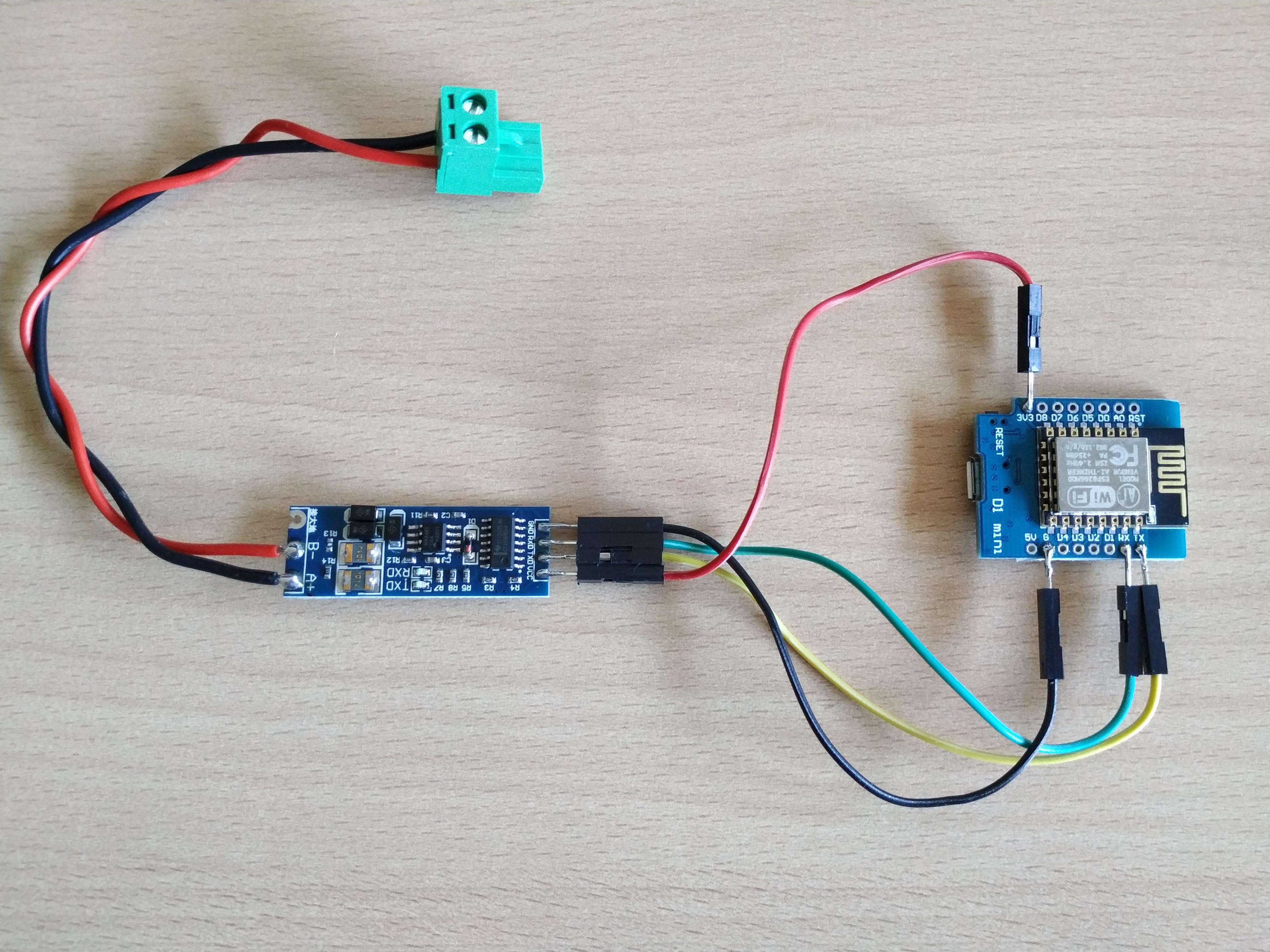

Ich hatte 2 komplett verschiedene und fertig aufgebaute Steuerungen/ Esps verwendet. Diese scheinen laut "herzschlag" zu funktionieren und einer von denen hat ja auch wunderbar funktioniert...also mit einspeisung am soyo etc.
Und beide haben an 2 verschiedenen Soyo Boards nicht funktioniert?
Blinkt die LED des RS 485 Umsetzers jede Sekunde?

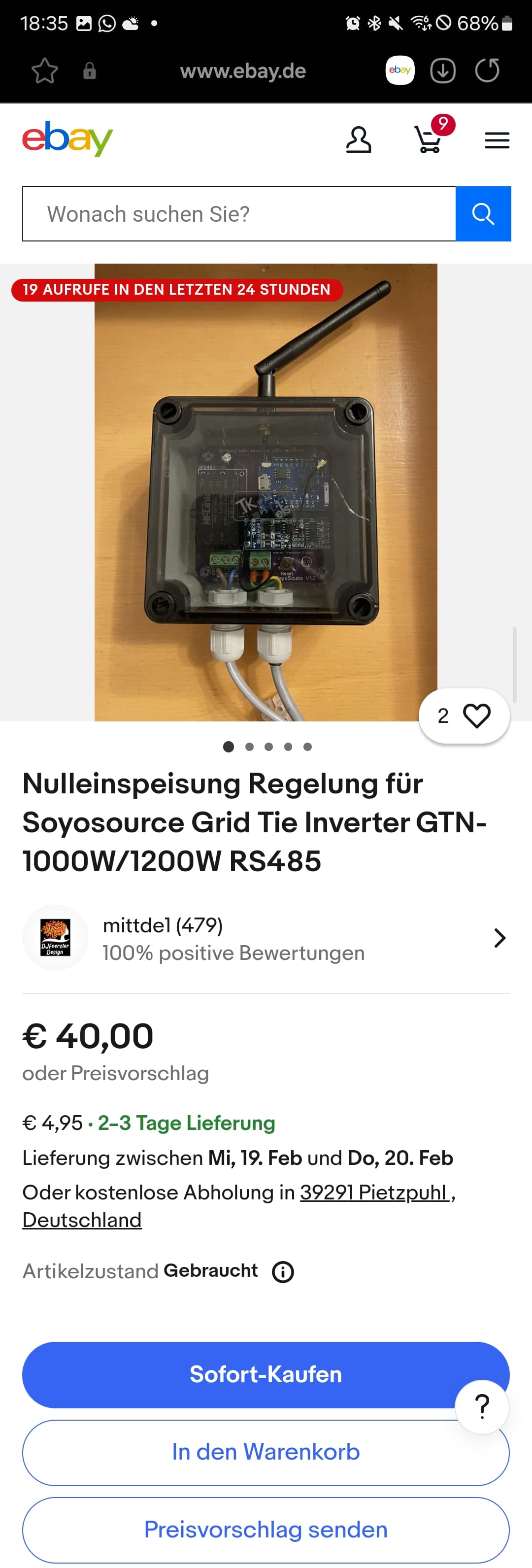

Von solchen eBay Sets halte ich übrigens gar nichts. Wen man es nicht selbst macht ,steht man später dumm da wenn etwas nicht funktioniert.
Es ist erstaulich dass alle völlig unnötigerweise rumkonvertieren.
ttl-seriell -> rs485 wandler -> rs485 wandler -> ttl-seriell
Das ist völlig unnötig und fehleranfällig.
Der rs485 wandler in soyo ist gestekt. Da findet man 5V, rx, tx, gnd, alles was der esp32 braucht. Ohne wandler, ohne netzteil. Das ganze rs485 gedöns kann man sich sparen !
Allerdings 1 esp32 per soyo !
Aha. Alle also. Alle dumm außer dir.
Es gibt ausreichend Menschen die sich mit diesem Inverter bestens auskennen. Die wissen dann aber auch dass du für TTL auch nen Wandler brauchst und zwar wie erwähnt RX/TX 5V zu 3,3 Volt.
Der RS485 hat genauso seine Berechtigung und ist bei einer großen Zahl paralleler Soyos auch sehr praktisch.
Weil sich die wenigsten ans basteln trauen kommt leider oft der BSG Controller zum Einsatz. Der ist mehr das Problem als RS485.

Die rs485 wandler platinen die automatisch rx/tx schalten sind dauerprobleme.

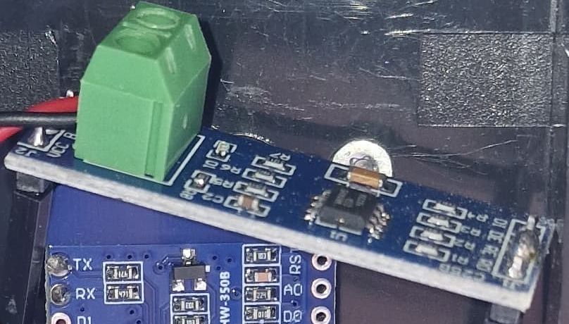

OP hat aber den richtigen verbaut:
Nur geerdet scheit der nicht zu sein?
Und die reichweite ist sicher scheisse weil der wandler über der antenne liegt.
Was @anon97738789 sagt plus:
Ein RS485-Bus ist potentialfrei und hat keine Common-Ground-Probleme. Würden wir alle Nutzer motivieren das RS485-Board auszubauen und dann jemand auf die Idee kommen seinen ESP nicht über den Inverter zu speisen, dann ist der magische Rauch nicht mehr fern.

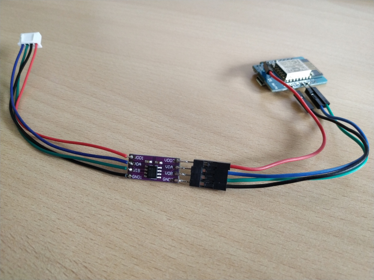

Ob man am Ende 2 Euro für einen RS485 Converter zahl oder das gleiche Geld für eine optische Isolation / Pegelwandlung (ADUM1201) ist jedem Bastler selbst überlassen. Beides hat Vor- und Nachteile.

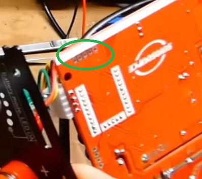

Soweit ich mich erinnere hat der 500W die lötaugen für eine pinleiste drin?
Müsstest du abklären ob das seriell ist und welches protokoll.
das versuch ich bald 2 jahre "abklären" aber ich seh nix auf den pins und keiner weiss bescheid
mir würde schon reichen, irgendwo einen geschrotteten 1000er herzukriegen. allein um mal so eine CPU reinzustecken oder das Display dranzustecken. und dann schauen was passiert

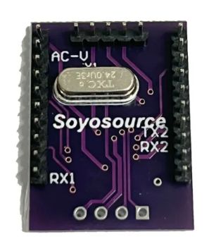

Nich die auf dem cpu board, das sind stm32 swd pins.
Such wo RX1 RX2 und TX2 hingehen. Das isnd die ports. 3.3V übrigens.

det
Ab hier grobe spekulation:
Ein pin gnd, ein pin 5V, ein pin (der erste) limiter in.
Brauchst du nicht: ein pin tx, ein pin rx-tx umschalter.
Am limiter in kannst du limiter daten direkt ab esp8266 einspeisen.
3.3V seriell, nicht rs485.
Das protokoll dürfte gleich wie 1200W soyo sein.

In meinen Soyos habe ich das ESP im Inverter hinter dem Display verbaut und TX und RX mit dem ADUM 1201 verbunden. Das macht keine Probleme.
Ein ESP pro Inverter, weil TTL nunmal kein serieller Bus ist wie RS485....
den ESP über das Huckepack Netzteil zu versorgen.
Wenn der esp ja eh mit lokalem gnd und 5V verbunden ist, wozu dann der ADUM 1201 ?
Weil der ESP kein 5 Volt RX Pegel erträgt. Jedenfalls nicht lange ![]()
