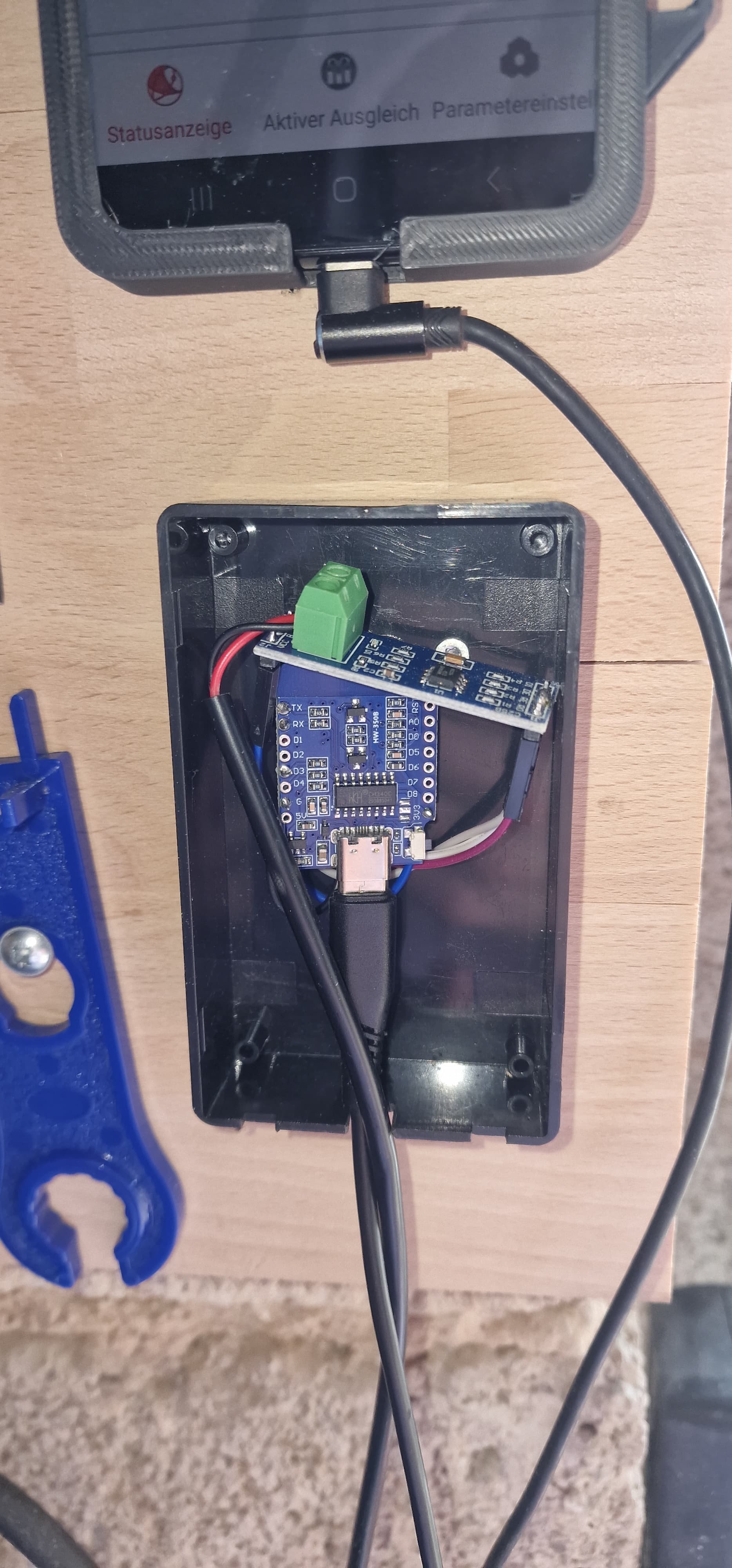

Ich habe einen soyo 1000 der mittels esp32 und shelly 3em und einer 24v batterie zur 0 einspeisung gedacht war.
Am anfang hat auch eigentlich alles plug and play funktioniert. Ich hab alles angeschlossen fas rs485 im diaplay vom soyo ist aufgetaucht und er munter anggefangen einzuspeisen.
Nach ein paar wochen auf einmal nicht mehr, der esp herzschlag funktioniert und die werte passen auch. Nur kommt leider nichts mehr am soyo an, kein rs485 mehr im display und keine leistung. Im CP mode allerdings weiterhin alles wunderbar.
Darauf hin habe ich jetzt schon ein neues rs485 board im soyo eine neue cpu, ein komplett neues main board einen 2. Soyo und 2 verschieden esp's versucht.
Alles ohne erfolg.
Leider habe ich überhaupt keine ahnung vom programmieren, code oder ähnliches. Ich war froh das ich das auf kleinanzeigen gekaufte esp mit dem soyo zum laufen gebracht habe und eigentlich hat ja auch alles wunder bar funktioniert.
Nun weis ich aber eknfach nicht weiter und hoffe hier kann mir jemand weiterhelfen.
Bei mir läuft das sei 2 jahren.
Welchen sojo, mit display oder mit dongle?
Wie wird der esp32 mit strom versorgt?
Achte strikte auf potentialtrennung, auch über rs485.
Beide soyos sind mit display und die esp werden über 230v und wandler versorgt !?
Photo? Was ist der "wandler" ?
Sind die sojos und wandler an derselben phase?
Ist die rs485 2 draht oder mit erdung 3 draht?
Ja stecken in der selben steckdose -.-
miss mal ac spannung erde esp32 - erde soyo1 - erde sojo2
-> mach ein erdkabel rein.

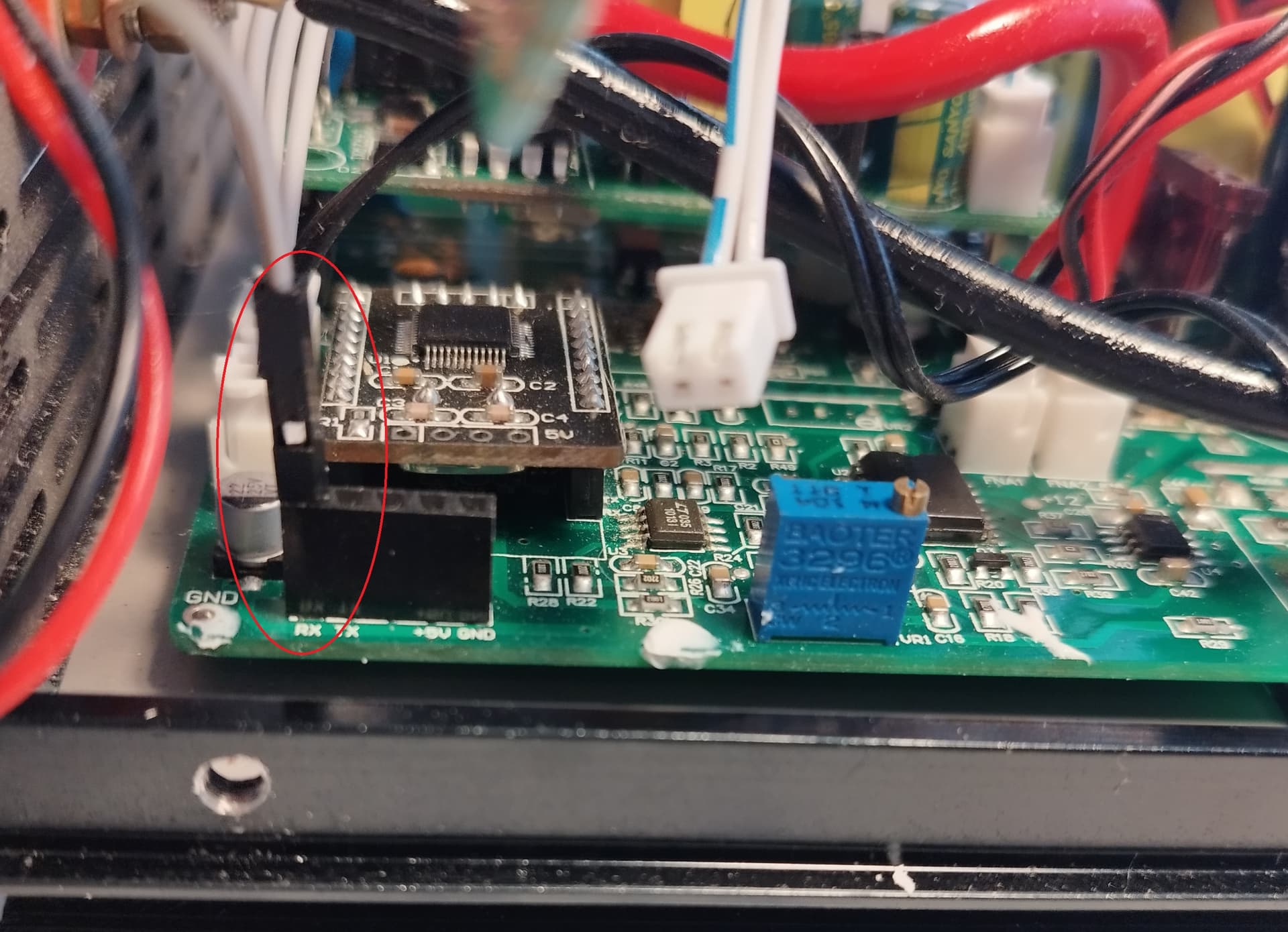

Oder .. nimm die rs485 platine IM sojo raus und verbinde seriell esp32 direkt. Mach ich so. Ist angeschrieben, gnd,rx,tx,+5V. Keine externe wandler für esp32 !

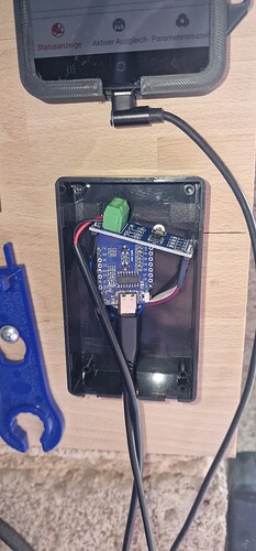

Habe ihn jetzt mal an ne powerbank angeschlossen.
Leider auch kein erfolg
habe meine esp hier angeschlossen. auch 5V kommen daher.
N un L am sojo nicht vertauscht?
Vertauscht ist nichts und wenn ich es tausche passiert auch nix...und was mich wundert ist das es funktioniert hat und ohne das ich was geändert habe nix mehr geht.
Du hast also ernsthaft alles am Soyo getauscht aber nicht das TTL to RS485 Board am ESP???!!
Der RS 485 Eingang am Soyo hat Optokoppler. Potential also völlig irrelevant.
Den ESP am TTL des Soyos zu betreiben ohne galvanische Trennung ist alles nicht zu empfehlen. Der ESP hält auf Dauer keine 5v Signalpegel aus und auch das CPU Board des Soyos ist sehr empfindlich.
