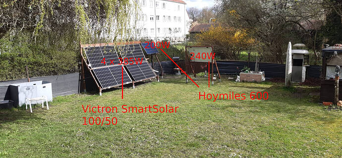

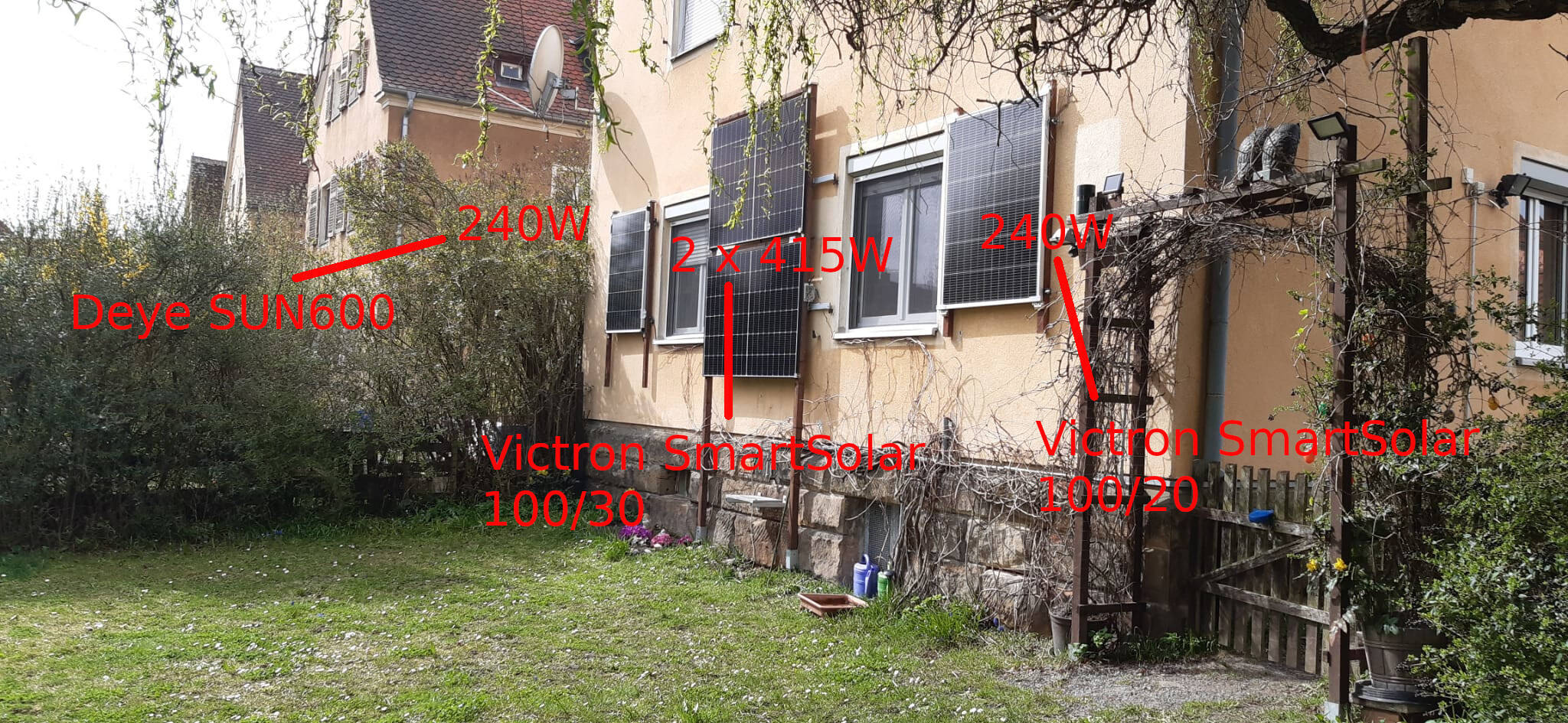

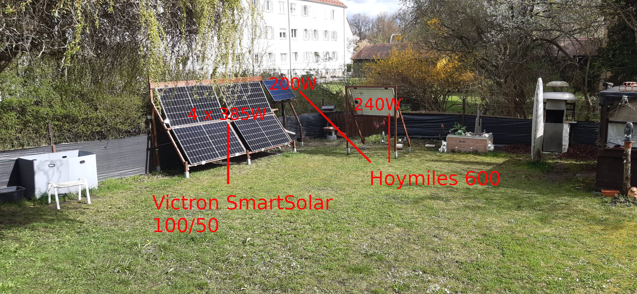

Hallo schaepi,
hier mal mein letzter Stand von heute.
4 x JAM60S20-385/MR (2 in Reihe und dann parallel) gehen auf Victron SmartSolar 100/50
2 x JAM54S30-415/MR (in Reihe) gehen auf Victron SmartSolar 100/30
1 x Solartronic 240W geht auf Victron SmartSolar 100/20
1 x Victron BMV-712 Smart Batterie Monitor
Speicher:
1 x Redodo 24V/200Ah + 1 x Kepworth 24V/100Ah parallel
Home Assistant auf Dell Notebook 5290 ,Abfrage vom Stromzähler mit IR-Lesekopf(Weidmann).
Eingespeist von den Batterien wird mit einen Soyosource Automatisch mit Stromzäher Ablesung ( soyosource-gtn-virtual-meter von syssi).
Die Victrons werden mit VictronMPPT-ESPHOME ausgelesen (KinDR007).
Der Victron BMV-712 wird mit VictronSmartShunt-ESPHOME ausgelesen (KinDR007).
Alles im Home Assistant integriert.
Zwei kleine Panel(200W + 240W) speisen unabhängig von der Batterieanlage über einen Hoymiles 600(mit Ahoy-DTU) und
ein kleines Panel(240W) speist unabhängig von der Batterieanlage über einen Deye SUN600 auch immer ein.
Grüße Martin

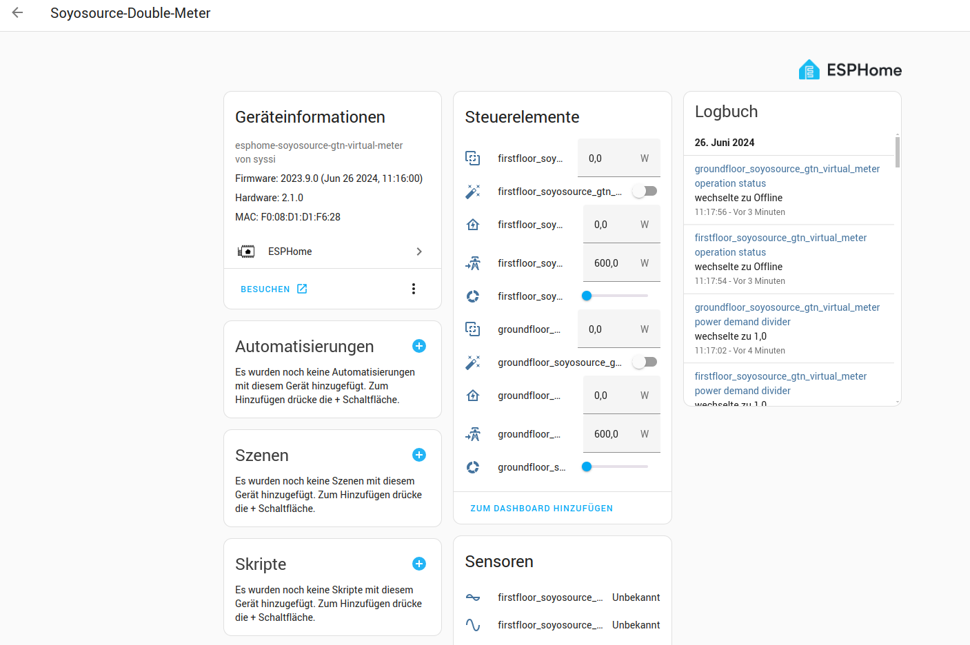

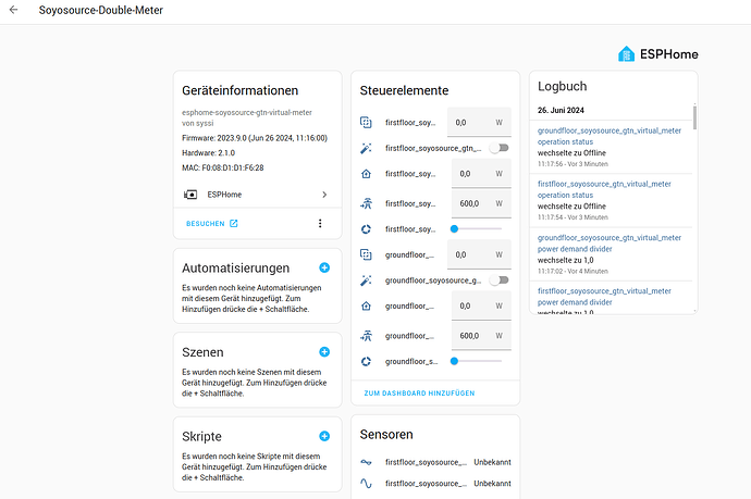

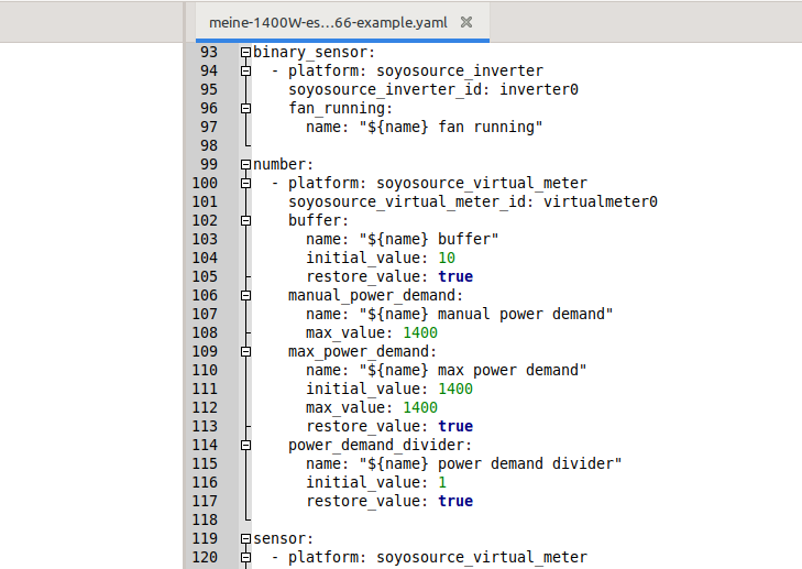

Hallo an Alle,
heute habe ich meine 24V Anlage umgebaut.Ein paar Dinge waren noch ein bischen provisorisch.
Nochmal zu dem Soysoure.Ich habe ja zwei.Wie schon erwähnt,am selben RS485 Bus.
Bei 700W Leistung pro Soysoure wären das max. 1400W.
Wenn der Teiler auf 2 steht,teilen die zwei sich die angeforderte Leistung.Aber nur bis 700W!
Ich könnte aber 1400W bereitstellen.
Wenn der Teiler auf 1 steht,liefern beide 700W regeln sich aber kaputt.So sind meine Beobachtungen.
Ich habe jetzt kurzerhand auf Verdacht die esp8266......yaml in 1400W geändert.
Und siehe da,bei einer Last von 1200W teilen sich die zwei das schön auf.
Hab ich einen Denkfehler und habe nicht lange genug gewartet,bis sich die Soyos einregeln?
Noch was:Kann man die DC Anzeige vom Soyo einstellen/korrigieren?Poti?
