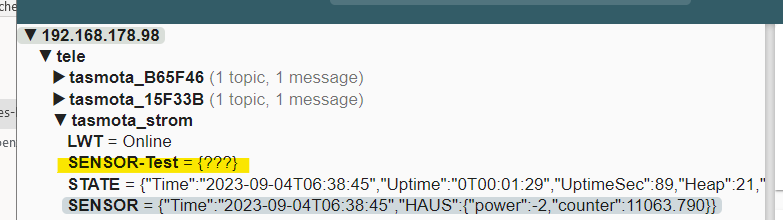

Hi @AndreasH,
Ich hab mein Script so angepasst:
>D >B ->sensor53 r >M 1 +1,3,s,0,9600,HAUS 1,77070100100700ff@1,Power,W,power,0 1,77070100010800FF@1000,Counter,kWh,counter,3 # >S =>Publish tele/%topic%/SENSOR-Test {%HAUS[1]%}Aber wenn ich in mein MQTT Explorer reinschaue sehe ich
Habe ich was falsh verstanden? Da müsste doch jetzt der erste Wert meines HAUS-Arrays stehen.
Noch eine Frage:
Wie bekomme ich den ESP-Soyosource-Controller dazu diesen wert direkt zu konsumieren?
Aktuell läuft er bei mir im Modus:
