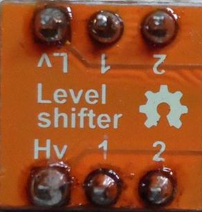

Ich habe einen 2 Kanal Levelshifter genommen, den ich noch in der Kiste liegen hatte.
Etwas sowas: 5 Pc Iic I2C Logic Level Converter Bi-Directionele Board Module 5V 3.3V Dc Module Voor Arduino met Pins Hoge Laagspanning Met Pins - AliExpress 502
Die 5 Volt für den D1 nehme ich von der Steckleiste, wo das 485 Modul war. Dort speise ich auf RX die Sollwerte ein.
Die Istwerte vom Soyo lese ich von der Schnittstelle des Prozessorboards zum Displayboard ein. Da bekomme ich alle Daten, die in der Grundanzeige vom Display auch sind.

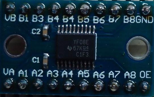

so,ich mag nicht mehr.Habe jetzt alle Möglichkeiten durch probiert.Die RS485 Platine ersetzt durch TTL-RS485 (laut BSG Video) --geht nicht.
Wemos D1 Mini über Pegelwandler an Display Schnittstelle /4 Adriges Kabel +,- Tx,Rx ----geht nicht.
Wemos D1 Mini über Pegelwandler an Display Schnittstelle Rx ,Tx an Steckplatz RS485 Platine ----- geht nicht.
Verschieden Level Shifter benützt.
Dann eben ohne DC Werte usw.
Habe das Display auch mal mit angeschlossen - oh Schreck Englische und Chinesische Zeichen im Display !
Firmware: STC8-2022-1025
CU-Martin
Kann mann aus einen Soyo mit Display einen ohne Display mit Wifi machen ? Mit der selben Firmware ? Oder haben die Wifi Soyos andere Firmware ? Pseudo USB Anschluss an Display Port ( 4 polig ) und einen D1 ESP über Pegelwandler mit der Display.yaml .
Das Protokoll, mit dem die Display-Variante mit dem Display spricht, ist ein anderes als das, mit dem die Wifi-Variante mit dem Wifi-Stick spricht. Aber Sebastian (syssi) ist gerade dabei, für die Display-Variante mit angepasstem Protokoll eine vollständige Steuerung zu ermöglichen:
https://github.com/syssi/esphome-soyosource-gtn-virtual-meter/pull/104
Da im Soyo von der Hardware-Seite die gleiche Schnittstelle bei beiden Varianten verwendet wird, ist ein Pegelwandler sinnvoll - notfalls tut es aber auch ein 4,7k Widerstand jeweils in die Tx und Rx -Verbindungsleitung.

Du darfst von der Schnittstelle Display zu Wechselrichter-Controller nur die TX vom Controller anzapfen. Wenn das Display komisches Zeug anzeigt, hat Dein ESP Daten auf die RX Leitung des Displays gegeben.
Im Grunde geht einmal eine Leitung von TX-Controller/ RX Display zum ESP und eine Leitung vom TX ESP auf den RX der Schnittstelle wo die RS485 Platine saß. Dazwischen dann den Wandler.
