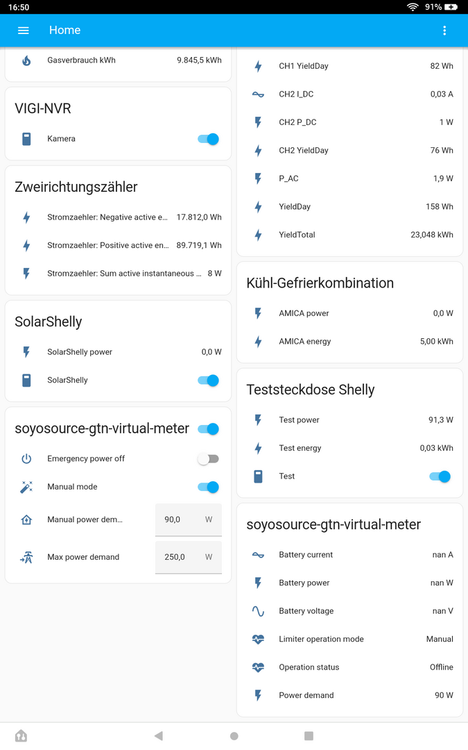

@easyman,
habe heute mein Soyo 1000W/24V bekommen und gleich mit dem ESP-Controller getestet.
Das Set hat gut den Verbrauch ausgeregelt, hatte aber auch keine DC (Batt,PV) Daten in der Aneige von dem ESP.
Jetzt nach dem der 24V Akku leer ist, und zum aufladen abgeklemmt wurde, habe ich plötzlich Daten in der DC Anzeige
vom ESP die aber irrsinig sind.
Mein Set:
Schelly3EM
D1 mini Pro (mit externer Antenne)
RS485 TTL Modul 2 (mit den 5 Anschlußdrähten)
Soyo1000W/24V Firmware STC8-22-1025
Wollte noch ein Bild mit anfügen, keine Ahnung wie das hier geht!!!!!
Bis das mit den Bilder geht, hier die Daten:
DC(Bat,Pv)
3038.80 V 1638.40 A 4978770.00 W ????
tilltec
