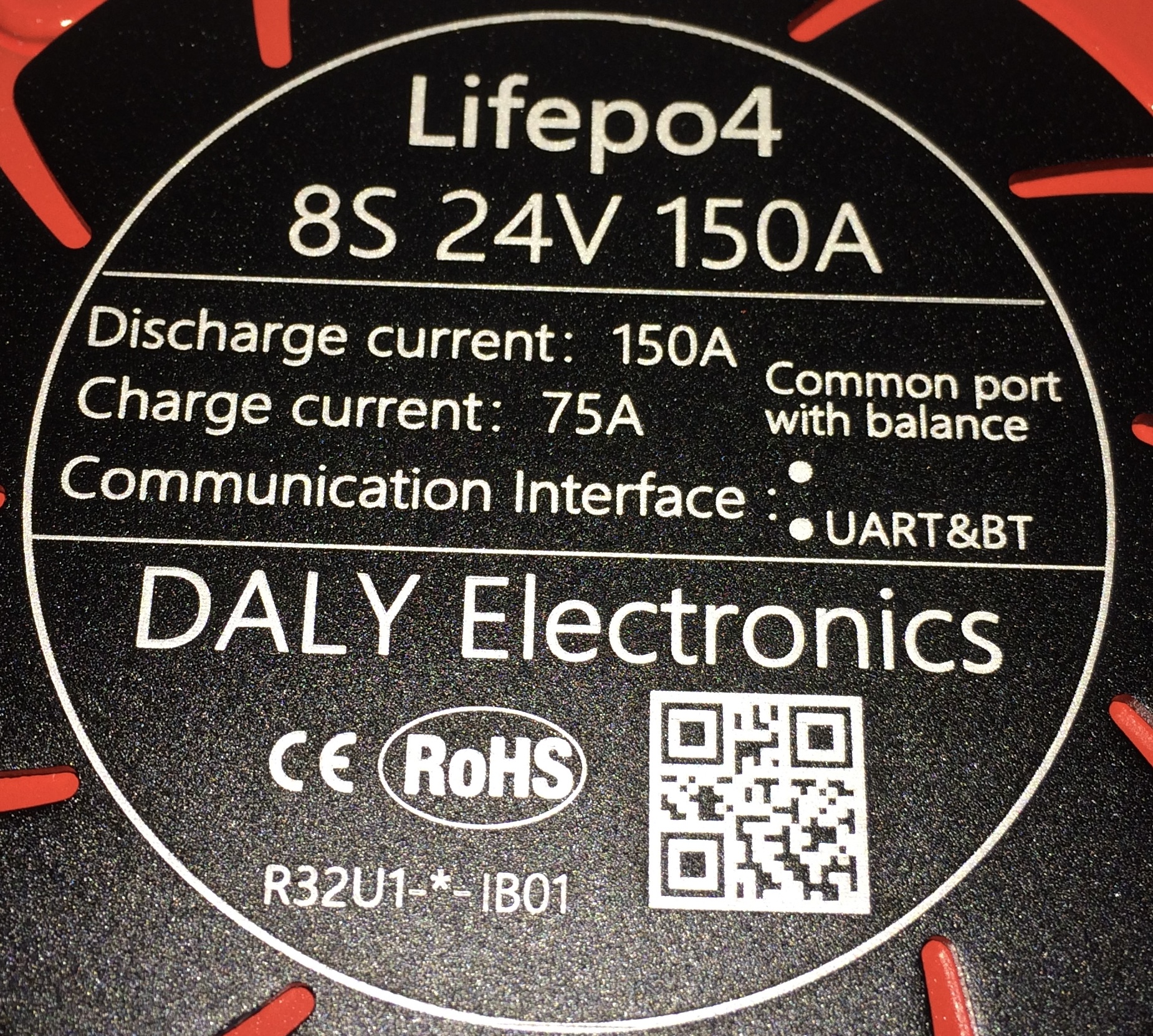

Ich glaube die alten Dalys findet man auch noch.
Was würde es denn bedeuten wenn ich jetzt die neue Daly Version aber gleiche Specs bestelle(8S 150ah). Die Werte die ich dann logischerweise in beide gleich eingebe, würden doch dann das gleiche auslösen, sprich trennen… DC Trennschalter kommen auf jeden Fall rein, Megafuse auch, Lichtbogen geschirmt😜

Aber was meint ihr zwecks gleichem BMS. Muss es die gleiche Version sein oder reichen gleiche Specs?
Du brauchst nicht das gleiche BMS. Du kannst sogar ein JK für den zweiten Akku nehmen. Dann funktioniert im Fehlerfall wenigstens eins😉
naja ist schon gut wenn man die parameter leicht gleich machen kann. geht bestimmt auch mim anderen bms, aber beim gleichen hersteller nur neuere version ists vielleicht einfacher da kennst dich schon aus. faulheit siegt
Welches würdet ihr mir denn empfehlen von JK wenn mein daly ein 150/8s ist

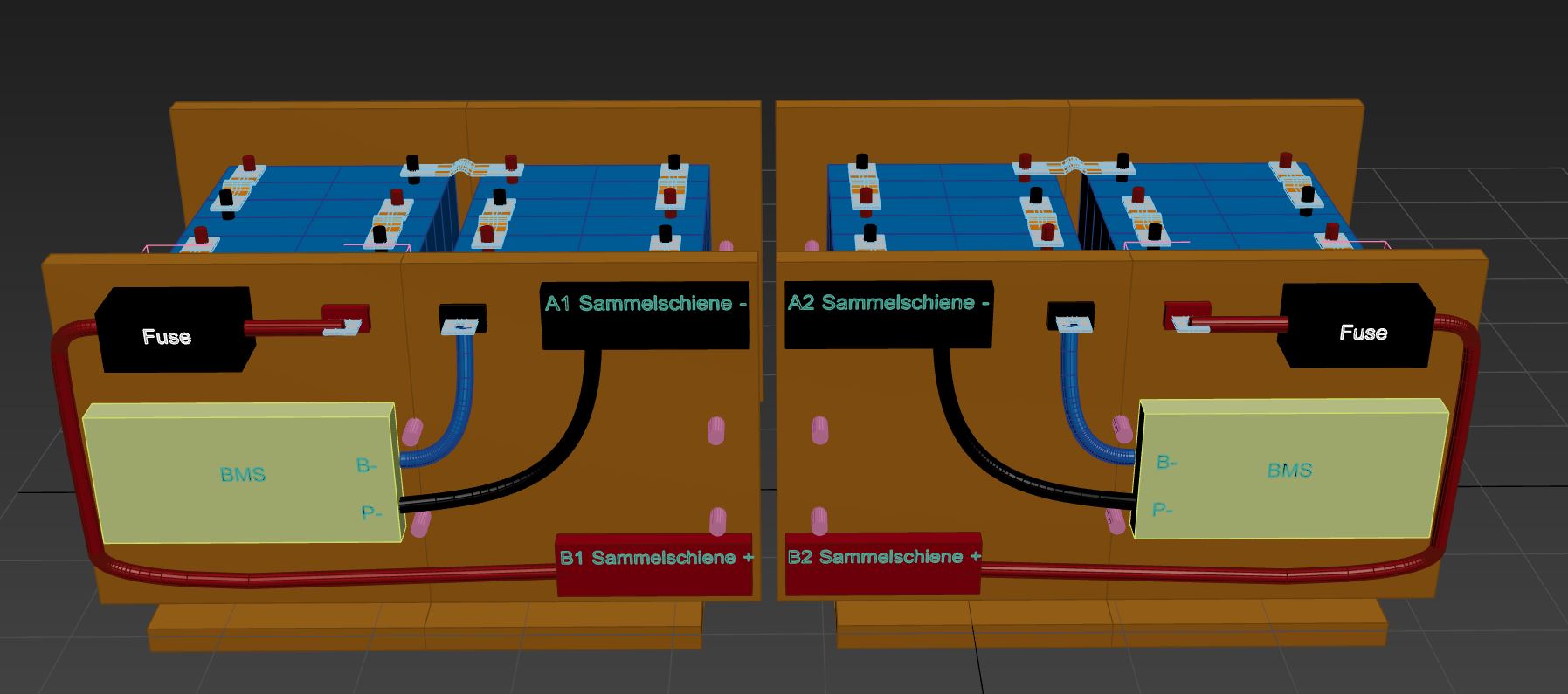

Es ist also soweit. Mein zweites Pack ist fast fertig. So würden jetzt beide aussehen wie in dem JPG
An den Sammelschienen würde ich jetzt jeweils einen Busbar verbinden. Also A1 mit A2 und B1 und B2. An den Sammelschienen wäre auch eine Meanwell 1200 und ein Sun1000 angeschlossen. Müssen die die Zellen der Packs wirklich identisch gebalanced sein? Würde das nicht das BMS des Packs erledigen? Einen seperaten Trennschalter gibt es auch (Zwischen Fuse und Sammelschiene), habe ich jetzt zwecks Übersicht weggelassen. Fällt euch da noch was auf, was ihr anders machen würdet?
Danke & VG Ralle
Nein. Die wissen ja nichts voneinander. Die können sogar unabhängig voneinander einzeln aus der Balance laufen.
Vorm verbinden auf gleiche Spannung bringen.
