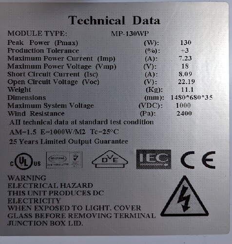

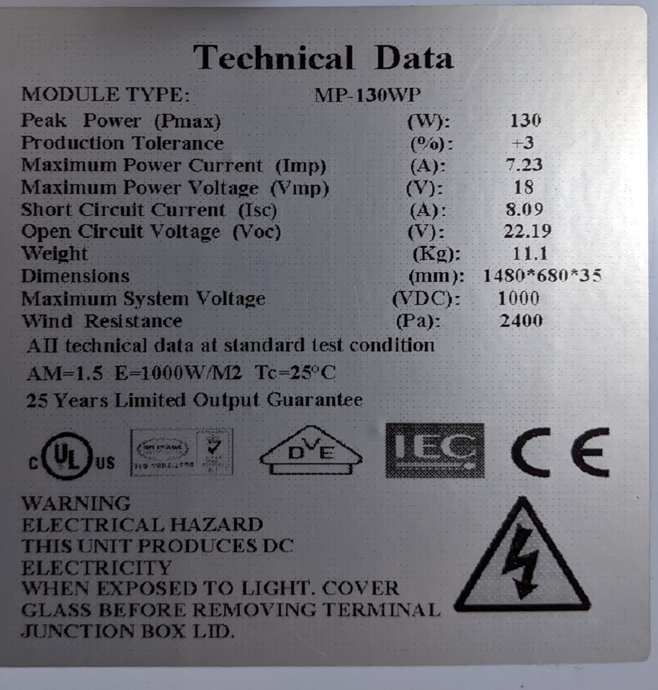

Hab einen HM-300 mit 3*130W in Reihe. Da kommen regelmäßig 302 W raus. Bis es kälter wird kommt aber ein
370W Modul dran, das mit der Leerlaufspannung ist sonst viel zu kritisch.
Welche Leerlaufspannung hast Du denn mit den drei Modulen?
Auf den Modulen steht Voc 22,19 also 66,57 V, was ja viel zu viel ist. Gemessen habe ich aber ~58 V.
Die Leerlaufspannung hängt ja von der Temperatur ab. Wenn ich es richtig gesehen habe, gibt es Zellen mit positivem und negativem Temperaturkoeffizienten. Das ist aber beides schlecht, da die Leerlaufspannung im einem Fall höher wird, entweder wenn die Temperatur steigt oder fällt.
Die Leerlaufspannung hat nach meiner Kenntnisnahme immer einen negativen Koeffizienten.
Das bedeutet, dass die Leerlaufspannung fällt, wenn das Modul warm wird und dass sie bei Kälte steigt.
Daher ist es wichtig, die Spannungsparameter des WR für die tiefste zu erwartende Temperatur zu prüfen, da diese Geräte schon bei geringsten Überspannungen den Löffel abgeben.
