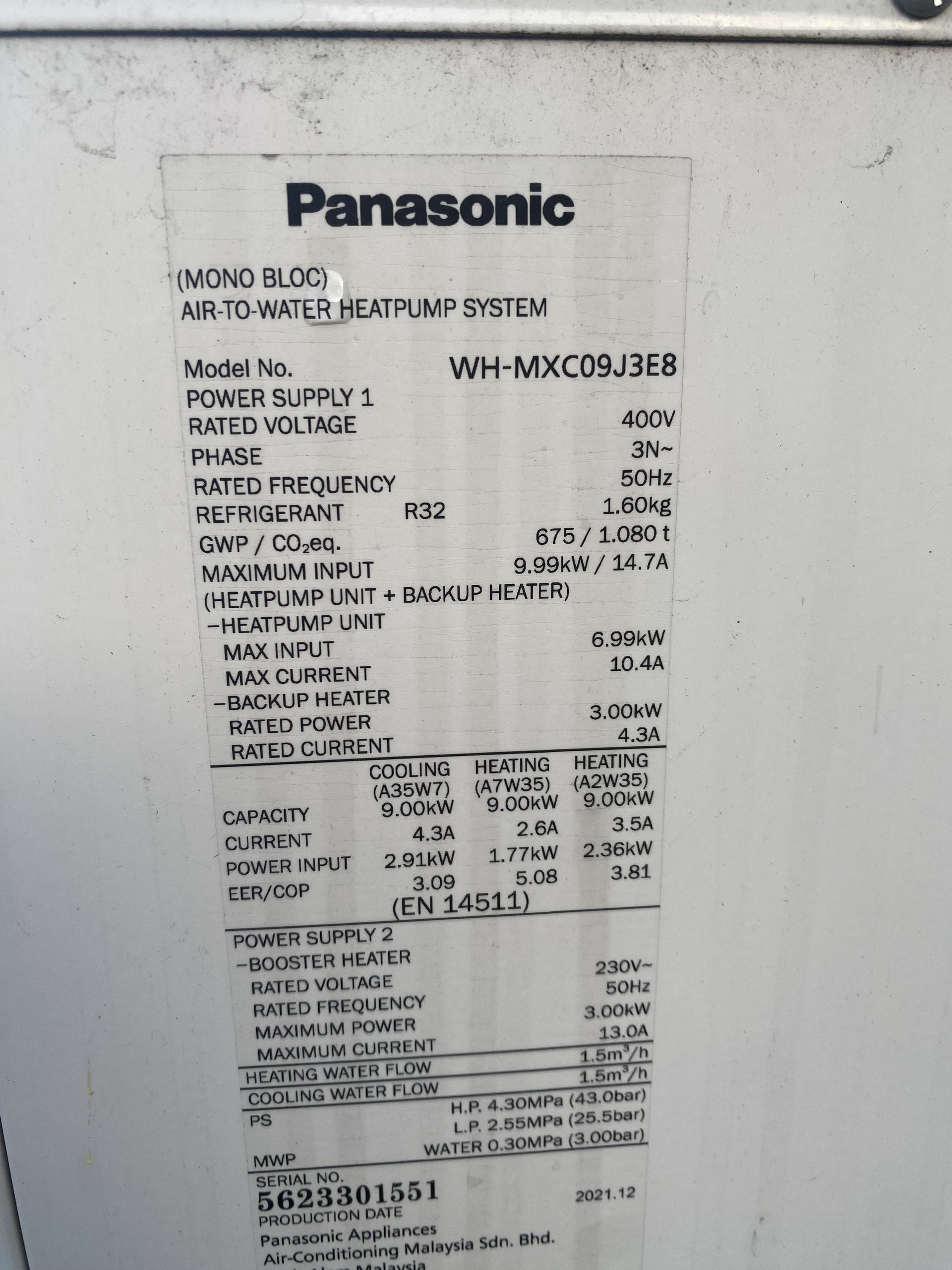

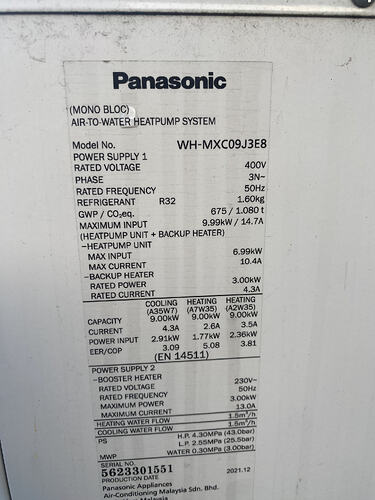

Ah, ok. Die Entscheidung ist ja bereits getroffen, aber falls andere noch genau das vor sich haben: Laut Typenschild hat meine T-CAP 9er J-Serie eine Stromaufnahme von 6,99kW und der Backupheater 3,00kW
Also unter 10kW :+1: Der aktuelle Preis von 3100€ lässt mich überlegen, mir eine als Reserve hinzustellen.
Nur hatte ich hier 16KW als Bedarf. Und die 9er deckt daher nur 9,99KW.
Die WP liefert durchgehend 9 kW plus 3 kW mit Heizstab. Macht also bei 9,9kW el. Aufnahme im worstcase noch 12kW abgegebene Wärmeleistung.
Ich weiß nicht, was auf dem Typenschild der anderen Modelle (12 und 16) steht, kann mir aber vorstellen, dass die auch unter 10 kW Aufnahme bleiben.
Ich habe bei mir nämlich die bisher maximale Verdichteraufnahme nicht etwa im Heizbetrieb, sondern bei der sehr selten vorkommenden Heissgasabtauung gemessen.
Aber vielleicht kann ja hier jemand mit einer 12er mal aufs Typenschild schauen.
