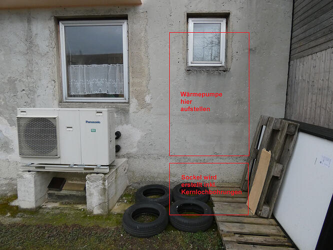

Wenn wir eine Wärmepumpe mit R290 einsetzen würden, dann würde auch das Ganze gefördert werden. Ich bin nicht abgeneigt ein Monoblock-System mit einer anderen, geförderten Wärmepumpe zu machen. Eine davon ist beispielsweise die Monoblock-Wärmepumpe Aerothermie 16kW Samsung EHS R290 SAMSUNG - GroupSumi | GroupSumi
Die kostet nicht unwesentlich mehr als die Panasonic. Wenn ich nun also von 11 000€ ausgehe, würden dann jedoch 20% gefördert werden von Allem, sind wir bei unter 10 000€ Kosten. Zudem wäre direkt R290 drin, also kein Problem später mal mit R32.
Am liebsten wäre mir ein R290 Splitgerät (in anderen Themen hier im Forum wurde das schon besprochen), leider sehe ich da nichts, also muss es wohl ein Monoblock sein mit Hydraulik anstatt Kältemittelleitung. Bedeutet aber auch den Vorteil, dass kein Kältemitteltechniker das einbauen muss, sondern es reicht ein Heizungsmonteur.

Ok. Also es wird nun so ausgeschrieben werden:
oben genannte R290 Samsung WP mit 16KW. Das Gerät hat intern einen Gasabscheider eingebaut nach dem Wärmetauscher, damit das R290 nicht ins Gebäude kommt. Innen sollen 2 Ablassventile (auch zum Befüllen) eingebaut werden. Dazu im Rücklauf einen Magnetitabscheider damit das was im Wärmetauscher oder in der WP drin ist, dort abgeschieden wird. In den Vorlauf direkt am Puffer ein Luftabscheider. Der reicht dann auch, weil eben ein Gasabscheider in der Außenanlage ist.
Der 1000l Puffer hat, wie bereits erwähnt, einen 7,5m² Wärmetauscher drin. Befüllt werden soll mit Wasser und Frostschutzmittel, weil da letztlich nur der Wärmetauscher und die Wärmepumpe was drin haben. Keine Ahnung wieviel das sein wird, max. 50l denke ich mal.

So, das wird nun ausgeschrieben auf myhammer und dann gucken wir mal. Was ich bereit bin zu tun sind 4 Dinge.
  1. Strom verlegen 5x2,5mm² weil mit 16A abgesichert (16,1A aber ich scheiß drauf! :wink: )
  2. Sockel gießen aus Beton wo die draufsteht
  3. Kernlochbohrungen für die WP herstellen
  4. Dämmung der Rohre am Ende

Ferner: Ich muss jetzt den Sockel gießen, Wärmepumpe bestellen, Stromkabel verlegen, Kernlochbohrung herstellen. Dann einen Termin ausmachen, er kommt vorbei, meint er müsse an einem Tag fertig sein (ich glaub nicht dran, das summiert sich immer).
160er HT-Rohr nehmen nach draussen. Ich würde den Sockel gießen, wenn die WP da ist. Am Gerät messen wo das Rohr rauskommen muss am Sockel. 5x4 ist besser für Dauerlast, bleibt kalt und kostet nicht so viel mehr. Vorsicherung 25A und IP54 Kleinverteiler mit FI und LS in den Keller. Lokal ausschalten können ist viel besser z.B. bei Wartung
Du magst entschuldigen, aber erklär mir bitte, wofür ich 25A absichern soll und 5x4mm² ? Das Ding wird ggf. 5KW elektrisch ziehen im MAXIMUM. Das sind selbst bei 20m ca. 20W Verlust und 1,6V weil die Wärmepumpe 3-Phasen hat. Und das auch nur im Maximum. 5x4mm² ist völliger Overkill.
In den Keller kommt erst recht nichts, bin froh, dass wegen Hochwasser nichts elektrisches (außer der Keller natürlich!) da unten liegt.
Ja, ich warte mit nem Sockel bis die WP da ist, auch weil ich dann besser überlegen kann wie ich das Tauwasser runter plätschern lassen soll.
Du schriebst 16,1A? Rechne damit, daß die WP incl Pumpen etwas mehr braucht. Wenn FI und Sicherung wegen Flutgefahr nach oben kommen, einen Hauptschalter?
Für Tauwasser entweder Kiesbett min 80cm tief und Ablaufrohr weit runter oder Schlauch in den Keller-Ablauf falls vorhanden
