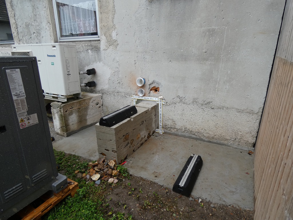

So. Die Gegebenheiten haben sich geändert. Es kann nicht mehr mit Holz geheizt werden. Ich bin froh die Wärmepumpe schon gekauft zu haben und alles vorzubereiten. Ab Ende des Jahres geht es nicht mehr anders.
Bisheriger Stand:

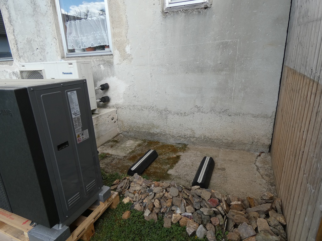

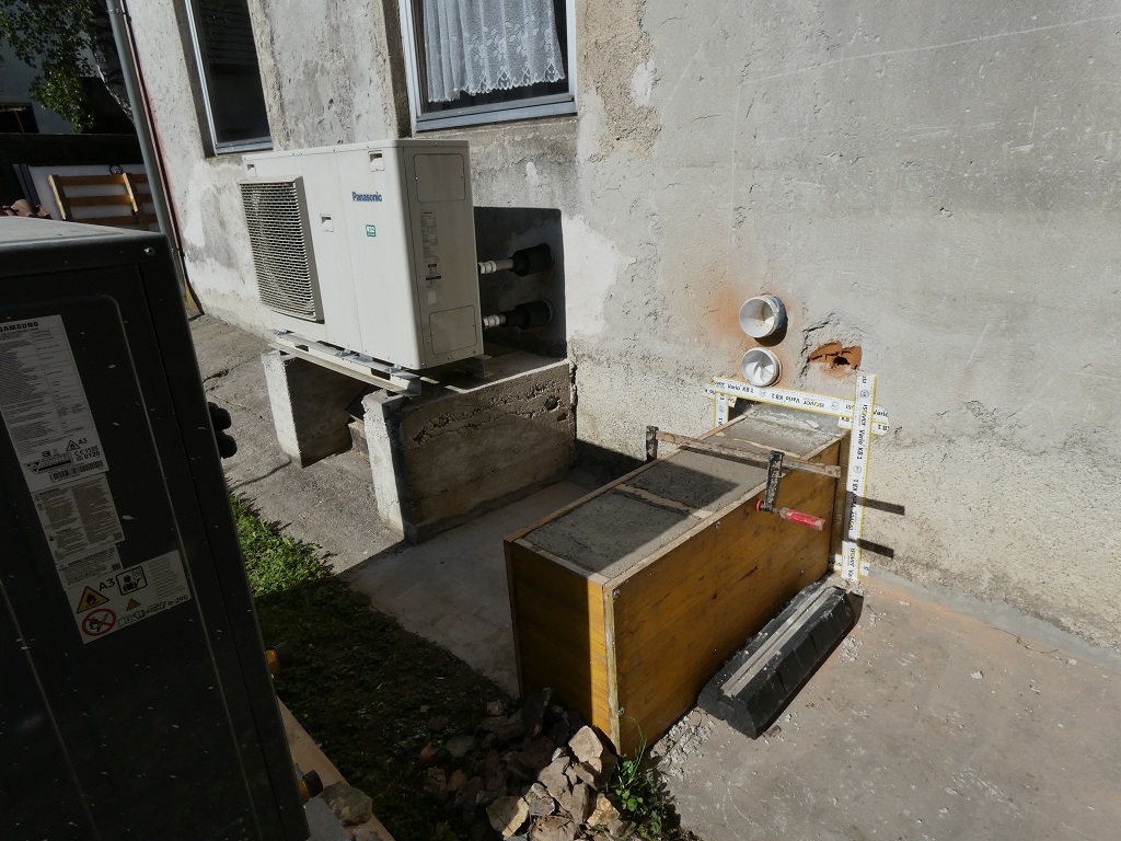

Der Boden ist dort noch sehr grob und viel Moos. Das wurde von mir nun gereinigt, Haftgrund, dann Reparaturspachtel.
Dann wieder Haftgrund. Das Gestell für die Betonierung ist soweit fertig. Trockenbeton schon da. Die Steine im Vordergrund werden direkt mit verarbeitet und versenkt.

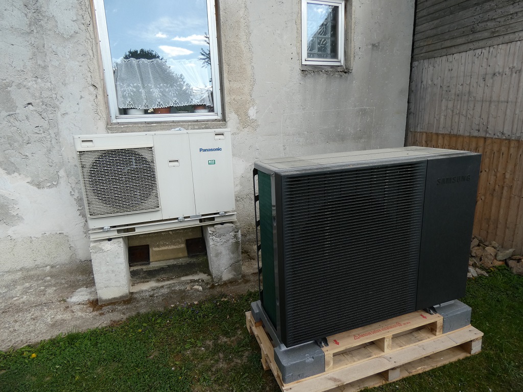

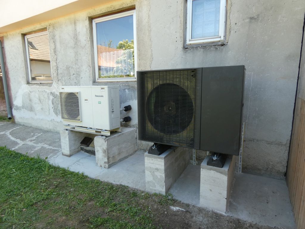

Und hier mal ein Foto, wie die Samsung mit 16KW im Vergleich zur Panasonic Jeisha aussieht. Wie der große Bruder…

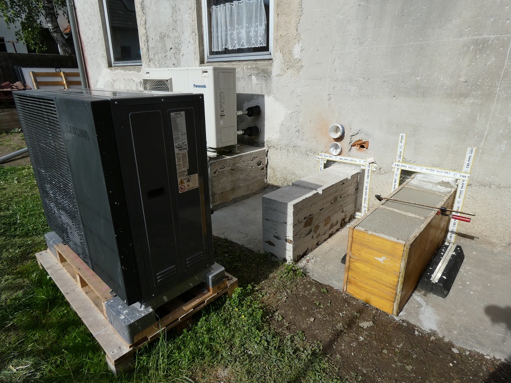

Die Sockel werden mit Randdämmstreifen von der Wand entkoppelt. Zum Schuppen rechts sind 50cm Platz, dort sind die Wasseranschlüsse und el. Anschlüsse. Links zur Panasonic sind dann 70cm weil dort der Wärmetauscher sitzt.
Dieser Tage mit Beton gefüllt, der erste Sockel steht, die Schalung ist runter.

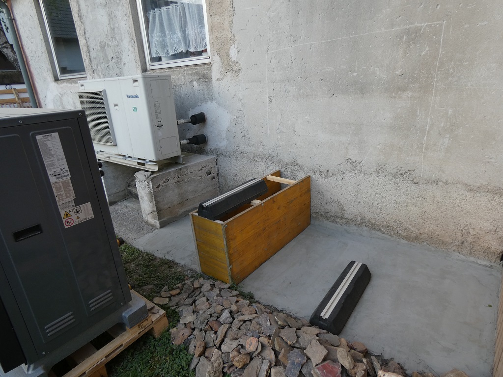

Die Ränder müssen mit dem Reparaturspachtel ausgebessert werden, das liegt daran, dass ich da die alten Steine "verwendet” habe. Die Kernlochbohrungen sind auch schon drin, 2 Joghurtbecher rein von außen und innen damit nichts reinkann.
Beim Sockel an der Hauswand habe ich einen Streifen Heizungsfolie geklebt, die mit Styropor und Alufolie. Wird am Ende entfernt. Damit es vom Haus entkoppelt ist. Kommt später ein kleiner Gummikeil rein.
Der zweite Sockel heute gegossen.
Morgen gehts an die Elektrik. 5x4mm² verlegen. Bin mal gespannt wie ich da durch die Wände komme. Am schlimmsten wird der alte Sicherungskasten sein…. Von dem Ding mach ich aber kein Foto! (wegrenn)
Warum? Ich finde, das hat was von alter Mauer (mag live anders aussehen). Andere trimmen Neues auf alt und selbst wenn suboptimal, wirklich hübsch ist eine Ecke mit bzw. die WP eh nicht. Meine Meinung - ich würd mir die Arbeit sparen, auch wenn spachteln befriedigend sein kann. :slight_smile:
Darf ich fragen, warum der Sockel so massiv (dick, hoch) ist?
Tja wenn da Hochwasser vorbei rauscht darf der Sockel ruhig Massiv und Hoch sein, mit Spachtel und hier Betonspachtel würd ic schon verputzen alleine schon wegen Wsser im Winter und Frost, ich würde die innen Seite dann sogar mit Wasserdichter Farbe streichen damit wirklich keinerlei Wasser in den Sockel kann. Was das abdrehen der Heizkörper angeht einfach die Thermostatregler Blind machen dann kann sie soviel drehen wie sie möchte einmal fest eingestellt fertig.
Ich musste meiner Frau auch erst bei bringen du da nix verstellen sonst Finger Aua.
Genau deswegen ist das Ding massiv.

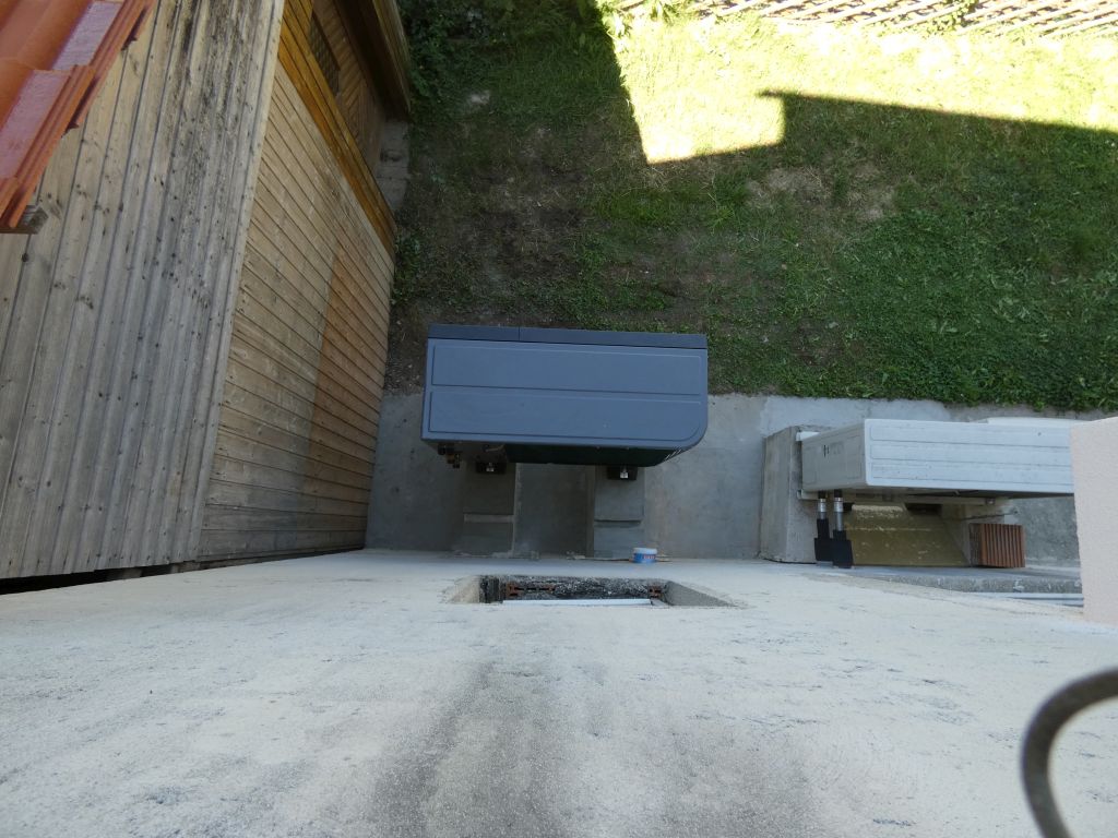

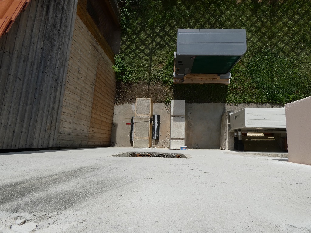

So, heute die Wärmepumpe hingestellt. Puh.
PS: Die beiden falsch angeschlossenen Heizkörper habe ich mittlerweile richtig angeschlossen. Jetzt rauscht und gluckert nichts mehr.
Außerdem habe ich an allen Heizkörpern vollautomatische Heizkörperventile eingebaut. Man muss also nicht mehr selber händisch ablassen sondern die lassen selber die Luft raus. Fand ich praktisch, kostete kaum was.
Strom habe ich einen Abzweigkasten innen hingestellt. 5x4mm² und ca. 20m sind es. Abgesichert wird im Sicherungskasten mit 25A und die Wärmepumpe mit 20A. Maximale Aufnahme sind bei -25°C Außentemperatur 8,8KW elektrisch (3-Phasig).
So, die Wärmepumpe wurde heute hydraulisch angeschlossen. Jetzt fehlt noch die Meldung der Wärmepumpe von einem zertifizierten Elektriker an den Stromnetzbetreiber. Dann möchte ich noch ein wenig mehr Dämmung anbringen (Armaflex) und einen Kabelkanal für die Rohre.
