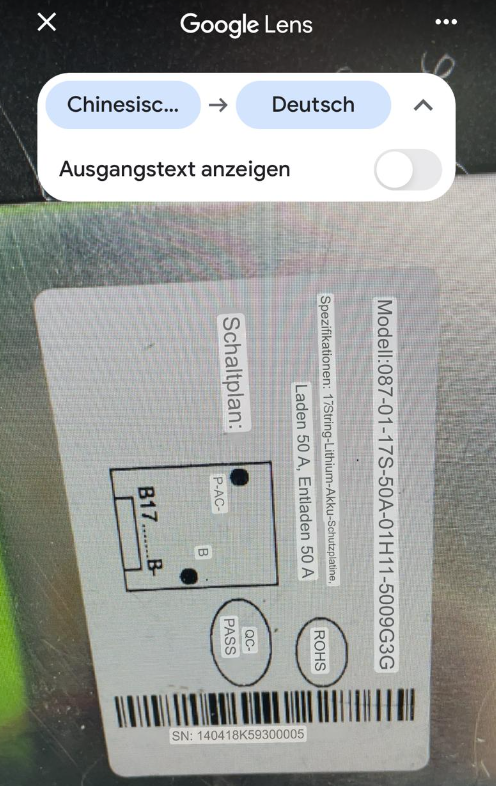

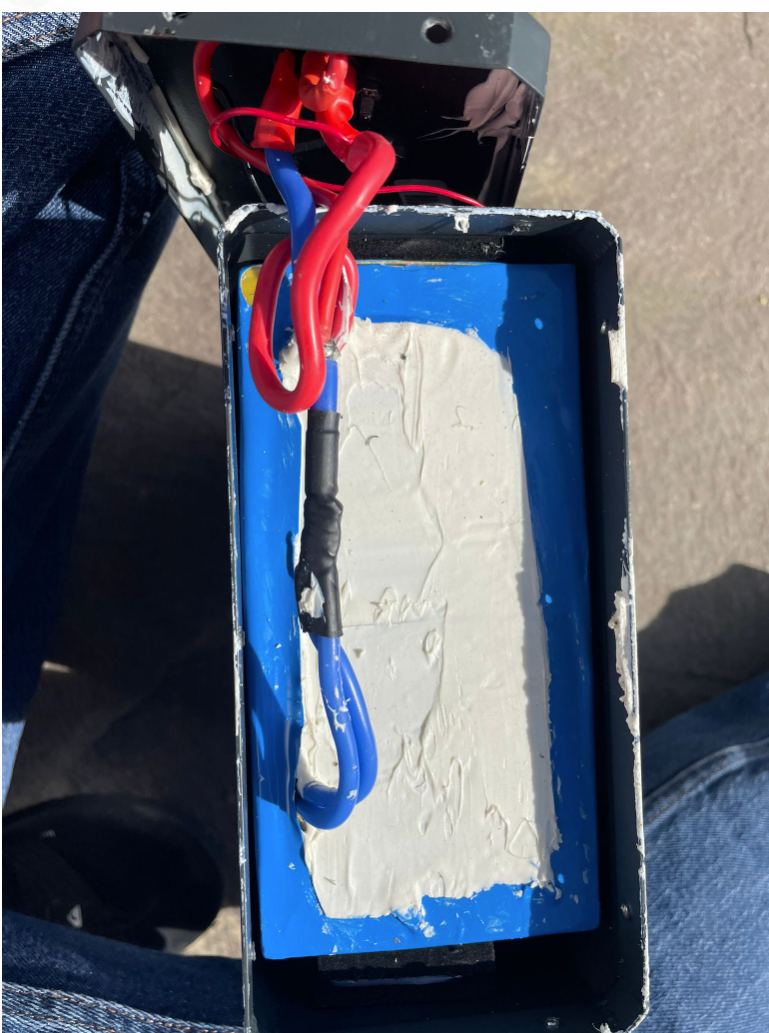

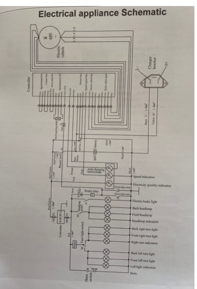

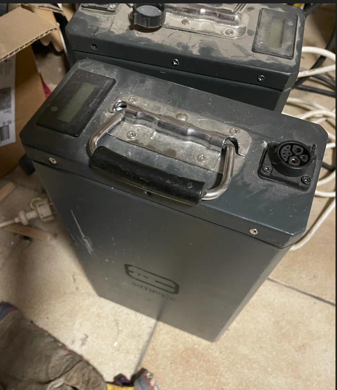

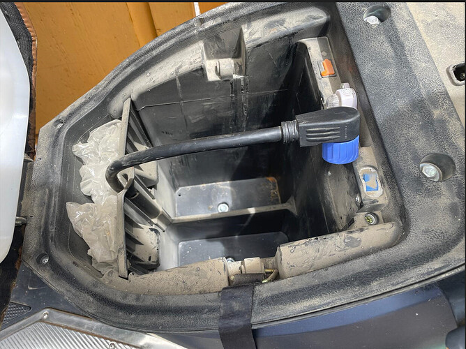

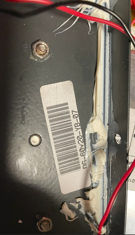

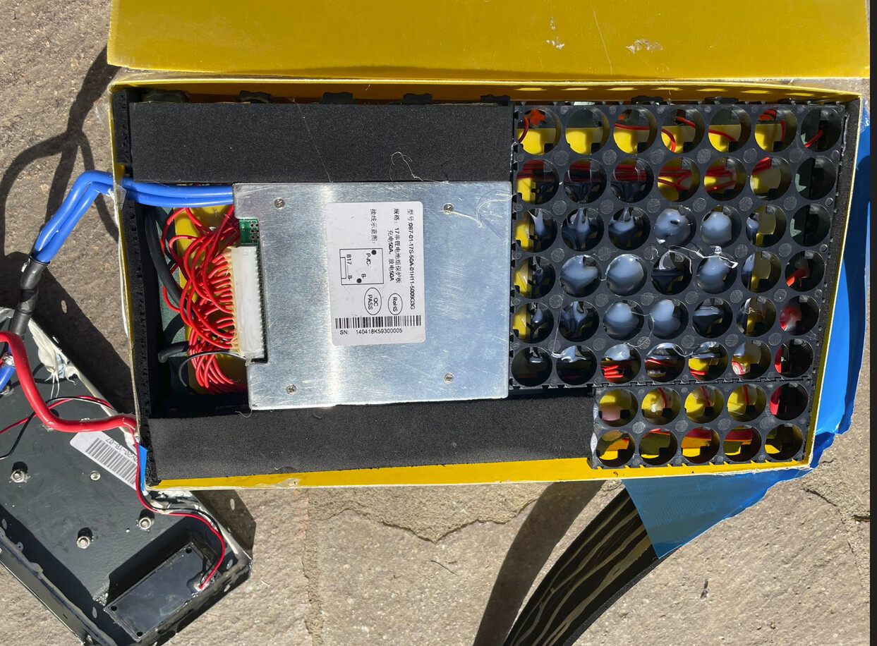

mein e-Rollerhersteller 45 km /h von simple mobilty ist pleite, in dessen Anleitung steht was von 48v aber wenn ich den Deckel der Lithium ionen Batterie öffne steht hier 60v20ah. welche Batterie muss ich nun kaufen schon 60v?
ich habe über aliexpress eine batterie 48v 65ah gekauft, aber mit der funktioniert der Roller leider nicht
die Stecker sind bei den neuen Batterie anders? Kann ich das Kabel vom roller einfach abwicken und eine neue klemme drauf machen, damit die neuen stecker der 60v20ah passen? kann ich von der kapazität mehr als 20ah nehmen oder muss es wieder genau 20ah sein
Hat hier jemand eine Idee ?

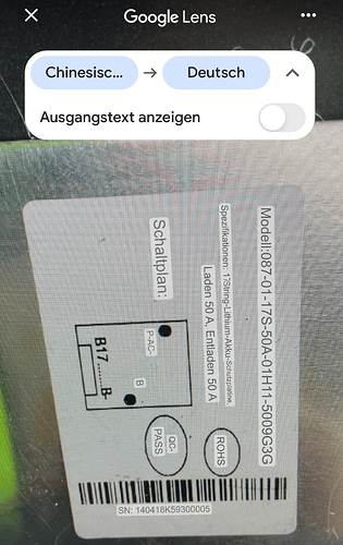

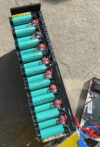

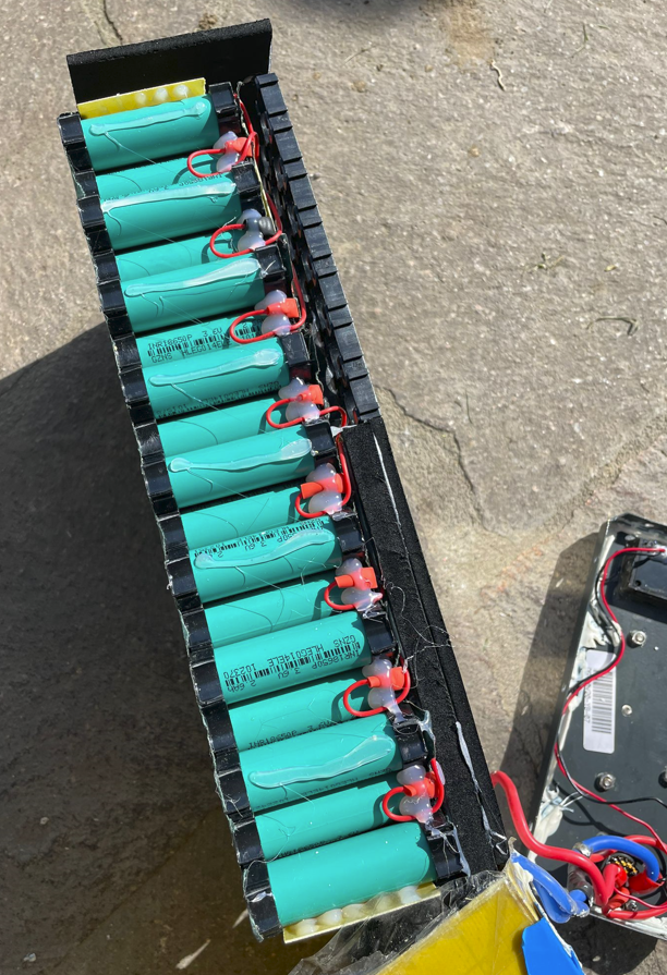

Der Akku ist auf jeden Fall schonmal ein 17s, also 17 LiIonen Zellen (von LG?) in Reihe und nochmal entspechend viele parallel um auf die Kapazität zu kommen. Deine Bilder sind leider zu schlecht um zu sehen ob an der Anschlussbuchse nur Plus und Minus angeschlossen ist oder noch mehr. Das könnte eine Rolle spielen weil dann die Elektrik vom Roller mit dem BMS kommunizert zb. um den Ladezustand zu kennen (SOC). Und das Display zeigt wohl nur die Gesamtspannung vom Akku an? Falls an der Anschlussbuchse weitere Kabel angeschlossen sind als nur die Hauptkabel für Plus und Minus kannst du nicht einfach einen X beliebigen Akku da dran basteln weil die Kommunikation zwischen Roller und BMS vorhanden sein muss.

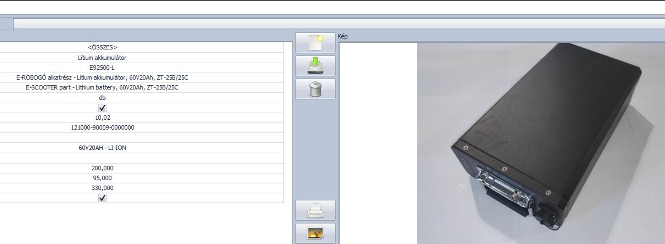

Hier was zum lesen da es den Roller offensichtlich auch unter anderem Namen gibt:
Und hier nochwas:
Muss es denn zwingend ein 17s sein oder geht 16s auch wenn 60V drauf steht
Muss 17S sein. Der Controller schaltet ab einer fest eingestellten Spannung ab.
Beim 16S dann zu früh.

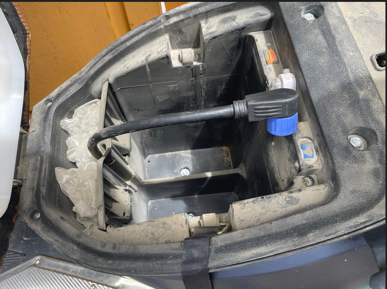

Die Maße der alten Batterien sind bekannt ?
Wie sind diese ?
Es sind zwei - parallel oder in Reihe oder wie genau ?
