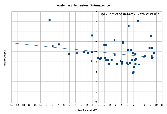

ich betreibe aktuell eine Gas-Brennwertystem und mich hat interessiert, welche Heizleistung ich benötigen würde wenn ich auf Luft-Wasser Wärmepumpe umrüsten möchte.
Dafür lese ich jeden Tag folgende Werte aus:
  • Gasverbrauch in m^3
  • Betriebsstunden Gasheizung
  • mittlere Tagestemperatur
Um nun die Heizleistung für den Tag zu erhalten, wandle ich den Gasverbrauch über die Gaszustandszahl*Brennwert von m^3 in kWh um. Meine Brennwertsystem gibt an, das 92% der Energy in Wärme umgewandelt werden. Zudem ziehe ich noch einen Offset ab welcher bei mir für das Aufheizen des Warmwassers ermittelt wurde.
Der so gewonnene Wert wird noch durch die Betriebsstunden (über 24h) geteilt und damit sollte ich ja die benötigte Heizleistung für den Tag erhalten.
Hier mal als Formel:
Heizleistung[kW]=(((Gasverbrauch[m^3]*11,486)*0,92)-OffsetWarmwasser[kWh])/Betriebsstunden[h]
Was meint ihr kann man das so machen oder habe ich irgendwo einen Denkfehler und das ist alles Quatsch :wink:

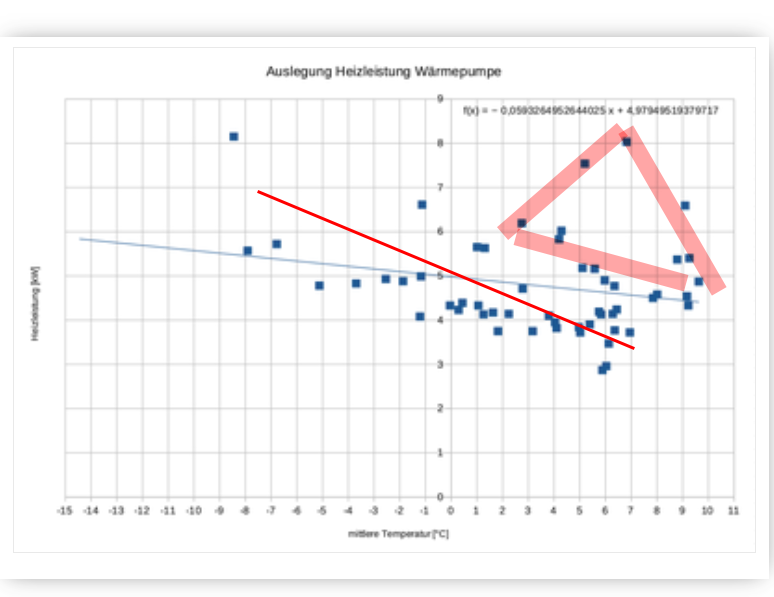

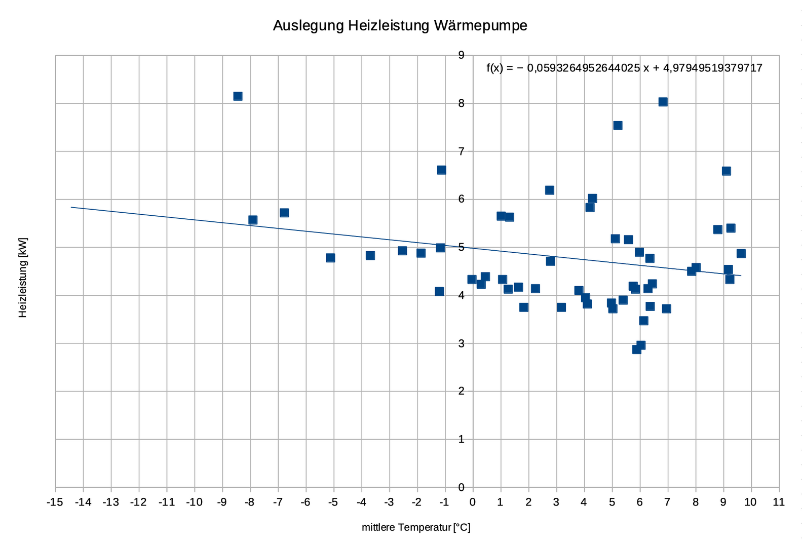

Ich sammle die Werte jetzt schon seit Anfang Dezember und bisher hat sich folgende Trendlinie ergeben:
Da der Bivalenzpunkt bei uns in Sachsen-Anhalt bei ca. -13°C liegt würde das bedeuten das ich eine Wärmepumpe mit einer Heizleistung von ca. 6kW benötigen würde.
Wie dimensioniere ich nun meine Wärmepumpe bzw. würde der Einsatz einer 7kW Wärmepumpe in meinen Fall die richtige sein?

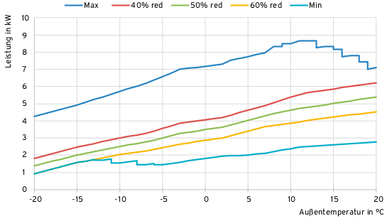

Diese Linie legt man dann ins Diagramm der Wärmepumpe. Leider sind die sehr schwer zu finden.
zB: Vaillant VWL55/6 Wärmepumpe, 35°C Vorlauf

Bei der Vaillant siehst du dass die bei 7°C 2kw abgeben MUSS - weniger geht nicht.
Bei der jeisha kann die 7kW genauso wenig Minimum wie die 5er, da würd ich die 7er nehmen.

Ich glaube dass in deiner Berechnung irgendwo ein Fehler steckt, auch wenn die Grundherangehensweise so richtig ist. Trotzdem stimmt da irgendwas nicht, denn die Steigung deiner Ausgleichsgerade ist viel zu gering. Man kann sich das auch ungefähr herleiten da die Zusammenhänge ja linear sind: Wenn man für 20°C im Haus bei 10°C außen 4kW braucht (Temperaturhub 20-10=10K), dann sollte sich bei -10°C außen (Temperaturhub 20-(-10) = 30k) das dreifache entsprechend 12kW ergeben. Bei dir haut das aber garnicht hin.

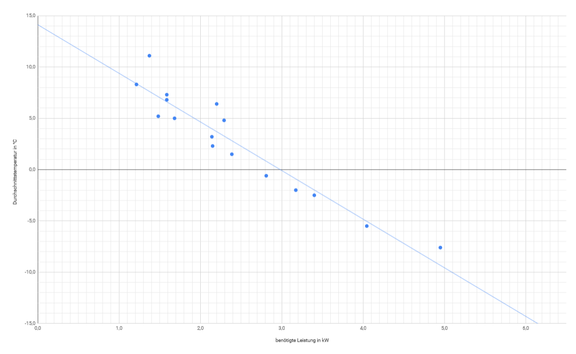

Ich mache diesen Winter ziemlich genau die gleiche Tabelle und bei mir passt das recht gut zusammen, da kommen bei 10°C 1kW, bei 0°C etwa 3kW und bei -10°C etwa 5kW raus. Warmwasser rausrechen macht keinen Sinn da die Wärmepumpe das ja auch mit erzeugen soll.
Stimmt, da kann was nicht stimmen.

Ich vermute den Fehler unter Anderem in den warmen aber windigen Tagen = mehr Verbrauch.
Die ziehen die Gerade im warmen Bereich höher.
Der Wärmebedarf ist ja nicht nur temp sonder auch Wind.
*wenn jemand eine Idee hat wie man den Wind in die Heizkurve einrechnet immer her damit
chill factor / gefühlte Temperatur beim Menschen.
Du hast zu wenige Punke im Kalten.
Lösch mal die warm und windig Tage aus der Tabelle.
Hat der echt einen großen Einfluss? Ist mir bei uns noch nicht so aufgefallen. Hängt natürlich auch am Haus, wie luftdicht alles ist. Und wie windexponiert ein Haus steht.
Es gibt auf jeden Fall ein paar extrem Ausreißer bei deinen Messpunkten, wo ich mal genauer hinschauen würde. Kann ja nicht sein, dass du bei 7 Grad eine höhere Heizleistung brauchst, als bei -8 Grad.

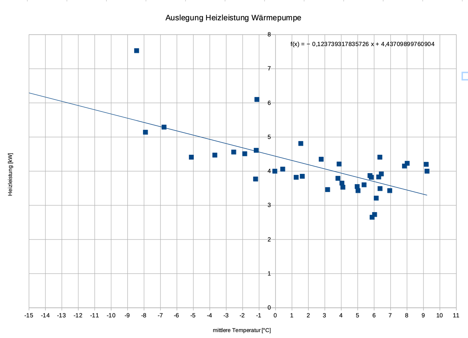

Habe mal das Warmwasser wieder mit dazu gerechnet dafür aber die Verluste mit 15% angenommen (Wirkungsgrad von 85%).
Zudem habe ich noch die Ausreißer entfernt!
Ich sollte auf jeden Fall mehr Datenpunkte sammeln!

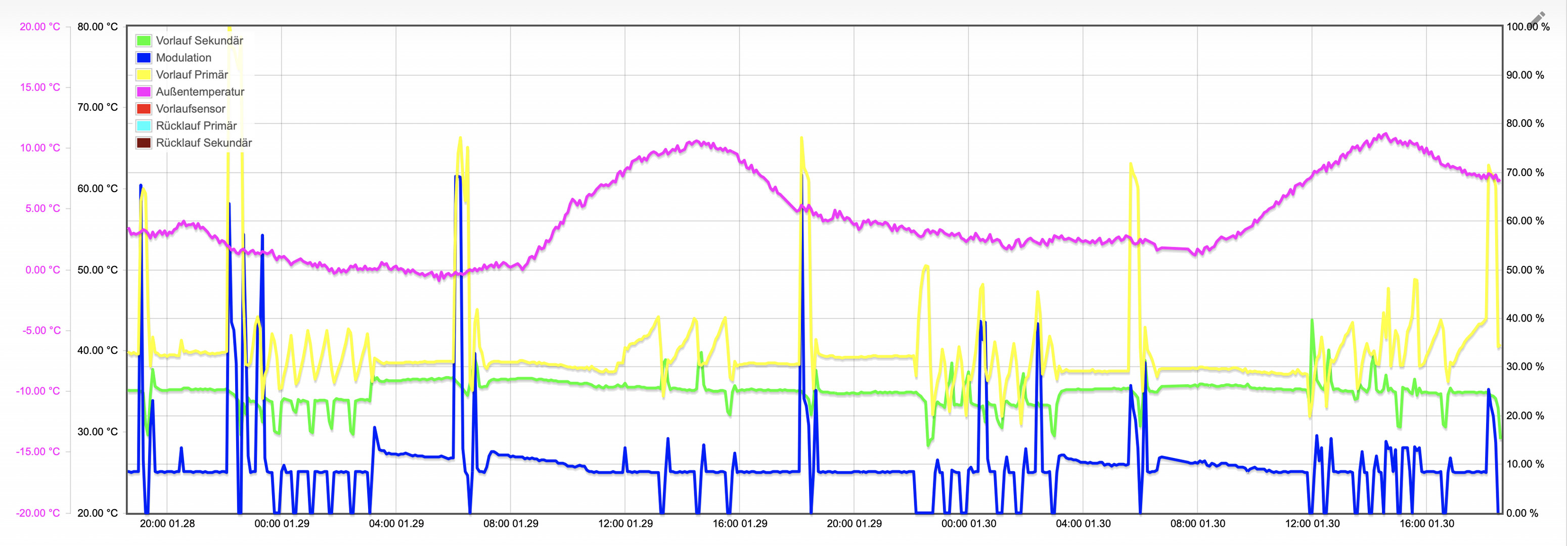

Mir kommt das immer noch komisch vor. Was für eine Heizung ist das genau? Die einzige Erklärung abgesehen von einem Rechenfehler könnte sein dass das Gerät bei warmen Temperaturen extrem ineffizient ist. Kannst du mal testen was passiert wenn du die Heizung bei warmen Temperaturen von 22-6 Uhr abschaltest? Sinkt der Verbrauch dann merklich?
Zum Vergleich habe ich dir mal meine Daten angehangen, Haus 130m² von 2001, Wände 80mm Dämmung, Dachboden 135mm, Fenster U-Wert 1,1, Gasheizung Brennwert Vitodens 100. Die Heizung ist noch die erste und mit 8-24kW Leistung völlig überdimensioniert, ist mir ein Rätsel wie ein "Fachbetrieb" so einen Murks einbauen konnte. Achtung, ich habe die Achsen andersrum gewählt, aber das ist ja von den Zahlen her erstmal egal.
Anlage ist eine Vitodens 333-F, 2 bis 19kW.
Auch von einen Fachbetrieb völlig überdimensioniert eingebaut worden.
Zumindestens fängt die Anlage bei Temperaturen über 5°C gerne mal mehr oder weniger an zu Takten.

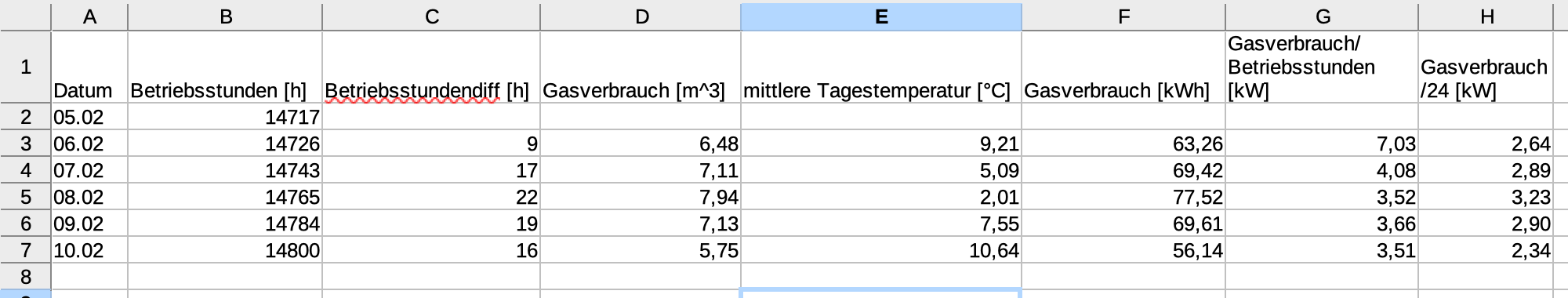

wollte mal wieder Wasserstandsmeldung von mir geben :wink:

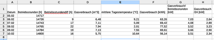

Habe mein System zur Messung des Gasverbrauchs komplett bei mir neu gemacht, dass jeden Tag immer um 23:59Uhr die Werte: Gasverbrauch, Betriebsstunden Heizungsanlage, mittlere Tagestemperatur gesammelt werden, sodass es zu keinen Rechenfehler mehr kommen sollte.
Habe jetzt ein paar Tage Werte gesammelt, aber es kommt immer noch das gleiche Problem zu tragen welche schon vorher meine Werte versaut haben.
Wenn die Außentemperatur ca. über 7°C geht fängt meine Gasheizung an zu Takten, dadurch gehen die Betriebsstunden der Anlage nach unten.
Wenn ich nun die geringeren Betriebsstunden durch den Verbrauch teile kommt halt ein höhere Heizwert raus.
Hier mal ein paar Werte das ihr das nachvollziehen könnt:
Habe in der letzten Spalte mal den Verbrauch einfach durch 24h geteilt und die Werte schauen glaubwürdiger aus.
Ist es vielleicht eine Fehlannahme von mir die Betriebsstunden von der Gasanlage zu nehmen?

Ich denke da haben wir den Fehler. Lass die Betriebsstunden mal weg, ich vermute die zählen nur hoch während der Brenner der Heizung aktiv ist. Und dich interessiert ja nicht mit welcher Leistung deine jetzige Heizung im Durchschnitt heizt während der Brenner an ist, sondern welche Energiemenge das Haus benötigt um 24h lang warm zu bleiben. Heißt: Wenn dein Tages-Gasverbrauch z.B. bei 48kWh lag ist deine benötigte mittlere Heizleistung 2kW (48kWh / 24 h = 2kW). Ob die jetzige Heizung dafür dann 24h mit 2kW durch lief oder nur insgesamt 6h mit 8kW über den Tag verteilt macht in Hinblick auf die in das Haus geflossene Energiemenge ja keinen Unterschied.
An dem Verlauf sieht man aber sehr schön auch Schwellen wie z.B. die innere Wärme genutzt wird. Immerhin ergäben sonst die Verbräuche keinen wirklichen Sinn. Bei 5 und 7°C quasi derselbe Verbrauch.
77kWh sind bei 90% Wirkungsgrad ca. 70,8kWh also 3kWh pro Stunde mit einer Wärmepumpe und 2°C AT [Achtung, Turboloch!](wobei du länger 2°C benötigen würdest, falls das sonst auskühlt, könnte sein dass es höher würde nach einigen kühlen Tagen).
