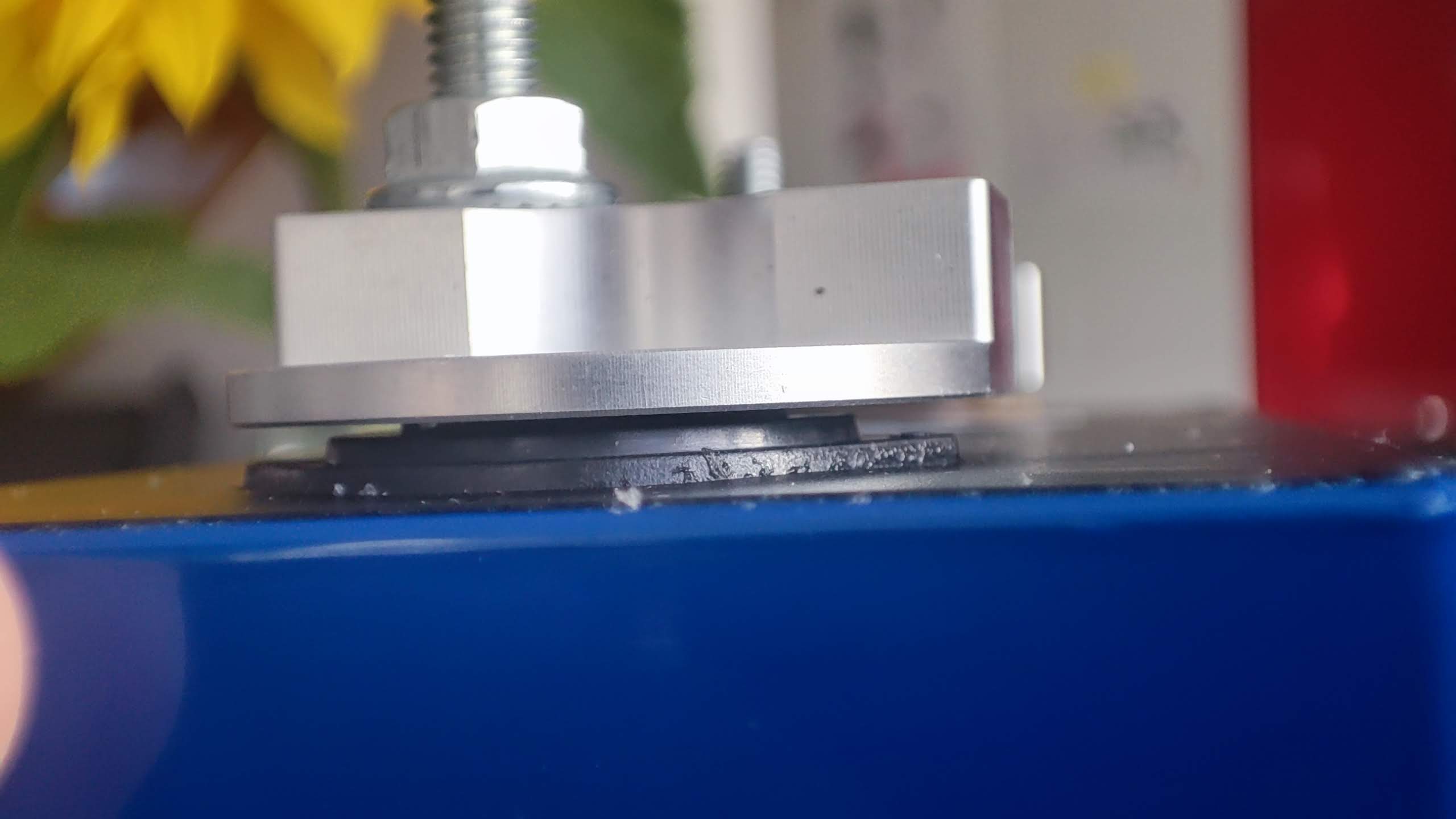

die Zellen sehen gut aus, und haben den AUTO Terminal. Könntest du uns die Stellen der Schweißung (Terminal auf Zelle) fotografieren? Fallst du wissen möchtest ob am QR Code etwas getrickst wurde, bitte einen Föhn nehmen und die Schwarze Pappe anföhnen, so wird der Kleber weich und du kannst Sie um den QR Code anheben. So könntest du ggf. Schleifspuren vom entfernen eines alten QR Codes erkennen.

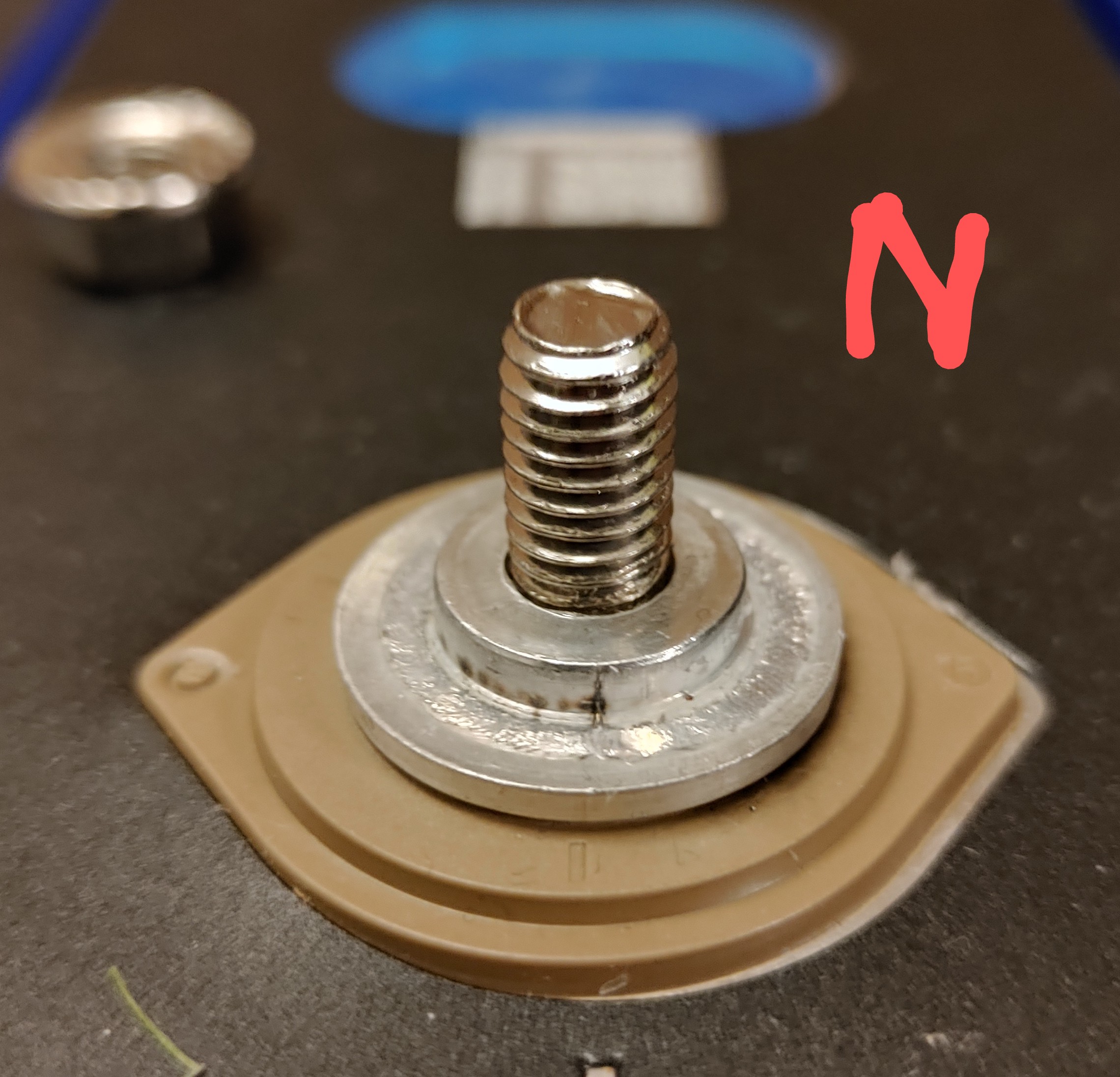

Weil du wegen der Schweißnähte schreibst.
Ich hab zwar von NKON nur die B Zellen, aber dennoch sind die Unterschiede interessant. Habe mittlerweile Zellen von ELL, Gobel und NKON hier. Alle von Februar bis Juni 2022.
Die Schweißnähte sehen bei allen unterschiedlich aus. Und bei den Gobel und ELL Zellen ist der "Sockel" irgendwie zusammengeschliffen, dann aufgeschweißt. Bei den NKON Zellen ist der Sockel viel größer und nicht abgeschliffen, darauf wurde dann aufgeschweißt.
8 Zellen von NKON kommen noch in zwei Wochen, Mal sehen wie es bei diesen dann ist. Interessant jedenfalls.

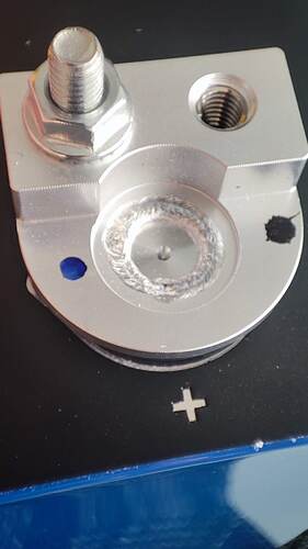

Ich vermute die Auto Terminals haben einen größeren Teller, auf dem dann der Auto Terminal geschweist wird. Vermutlich sind die Zellen von NKON auch die neueren ist das korrekt? Wie groß sind die Teller bei dir?
Bei beiden Terminals recht identisch. Die Bohrungen mit Gewinde sind durchgehend.

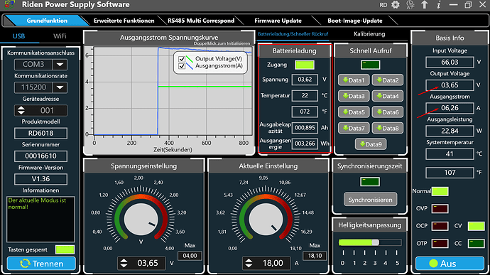

Habe jetzt mal ein Paar Videos angeschaut und imho richtig konfiguriert:
Voltmeter zeigt eine Spannung von 3.347V an, also noch nicht an der Schlussspannung angekommen, aber warum lädt er trotzdem nur mit 6.26A obwohl 18A eingestellt sind? :think:
Ich verstehe auch nicht warum er auf CV ist, er müsste eigentlich auf CC sein...
Also, ich glaube ich weiß, warum der RD6018 so langsam lädt.
Habe ihn gestern mal mit dem DL24M getestet, einfach direkt mal verbunden und einen Leistungstest gemacht:
Also hat er einen umso höheren Spannungsverlust, je höher man mit der Leistung geht... Naja... Also zum Laden von so großen Akkus absolut nicht geeignet...

die Autoterminals sind absolut unproblematisch, eher umgekehrt, denn es ist "mehr" Fläche somit sind höhere Ströme fließen. Also TOP nicht vergessen die passenden Busbars von EVE mit bestellen.

Was hast Du da für Kabel dran? Hoffentlich nicht die mitgelieferten. Das hat mit der Leistung nur indirekt zu tun, sondern mit den Strömen die fließen. Bei unzureichendem Querschnitt, fällt da die Spannung ab und das Riden kann das nicht wissen, dass das garnicht ankommt. Mach mal vernünftige Kabel dran 10mm² oder größer, dann ist das Problem zwar nicht weg, aber viel besser. Wenn das ein Atorch mit 4 Kabelanschluss ist, hättest Du das auch am Unterschied in den gemessenen Spannungen sehen können. ;) Ich benutze ein RD6024, das funktioniert richtig gut für den Zweck.

Nene, bestimmt nicht, habe mir da aus vernünftigen Kupferkabel und vergoldeten Steckern eigene gemacht. 10mm² haben die nicht, aber so um 5-6mm², ich denke für 3.65V*18A=65.7W völlig ausreichend... Daran kann es eigentlich nicht liegen...
Könnte natürlich auch sein dass das Netzteil für den RD totaler Mist ist...
