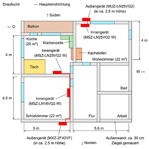

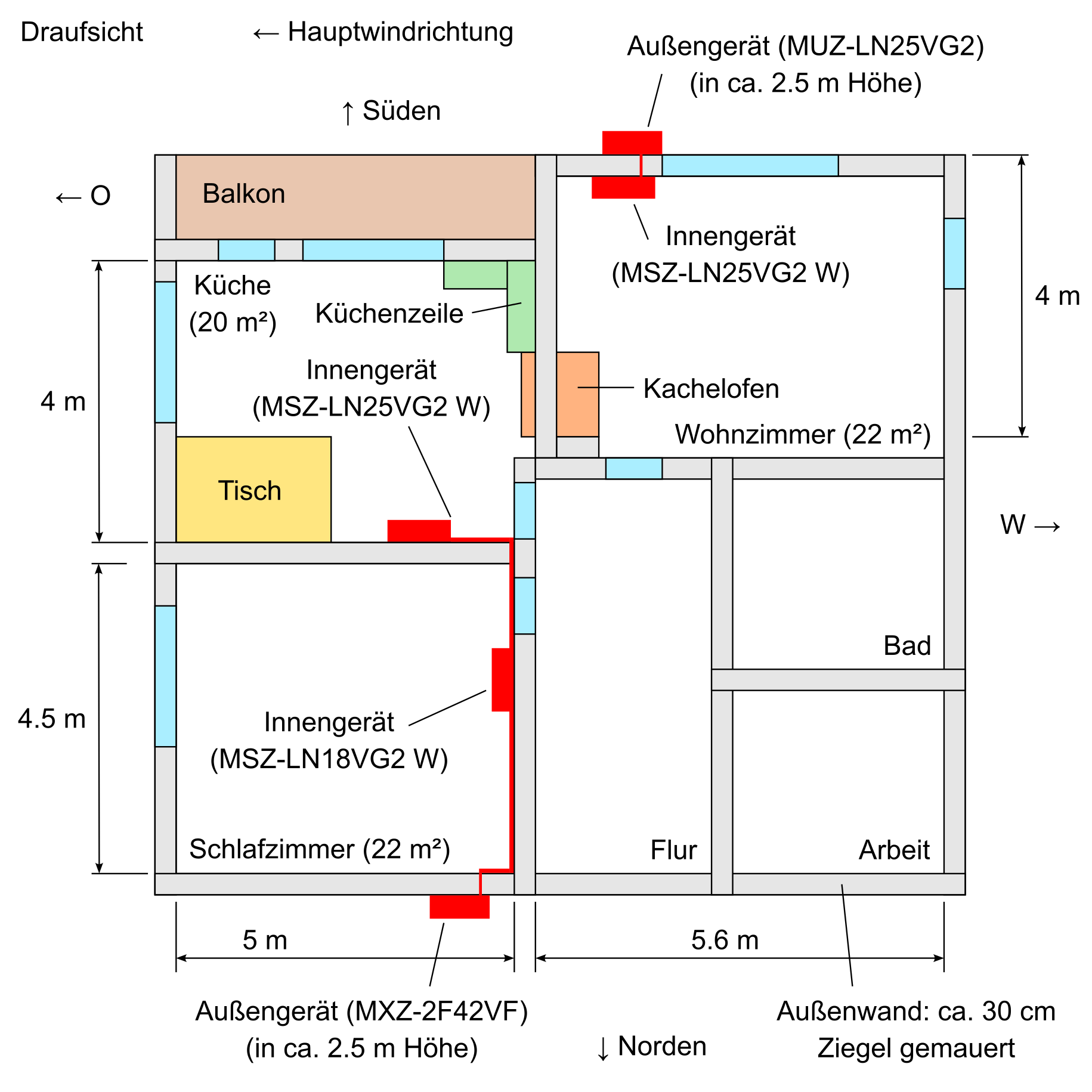

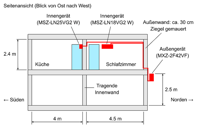

Im ersten Stock sollte eine effiziente und günstige Heizung eingebaut werden. Die Wahl fiel auf Split-Klimaanlagen, da alle anderen Alternativen deutlich aufwendiger und teurer umzusetzen sind. In die drei großen Räume sollten Innengeräte eingebaut werden. In der Küche ist der Platz für das Innengerät praktisch vorgegeben, da über den Fenstern, über der Küche, über dem Kachelofen und über dem Tisch kein Platz ist. Im Schlafzimmer ist die gesamte Innenwand als Platz verfügbar. Diese beiden Innengeräte sollten an ein Multi-Split-Außengerät angeschlossen werden, das an der Nord-Außenwand platziert wird. Im Wohnzimmer sollte das Innengerät direkt auf kürzestem Weg mit einem weiteren Außengerät verbunden werden, das an der Süd-Außenwand montiert wird. Die Platzierung ist in den beiden folgenden Bildern skizziert.
Draufsicht
Seitenansicht

Mein Favorit wäre eine Daikin Perfera gewesen. Ich hatte mir mehrere Angebote von Installateuren in der Region eingeholt. Einige davon hatten keine Zeit oder waren viel zu teuer. Das beste Angebot war eines mit Geräten von Mitsubishi Electric für etwa 12000 Euro. Darin enthalten waren ein Innengerät für das Schlafzimmer (MSZ-LN18VG2), ein Innengerät für die Küche und das Wohnzimmer (jeweils MSZ-LN25VG2 W), ein Multi-Split-Außengerät (MXZ-2F42VF), ein normales Außengerät (MUZ-LN25VG2), drei RAC SG Adapter (notwendig für die Förderung) und die Montage. Ich habe ein bisschen gehandelt und für das Single-Außengerät durch die Hyper-Heating-Variante ersetzt (MUZ-LN25VGHZ2). Die Überlegung war hier, dass diese Variante garantiert bis -25 °C Außentemperatur das Wohnzimmer heizt. Das Multi-Split-Außengerät für Küche und Schlafzimmer wird denke ich zumindest immer genug Leistung für einen der beiden Räume bereitstellen.
