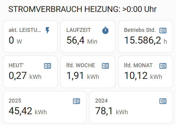

Keine Ahnung, was das für eine Anlage war, aber die Kosten sind weit drüber, was bei uns so nach fast 25 Jahren anfallen.
MHG / MAN Raketenbrenner mit Kessel war das und der hat damals keine 3000€ gekostet ohne Einbau.
Wartung kostet hier keine 5€ im Jahr für Ölfilter wechseln und alle 5 Jahre der Techniker für 100€, macht dann 25€ im Jahr.
Schornsteinfeger kostet hier 100€ - und darin ist dann auch der Holzkamin mit enthalten.
Stromverbrauch hast Du wohl ein Raketenwerk am Gange oder nicht richtig gemessen.
Unser alter Brenner braucht inkl. Umwälzpumpen für Heizen und Warmwasser das hier
Und das sind 2024er Werte seit 13. März 2024, also keine 120 kWh
Die kosten hier als Bezug 36€ oder auf Basis EEG Opportunitätskosten mit 8 Cent 10€
Du hast mit 300€ das 9 bis 30 fache an Stromkosten gehabt.
Allein bei den Positionen hast Du schon gewaltig draufgehauen oder die seit Jahren grottigste Heizung, wenn Du 380€ Wartung gezahlt hast.
Wieso, wenn Du eine WP selber einbaust und dann jedes Jahr den Heizungsmeister für 380€ anreisen lässt, ist schon schräg und nicht wirklich objektiv, denn beim Einbau WP hast Du alles klein gerechnet - die alte Heizung aber teuer gemacht.
Also so kann man sich alles schön rechnen.
