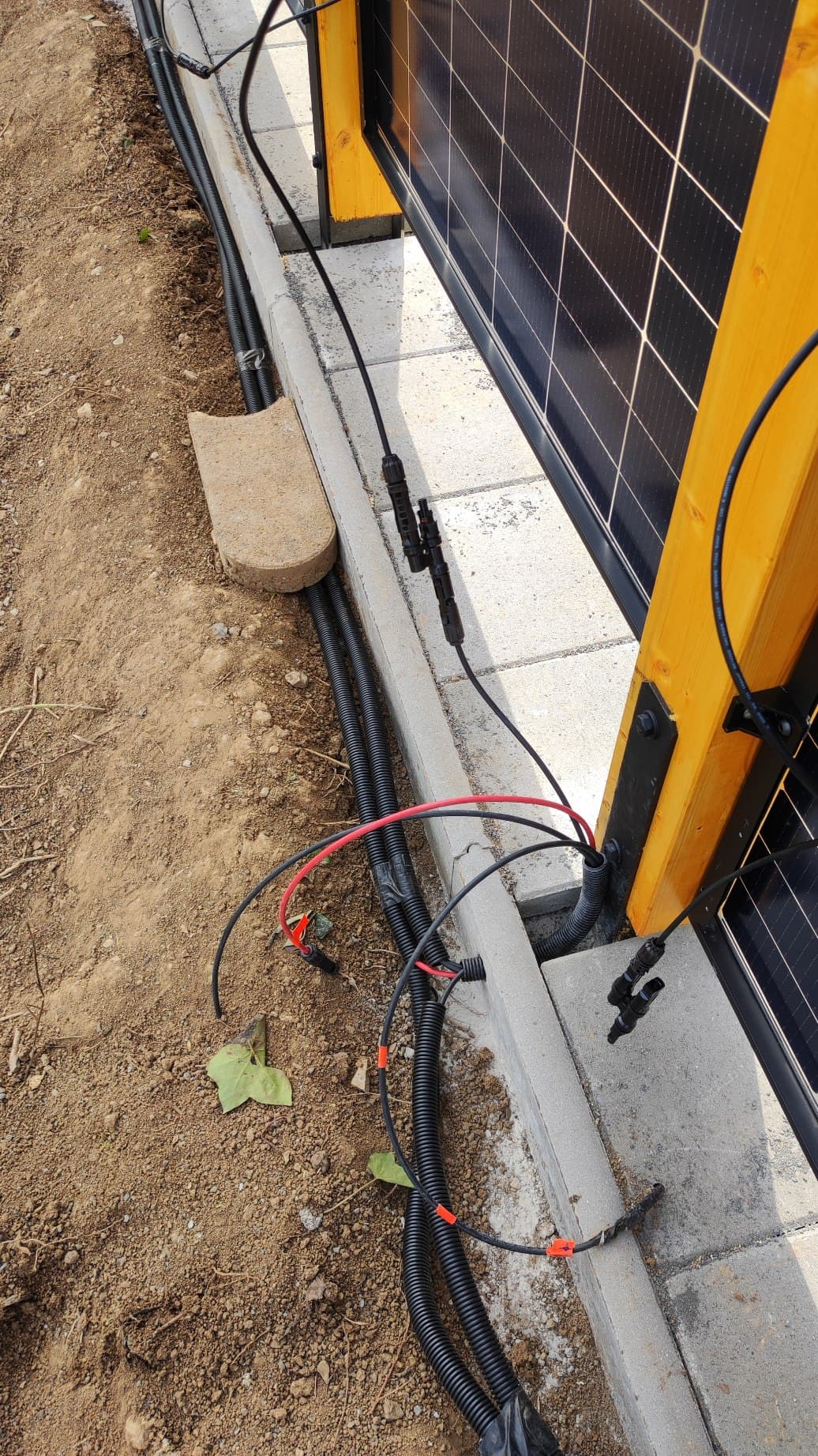

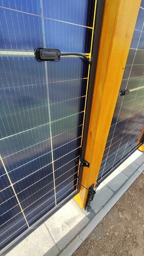

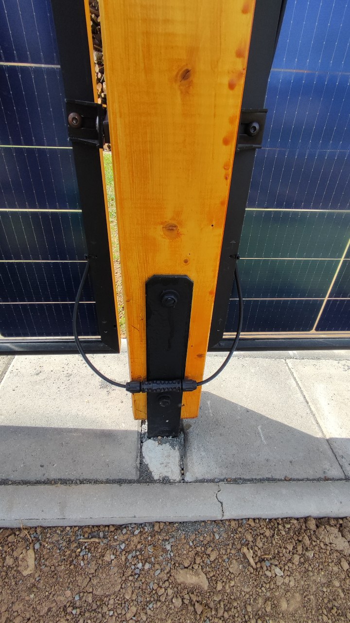

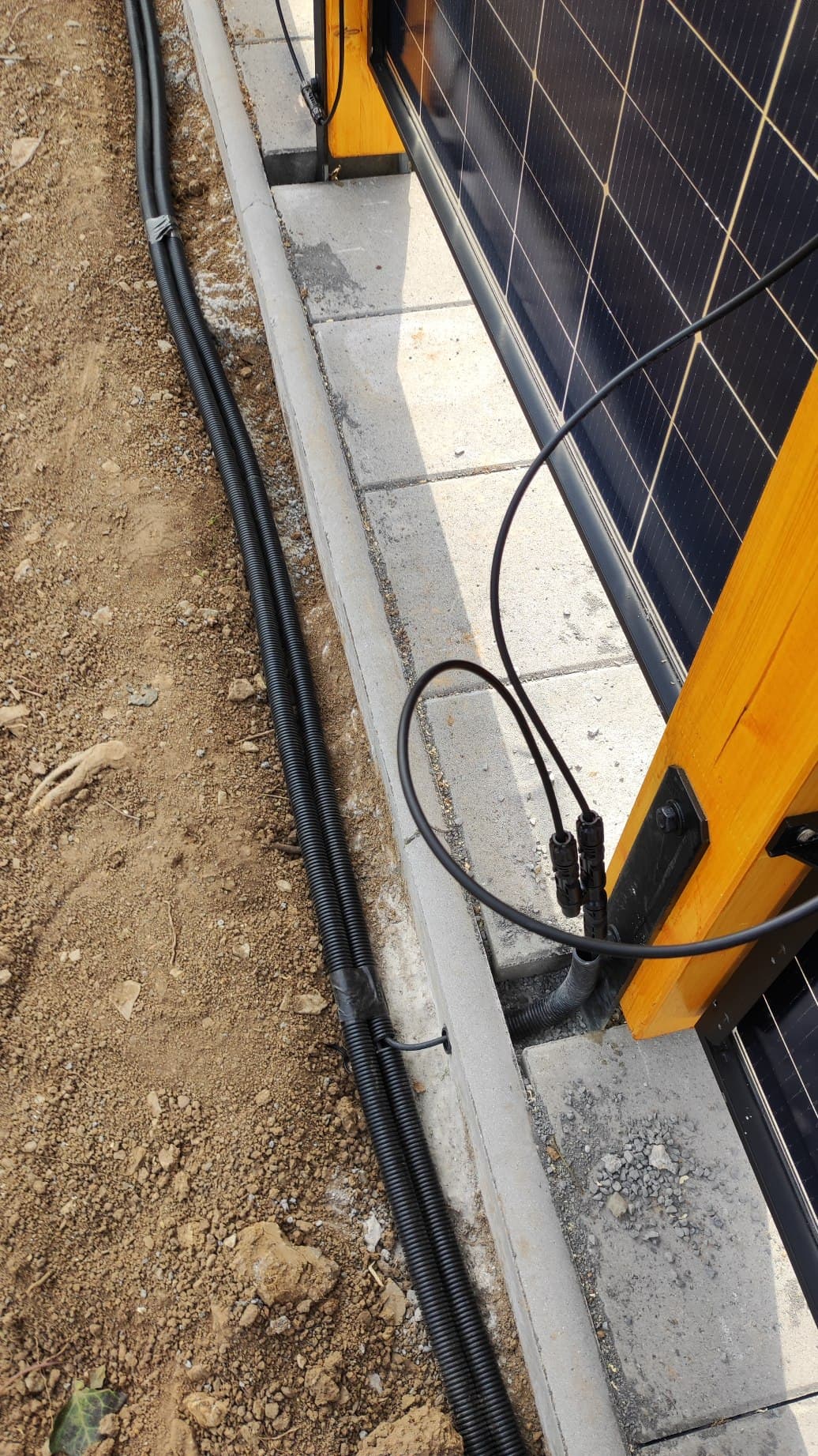

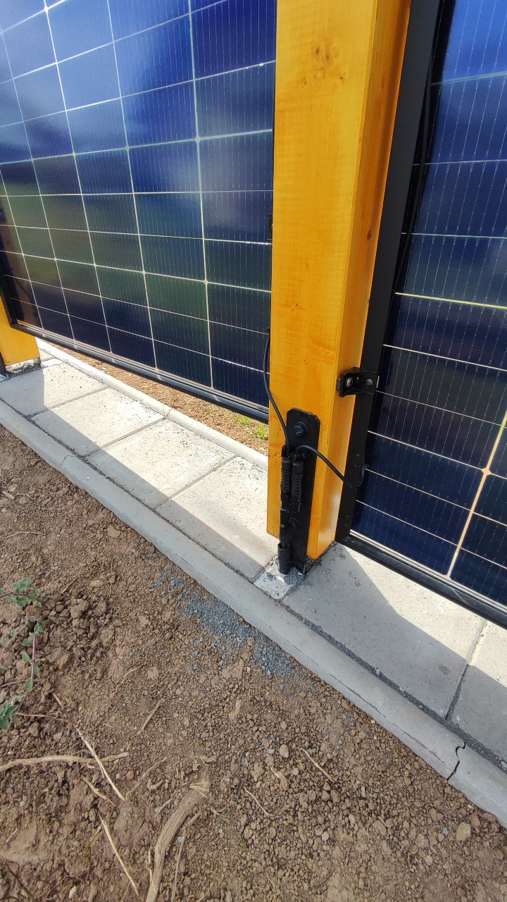

Hier ein paar Fotos von der Kabelinstallation
