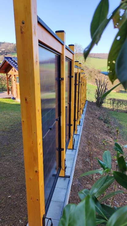

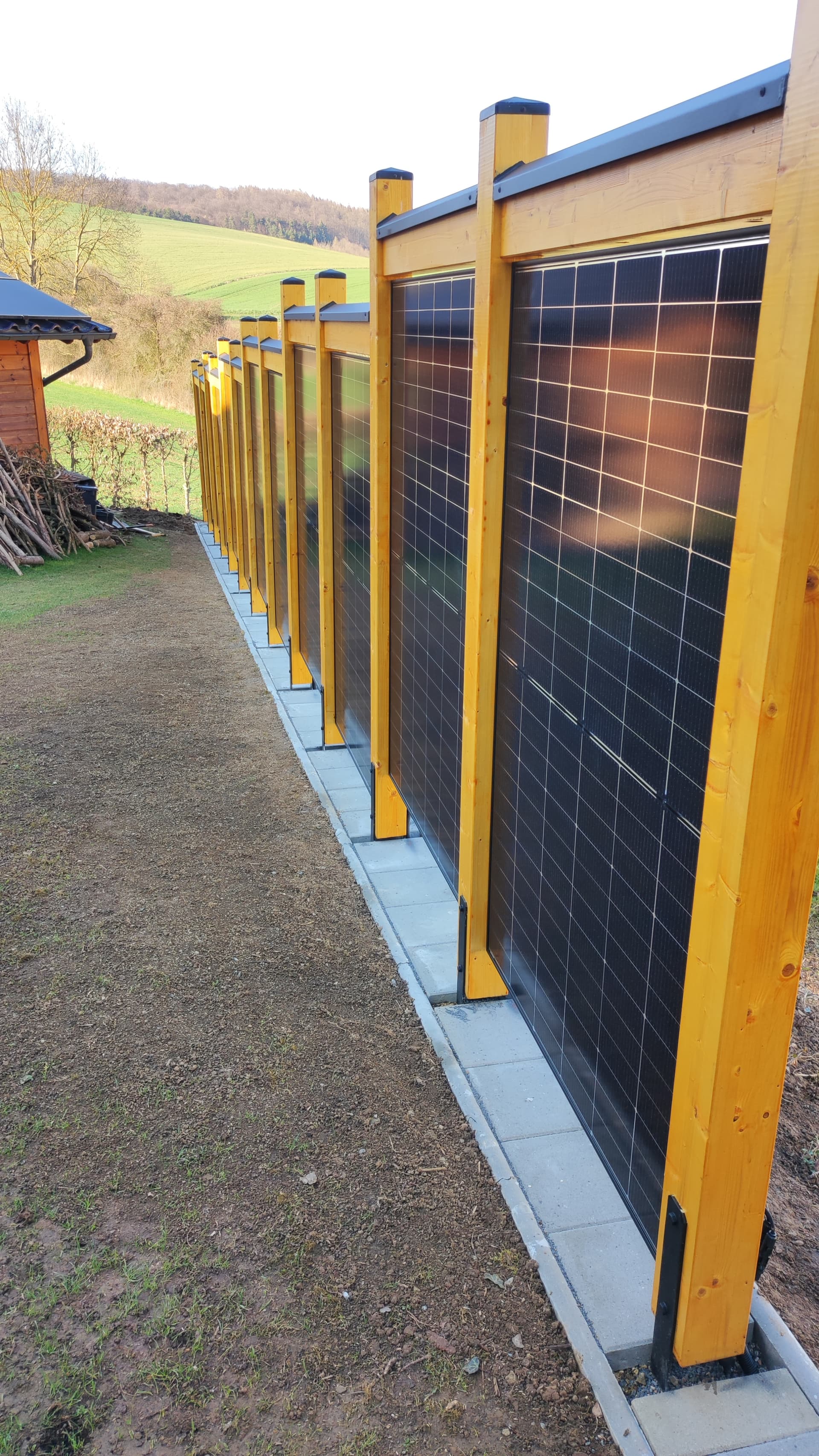

Hallo, so habe ich meinen Solarzaun umgesetzt

Gelungen.
Ich muß immer über die Plastikfetzen Zaun Fanatiker lächeln, kommt vermutlich sogar günstiger.
Im Vergleich zu einem Zaunanbieter im WWW ist er tatsächlich deutlich günstiger. Gegenüber einer Lösung mit Doppelstabzaun weiss ich es nicht.... wäre für mich nicht in Frage gekommen.
cooler Zaun.
Bedenke, das gibt eine große Angriffsfläche für Wind. Und der kann echt stark sein.
Ist der Zaun nur mit den Metalanker von unten gegen "Umkippen" geschützt?

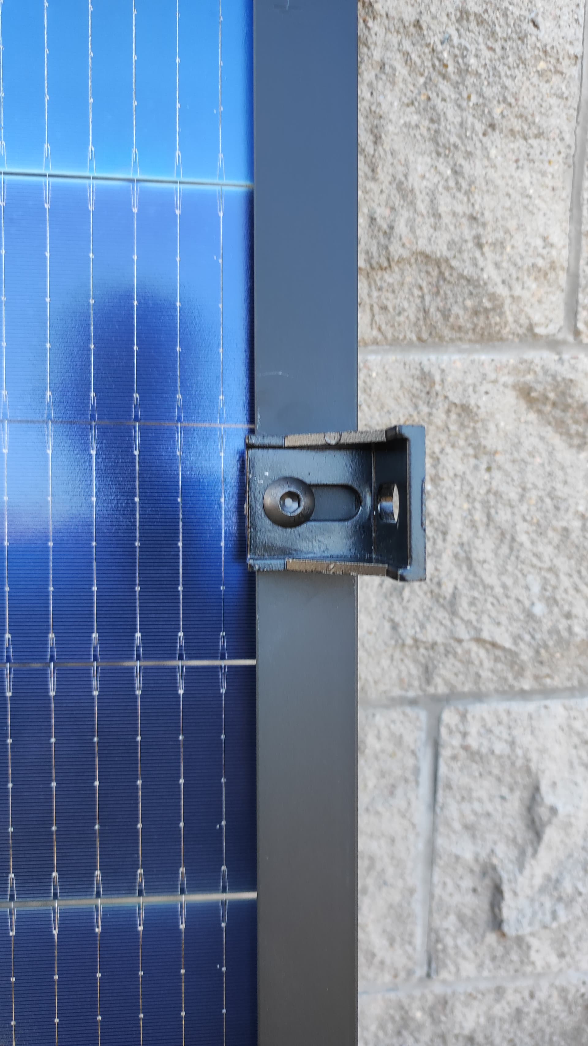

Wie hast Du die Module an den Pfosten befestigt?
Ich denke die H Pfostenträger sind richtig herum montiert:
Die Module habe ich über die Montagebohrungen und Winkel an die Pfosten geschraubt

Dann hättest du das genauso wie mein Schwiegervater (der Maurer!) gemacht. Da ist mir der Ganze 12m Zaun nach vorne gekippt weil das Holz schon so morsch war und die Schrauben einfach durchgerostet waren.... Ich habe jetzt links und rechts noch 2 Befestigungen in einen gemauerten Träger befestigt damit der nicht vom Wind umgestoßen wird und ich nicht anfangen muss den Krempel neu zu machen mit Flexen, bohren, einbetonieren.....
Kannst du von der kabelführung eventuell noch ein paar Bilder machen? Danke

Da dürfte doch recht schnell störender Schatten auf den Modulen sein. Wäre es nicht sinnvoller gewesen, du hättest sie bündig mit den Holzpfosten eingebaut?
Der Schattenwurf sorgt ja recht schnell zu einem völligen Einbruch der Leistung.
Die Pfosten haben die Dimension 12x12cm und die oberen Querriegel sind 8cm breit , die Module sind 3cm stark. Die hätte ich bzgl. Pfosten nur auf einer Seite bündig setzen können.
Ob der Schattenwurf der Pfosten wirklich Einfluss hat muss ich mal schauen, Haus und Schuppen dagegen gewaltig.
Bis jetzt sehen die Erträge recht gut aus. Durch die Ost/ West Ausrichtung liefert der Zaun den ganzen Tag Strom

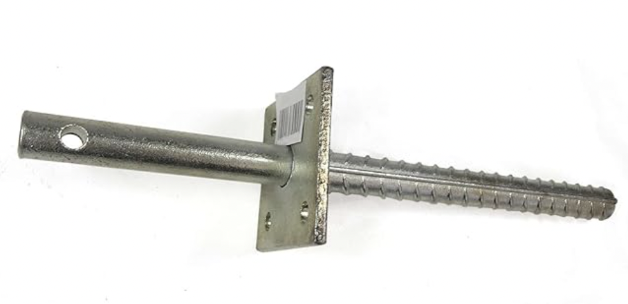

Statt dessen nutze ich seit Jahrzehnten für alle Bauvorhaben solche Pfostenträger:
Durch das obere Loch kommt ein 10mm Rundeisen, wodurch der Balken dauerhaft verbunden bleibt. An der Konstruktion kann nichts wegrosten.
