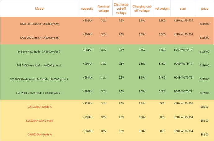

Preisliste
Q:We require a price list upfront, before it's 100% clear how much member will order. For other collective orders the dealer are working with a condition like - prices valid for a minimum order of 10 and a maximum order of 100.
A: I have attached the price list for battery cells and boxes.50-100pcs:-1 USD for each cell. if you order box and cells together:-1 USD for each cell

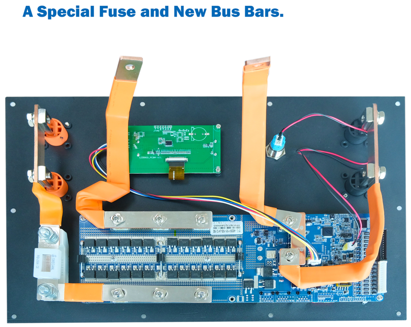

Technical Requirements on the rack:
Q: A build in main switch should be available in the Rack (Neey 4. Generation) - currently not visible within your specs.
A: We have the main weak electric switch in the front panel(picture attached)
Q: A DC fuse 200 A should be included in the Rack - currently not listed within you specs.
A: Sure, we will include the fuse 200A in the 280Ah box and 150A in the 230Ah box
Q: A BMS (Battery management system) should be included - The SEPLOS with 200A - as you mentioned within your specification (enclosed)
A: Sure, but do you want the Bluetooth version? It is 10 USD extra cost.
Q: You've specified your rack with 51.2 V, but stackable are only 14 batteries - Your video and Pictures show 16 batteries stacked. Please confirm, that the rack has space for 16 batteries.
A: It has 16 battery cells space. the stackable means 14 * 48V completed boxes can be stacked and connected together. but we do not recommend stacking 14 boxes, usually, 3 boxes will be great:)

@giulup @peterhb Wo im Gehäuse wollt Ihr denn den Neey Balancer unterbringen?
Der Neey ist doch 14x13x2cm. Wenn ich mir die Bilder/Videos so ansehe, dann passt das. Ein Schalter ist auch nötig oder ist der immer an. Zur Not würde ich den über die Relais der Victron MP2 ansteuern....
Ich habe mir das Thema mal abonniert.. klingt auf jeden Fall nach einer runden Sache und spart bei mir zumindest einiges an Zeit, speziell wenn man auch ein ordentliches Gehäuse haben möchte.. zudem spare ich einiges an neu Werkzeug, was ich sonst noch kaufen müsste.. preislich sind daher die Mehrkosten fast nicht mehr relevant.. Lieferung wäre nach 26340, eine Palette würde ich problemlos unterbekommen.
@lenzelott Das habe ich mich auch gefragt und auch wie die Pressung in deren Gehäuse funktioniert, nachdem er mir ein Montagevideo geschickt hat.
Seine Antwort war: The Balancer needs to be installed at the back, and then there is a splint on our side, which can be tightened by screws to apply pressure.
