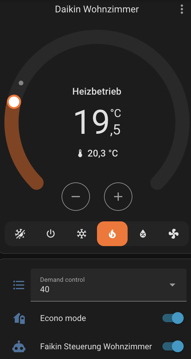

Per Automation kann man einiges besser machen - vorausgesetzt man nutzt das Faikout Modul. Meine Single Split Perfera eigentlich gar nicht aus, sondern regelt die Leistung herunter im Automodus wenn man in die Nähe der Zieltemperatur des BLE kommt.
Man kann per Script auch die Leistung sinnvoller als mit Onecta zu drosseln:

Man kann auch auch MQTT per Automatik senden per command oder setting, je nachdem was man will, Bedarfssteuerung per command:

Man kann die Automationen auch per Schieberegler deaktivieren um wieder Zugriff auf Eco usw. zu bekommen.
