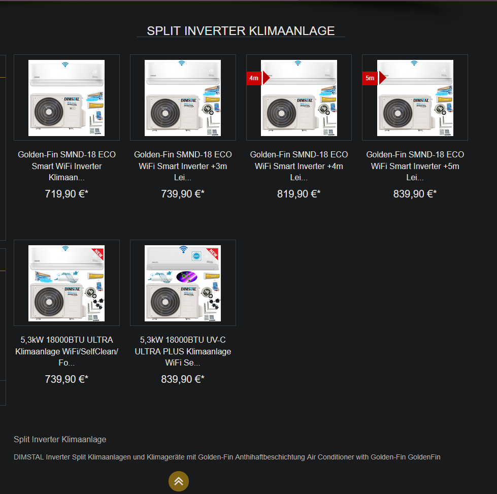

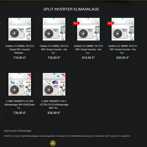

Mir scheint es auch, dass Simando nur noch ihren verbleibenden Bestand abverkaufen will. Die normalen 2,5 kW und 3,5kW Anlagen werden nicht mehr gelistet und die anderen Geräte sind zurzeit nicht lieferbar:
