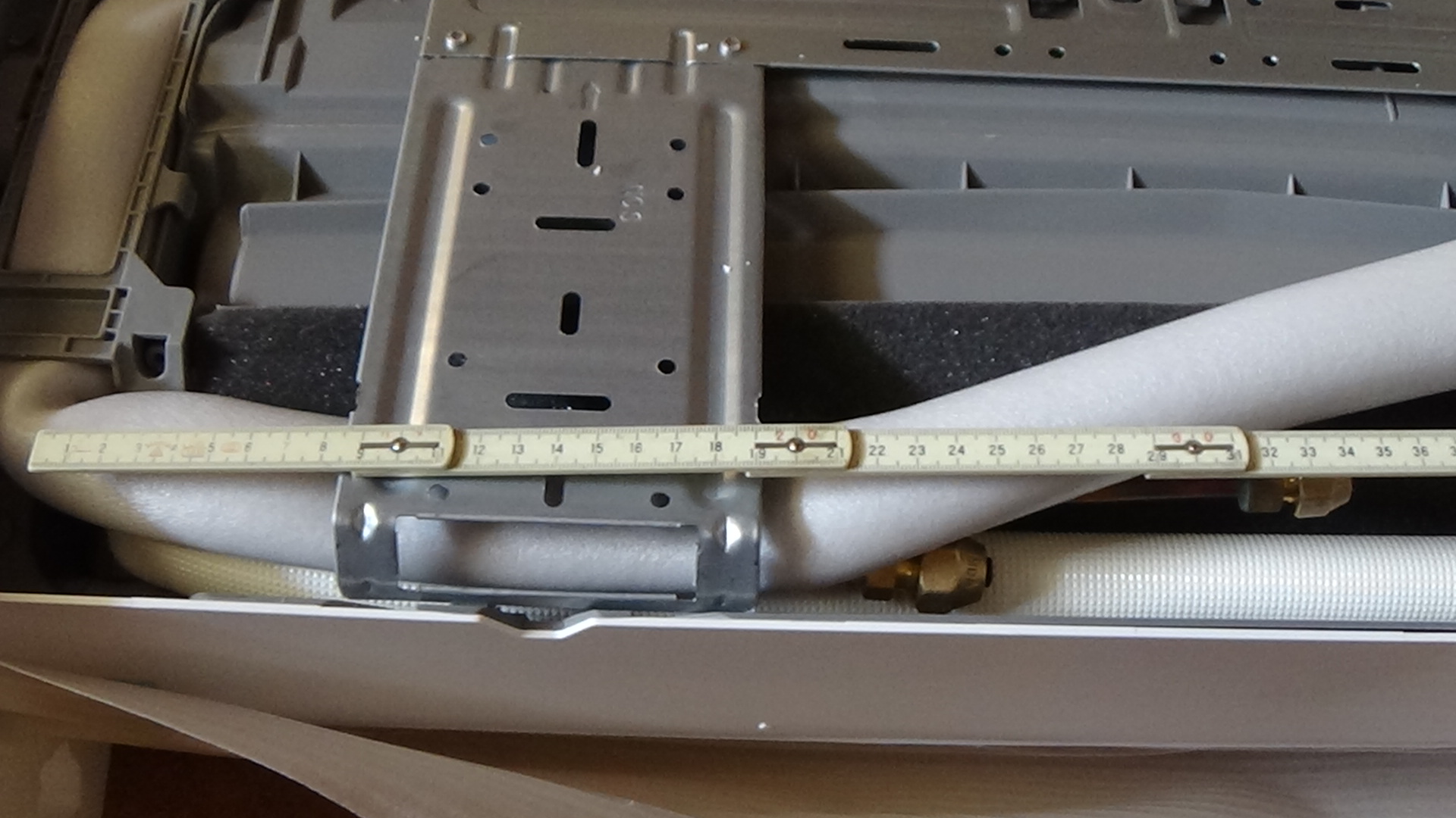

Das einzige, was in den Videos von Carl als (indirekte) Kritik zu dem Gerät rüber kam, waren die zu kurzen Kupferleitungen am Innengerät, wodurch die Verschraubungen dann mitten in der Wand zu liegen kamen
... was natürlich nicht sein sollte!!!
Jetzt wurde bei meinem Gerät explizit beworben, dass die Leitungen neuerdings lang genug für 45 cm dickes Mauerwerk sind:
Tja ... bei dem mir gelieferten Gerät waren es dann, entgegen diesem expliziten Werbeversprechen, doch wieder nur ca. 25 cm und 35 cm (warum überhaupt imho völlig übertriebene 10 cm Differenz?):
Juristisch heisst das wohl: "Fehlen einer zugesicherten Eigenschaft" :evil:

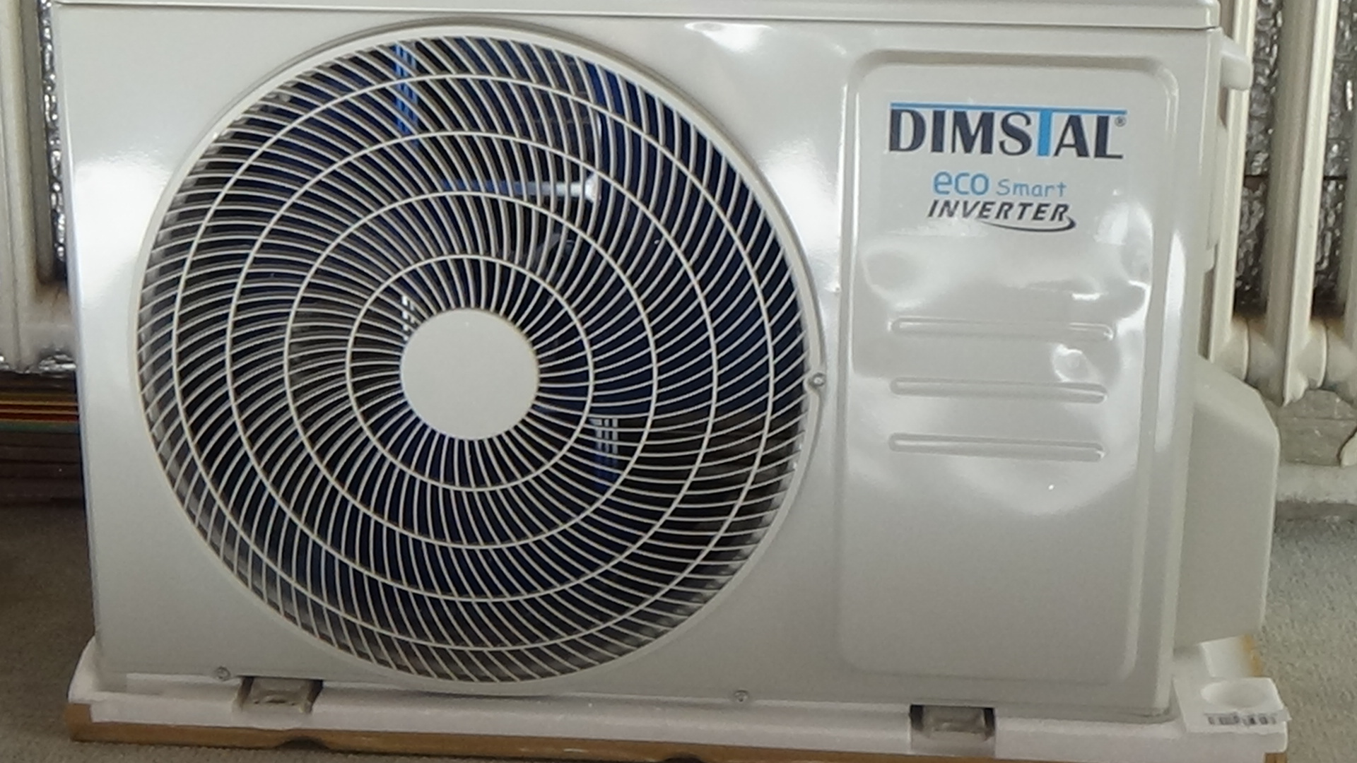

1.2 Ausseneinheit

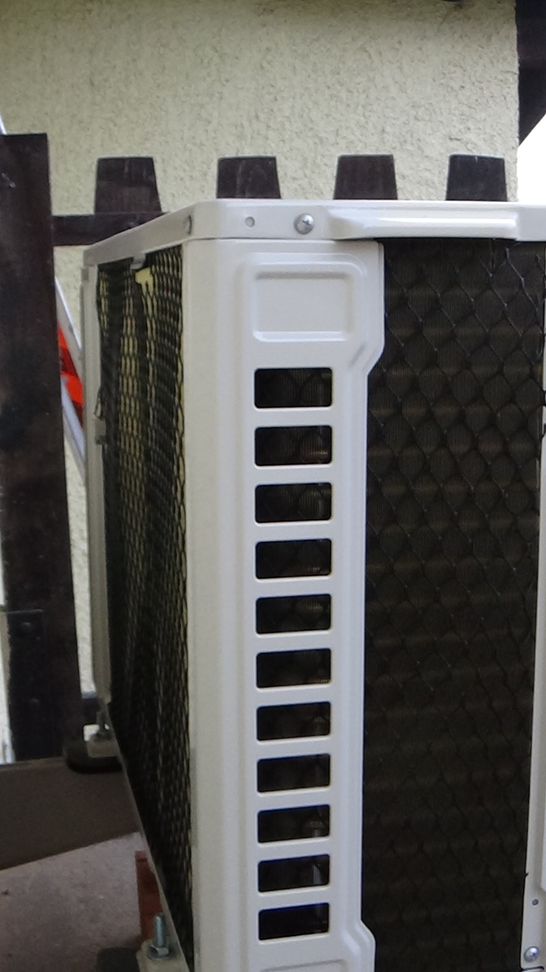

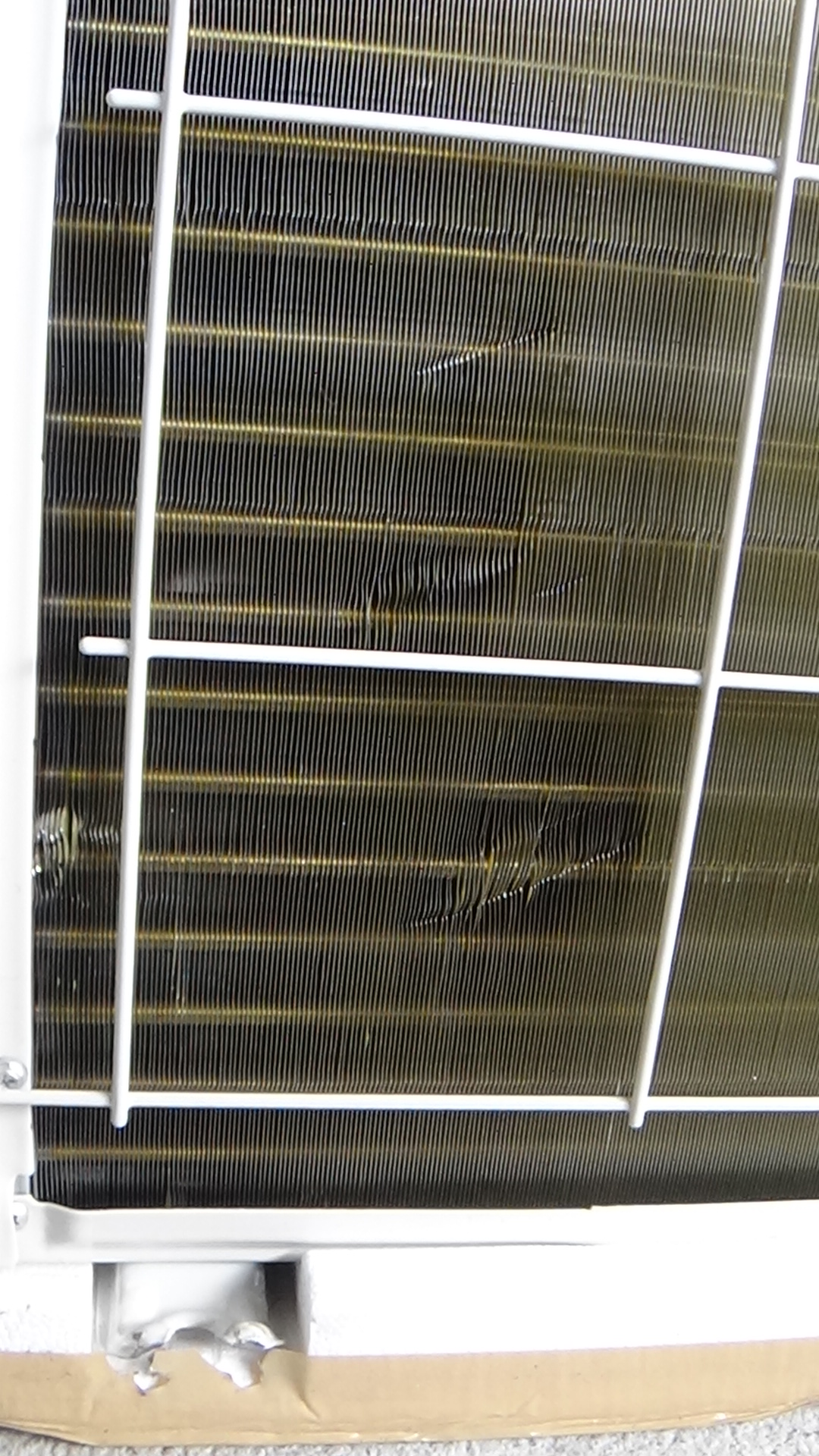

Und das Aussengerät kam in einem verunfallten Zustand hier an:
Ein hinterer Fuß ist komplett deformiert und der Lack abgesplittert.
+ die feinen Lamellen an der Rückseite sind tw. verbogen/eingedückt
+ die Frontplatte ist verbeult.
Das ist aber auch kein Wunder, da der einzige Schutz eine dünne (2 cm) Styroporplatte jew. oben und unten war.
Die vertikalen Flächen des Geräts hatten keinerlei Schutz, ausser dem dünnen Karton, der bei diesem Gewicht auch schon recht labberig war.
Allerdings würde ich hier trotzdem nicht unbedingt auf einen Transportschaden bei DPD wetten, da am Karton zumind. keine auffälligen Transportschäden zu erkennen waren. Es könnte also gut schon vorher passiert sein.

P.S.: Ich möchte noch ergänzen, dass es beim Innengerät nicht möglich ist, die Kupferleitungen weiter aus dem Gerät "freizulegen", und dann im oberen Bereich des Geräts durch die Wand zu führen (wodurch man ca. 20 cm Länge hinzu gewinnen würde).
Erstens befürchte ich, dass die senkrechte Befestigung wichtig für die Stabilität ist (Zugentlastung ist hier ggf. der falsche Ausdruck?), und zweitens ist der Kondenswasser-Ablauf unten, wodurch man sowieso gezwungen ist, die Kernbohrung im unteren Bereich des Geräts vorzunehmen.
