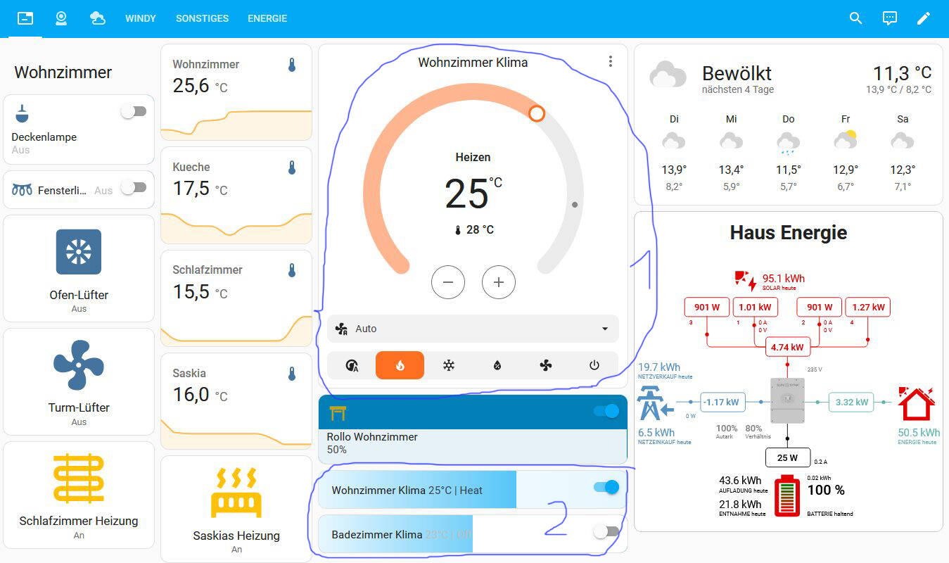

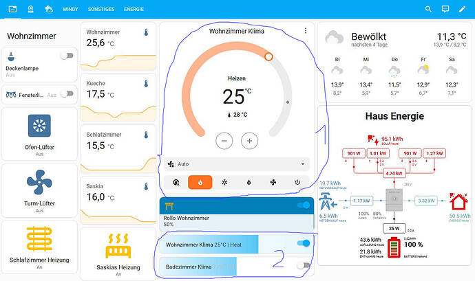

Wie wäre es extern zu steuern ? Ich habe es mit HA / App über Wifi alles entsprechend ferngesteuert.
Dann kannst Du z.B. wenn er Temp A erreicht hat ...extern über wifi abschalten, dann ist KOMPLETT RUHE :).
Und wenn Temp B erreicht ist, kannste wieder hochtemperieren.
Ich verstehe noch nicht so ganz wo Dein Problem ist.
Was für ein App?
wie über wifi
meinst du net home plus app?[quote data-userid="28400" data-postid="196572"]
[/quote]
Jau ...die Nethome App z.B. ...darin kann man Zeitpläne anlegen.
z.b. 6-8 Uhr auf 24° ..dann aus ... 11-13 Uhr 22 Grad ... whatever ...

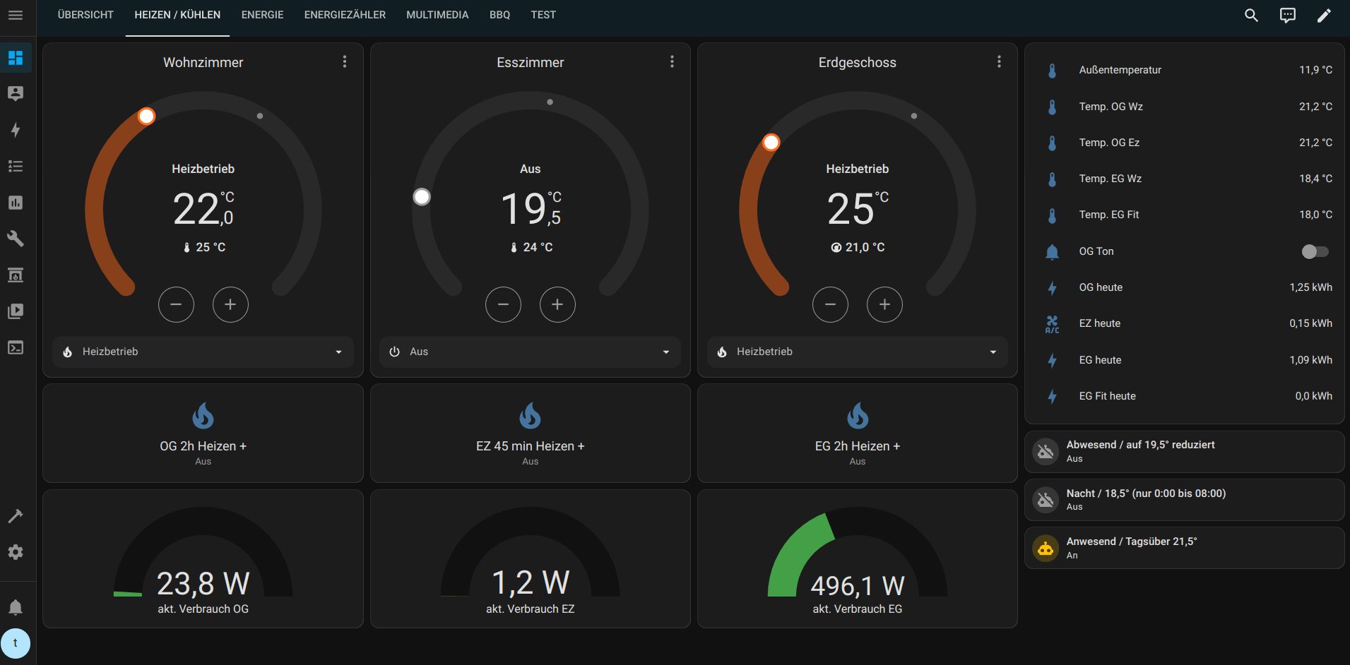

Hatte ich diesen Winter, aber seit ich auf nem Raspi Homeassistant habe (bin da auch noch absolut neu ),
mache ich es aufm Tablet, muss mal ausrechnen was energetisch besser ist.
1 = grosse Ansicht ...nimmt viel Platz weg, sieht aber gut aus :slight_smile: /p>
2 = minimierte Sicht .. spart halt platz, ist aber auch "fikelliger" einzustellen, da keine + und - Tasten ....
Das einzige ist die nicht richtige Temperatur Darstellung, wenn er meint im Wohnzimmer wären laut Anzeige 28° sind es aufm Sofa echte 21° ( ok, man ist auch 1,5m tiefer, aber muss mal sehen ob ich das noch irgendwie auf der Darstellung anpassen kann, ist aber ja nur makulatur.)
Ansosnsten bin ich voll happy damit ... vor allem auch der Zusatznutzen, klickt man drauf ...jede Menge Statistik und Auswertungstools etc :slight_smile: /p>

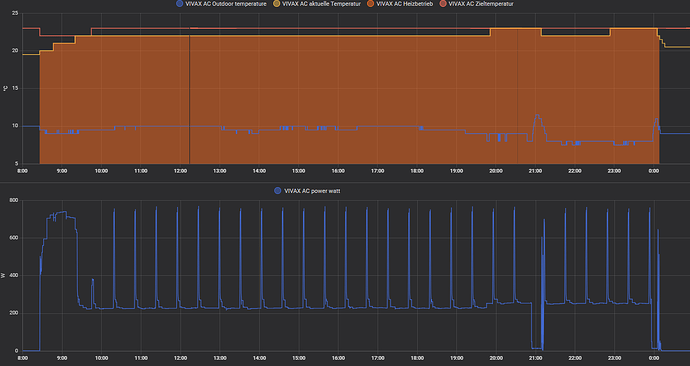

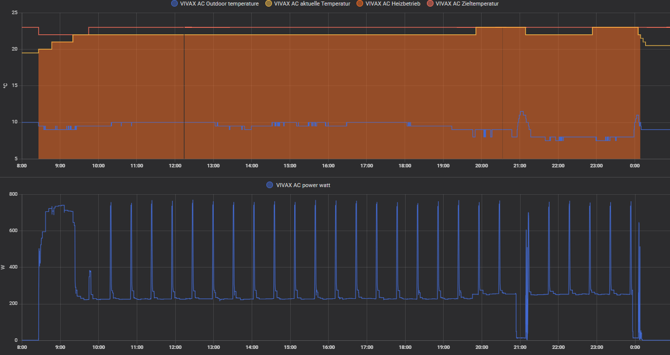

Hallo, ich habe hier zwar keine Dimstal, sondern Vivax R-Design 12000BTU A+++/++, aber soll ja ebenfalls Midea sein.
Anlage läuft seit Sommer und ich bin sehr zufrieden. Im Sommer beim Kühlen von ungedämmten 100qm auf 24°C lief sie recht durchgängig mit 140W, nachdem sie das Haus mit 400W sehr schnell runtergekühlt hatte.
Auch jetzt alles gut beim Heizen auf 23°C bei AT8-13°C und sie moduliert im laufenden Betrieb. Startet Morgens mit 800-1100Watt, nach 20min geht sie auf 800Watt und sinkt bis Mittag auf 240Watt, wo sie dann nahezu ohne Takten verweilt. Wird zwischendurch mal gelüftet regelt sie auch mal wieder bis 600Watt hoch. Am Ende des Tages summieren sich nach 16h Laufzeit 3.2-4,8kwh.
Eine Eigenart hat sie allerdings, aller 30min geht sie für eine Minute auf 800Watt. Mir scheint sie prüft da ob mehr Heizleistung schnell zu höherer Raumtemperatur führt. Mit internem Sensor führt dies dann schon mal zum Takten. Mit externem Sensor regelt sie nur schnell wieder auf vorherige Leistung zurück.
Und so sieht ein typischer Tag bei Outdoor unter 10°C aus:

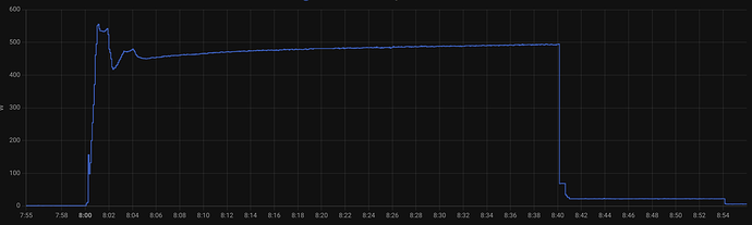

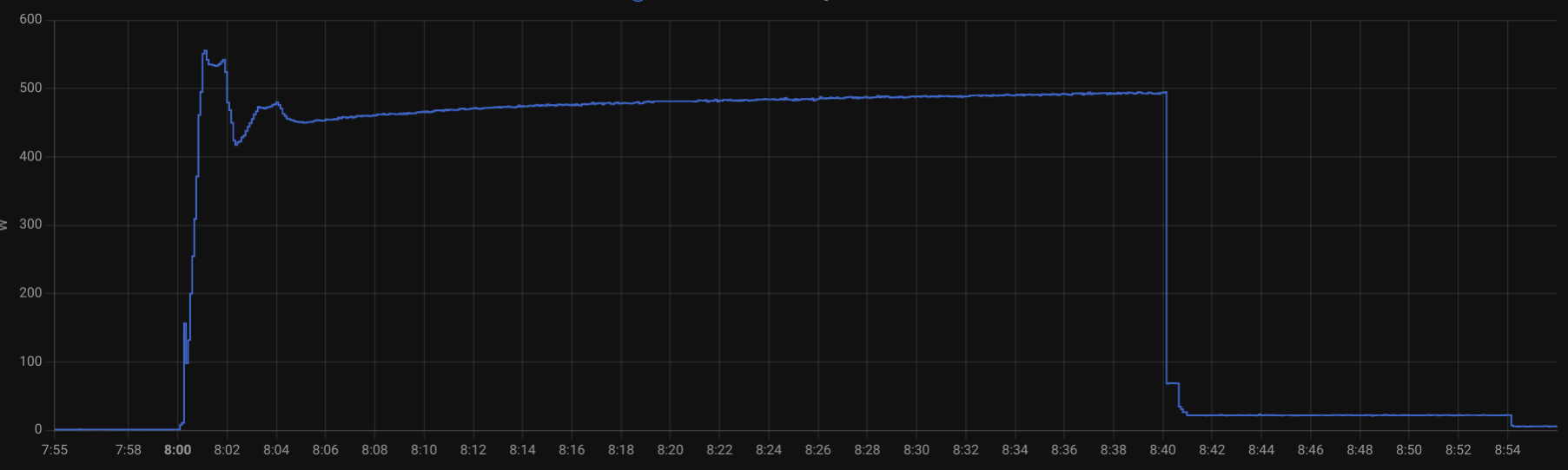

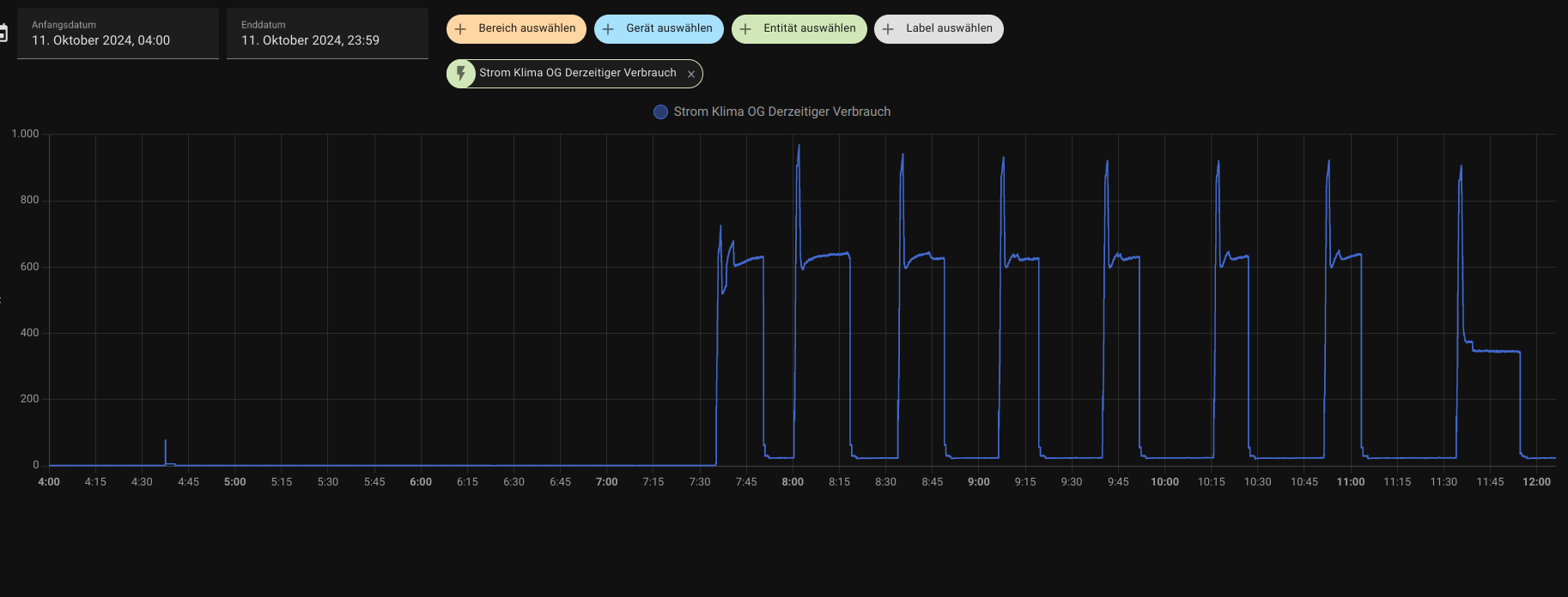

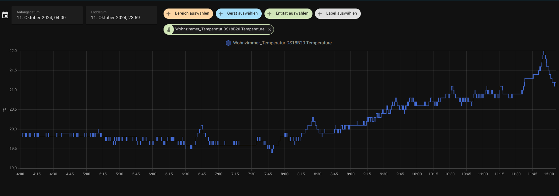

Bei meiner Wohnzimmeranlage (2020) mit gedämmtem und verlegtem Innentemperatursensor schaut das so aus.
Aus der Nachtabsenkung heraus jeweils 2 Takte in der Stunde mit einer Leistung knapp über 600 Watt, danach den Rest vom Tag ca. 1,5 Takte in der Stunde mit einer Leistung von 320 bis 360 Watt, Lüfter immer auf Low.
Home Assistant gibt hier nur die Temperaturen zu bestimmten Uhrzeiten vor, die Dimstal regelt sich also alleine.
Die erhöhte Leistung und die kürzere Taktzeit in den ersten Stunden aus der Nachtabsenkung heraus kommen natürlich dem Aufheizen zu Gute. Zum Temperatur halten reicht dann weniger Leistung bei längeren Takten.
Die dazu gehörende Temperaturkurve, ab ca. 13 Uhr ist die Anlage dann eingeregelt und die Temperatur schwankt +/- 0,3 Grad um 21,5 Grad.

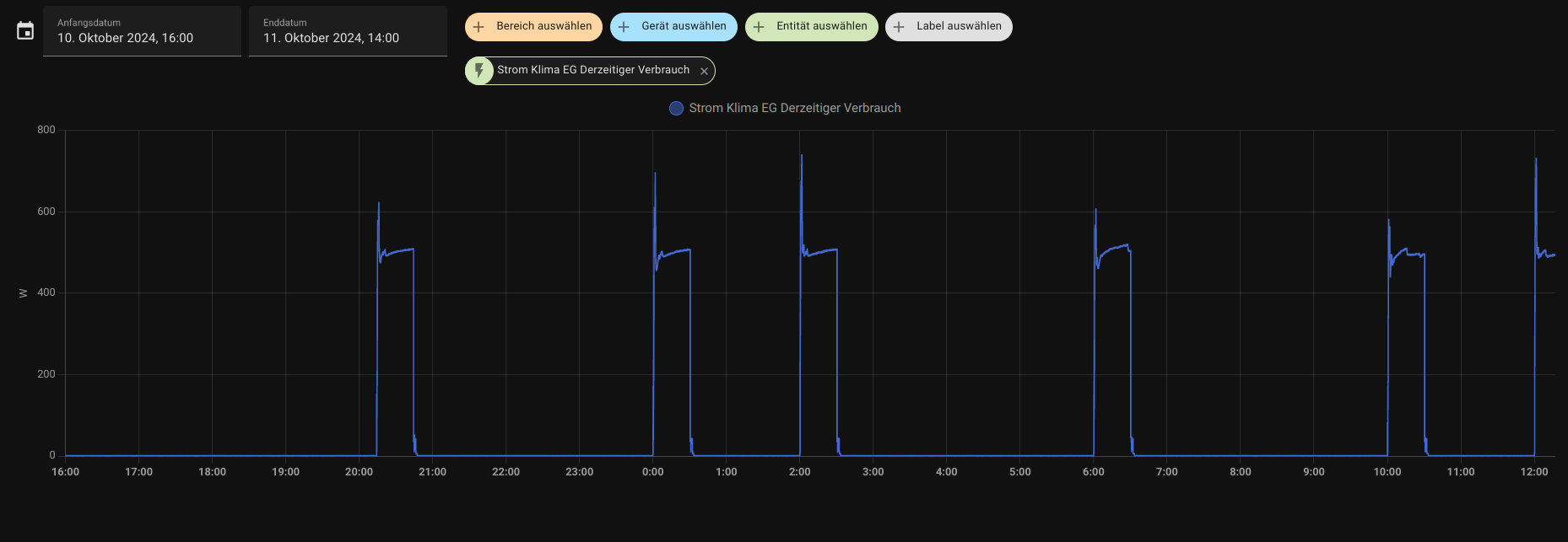

Bei meiner EG Anlage aus 2022 hab ich den Innentemperatursensr durch einen Festwiderstand ersetzt. Diese läuft dann per HomeAssistant geregelt stumpf nach Zeit und externem Raumthermometer. Das hat sich als sparsamer als die Original Dimstal/Midea Regelung erwiesen, im EG halte ich aber auch nur 18 Grad in einem weit entfernten Raum (EGFit). Dazu bläst die Anlage um die Ecke in einen 4m langen Flur, in den anderen Räumen im EG stellen sich dann ca. 19 Grad ein. Höher heizen tu ich im EG nur nach Bedarf. Lüfter der EG Anlage immer auf High.

Bei mir mit einem Festwiderstand der 25 Grad simuliert starte ich also mit 23,5 Grad, regel dann nach 10 sec auf 21 Grad runter und erreiche damit das die Anlage nicht voll lospowert und nach ca. zwei Minuten deutlich herunter regelt und dann dort auch bleibt.
Ich brauche diese 500 Watt in meinem Erdgeschoss, deshalb der Festwiderstand mit 25 Grad, mit einem Widerstand der zb. 21 Grad simuliert wäre die dann verbrauchten etwa 350 Watt einfach zu wenig.
