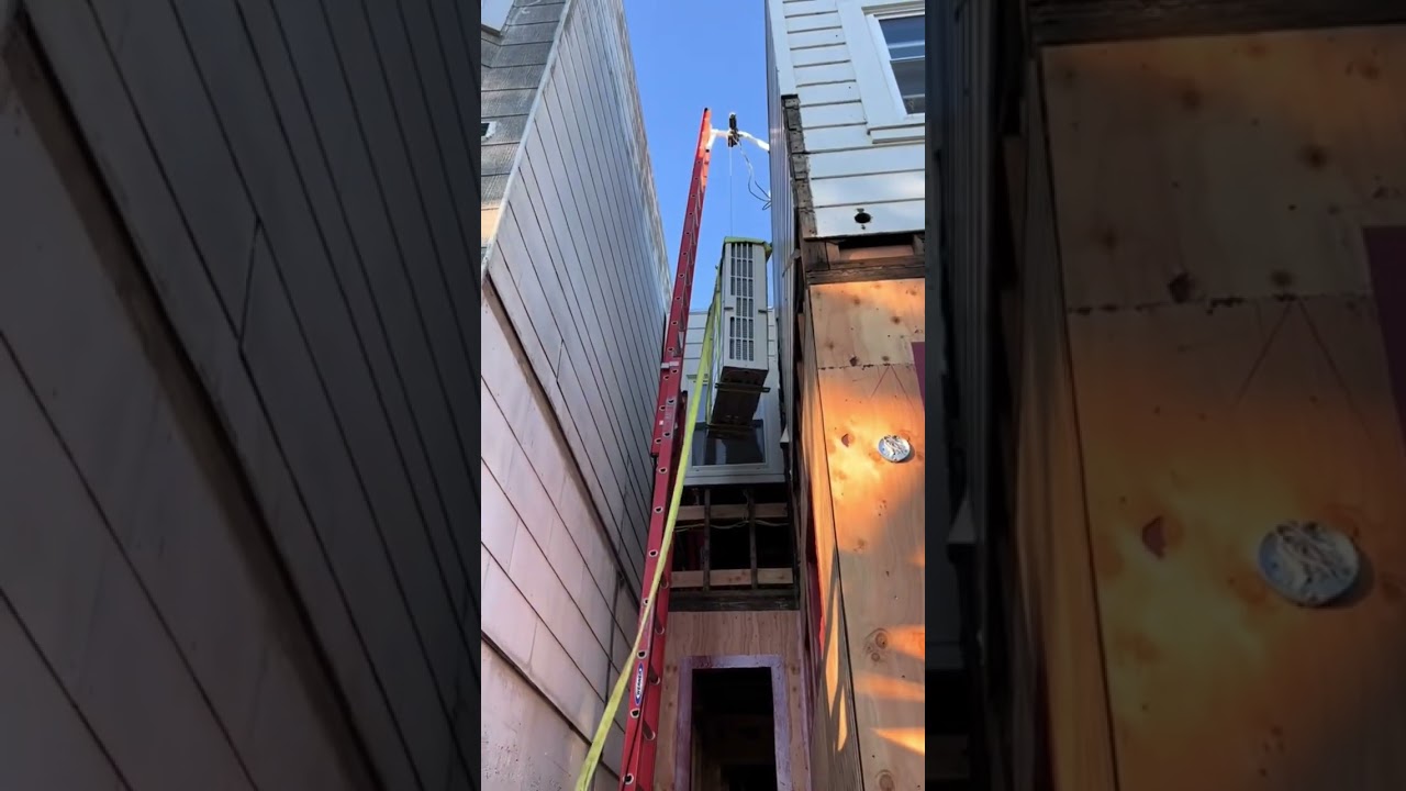

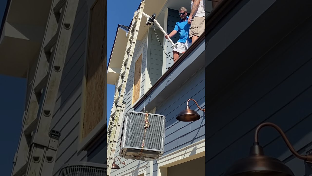

Den hier hatte mir YouTube kürzlich serviert
Sieht ein wenig gefährlich aus, so wie die das machen.. aber vom Prinzip her nicht schlecht. Muss halt perfekt im Wasser stehen.

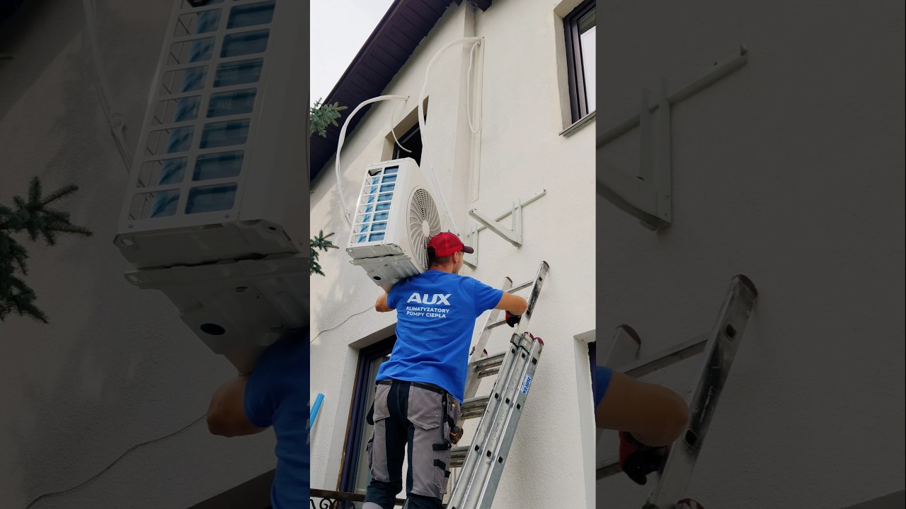

So gehts auch:
Ja genau, müsstest du schauen, wie du das Gerät noch auf Abstand von der Fassade hälst.

Zweite Person dazu, die mit einem zusätzlichen Seil das Gerät während des Hochziehens schräg weg zieht.
Ggf die Tragarme des Halters erst einsetzen, wenn die Außeneinheit etwas oberhalb des Halters ist.
